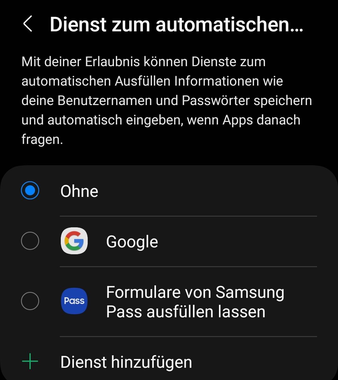

In den Einstellungen/allgemeine Verwaltung/Passwörter& automatisches ausfüllen kann ich nur in Google und Samsung Pass rein, man kann dort nichts deaktivieren. Es gibt zwei Funktionen in diesem Untermenü: Passwörter mit Google und "Formulare von Samsung Pass ausfüllen lassen" sowie "Dienst zum automatischen ausfüllen lassen", wo auch wieder "Formulare von Samsung Pass ausfüllen lassen" steht und ein Zahnrad daneben. Dann komme ich nur wieder in Samsung Pass (siehe oben).

Nicht das Zahnrad antippen, sondern links neben dem Zahnrad auf den Titel klicken, dann läßt es sich deaktivieren. Das Zahnrad öffnet die Einstellungen des zuvor gewählten Dienstes.
