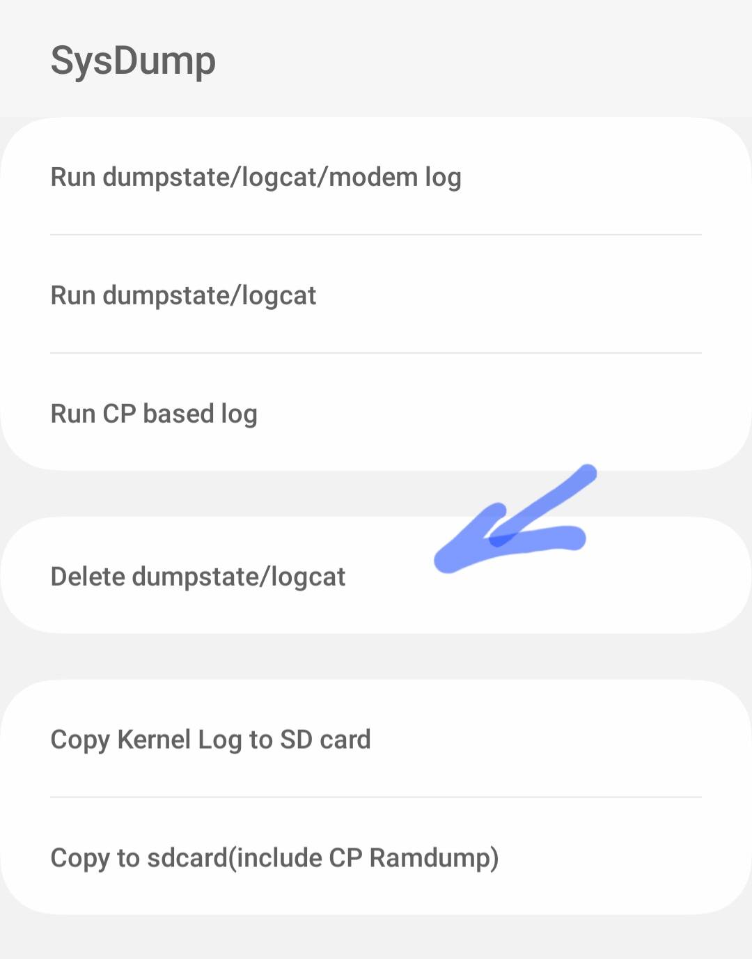

Du könntest noch folgendes versuchen..
Gib mal über die Tastatur der Telefon App folgenden Tastatur Code ein..
*#9900#
In dem Fenster das sich nun öffnet, führ mal die Option
"delete dumpstate/logcat"
aus. Damit werde sämtliche temporären und nicht mehr benötigten "Mülldaten" aus dem System gelöscht.
Als letze Option würde ich persönlich noch folgendes versuchen.
Lauter + Leiser + Powertaste gleichzeitig drücken und halten bis das Smartphone neu startet.
Durch diese Tastenkombination wird der Akku kurz vom System getrennt und ein "Hardware Reset" ausgeführt.
