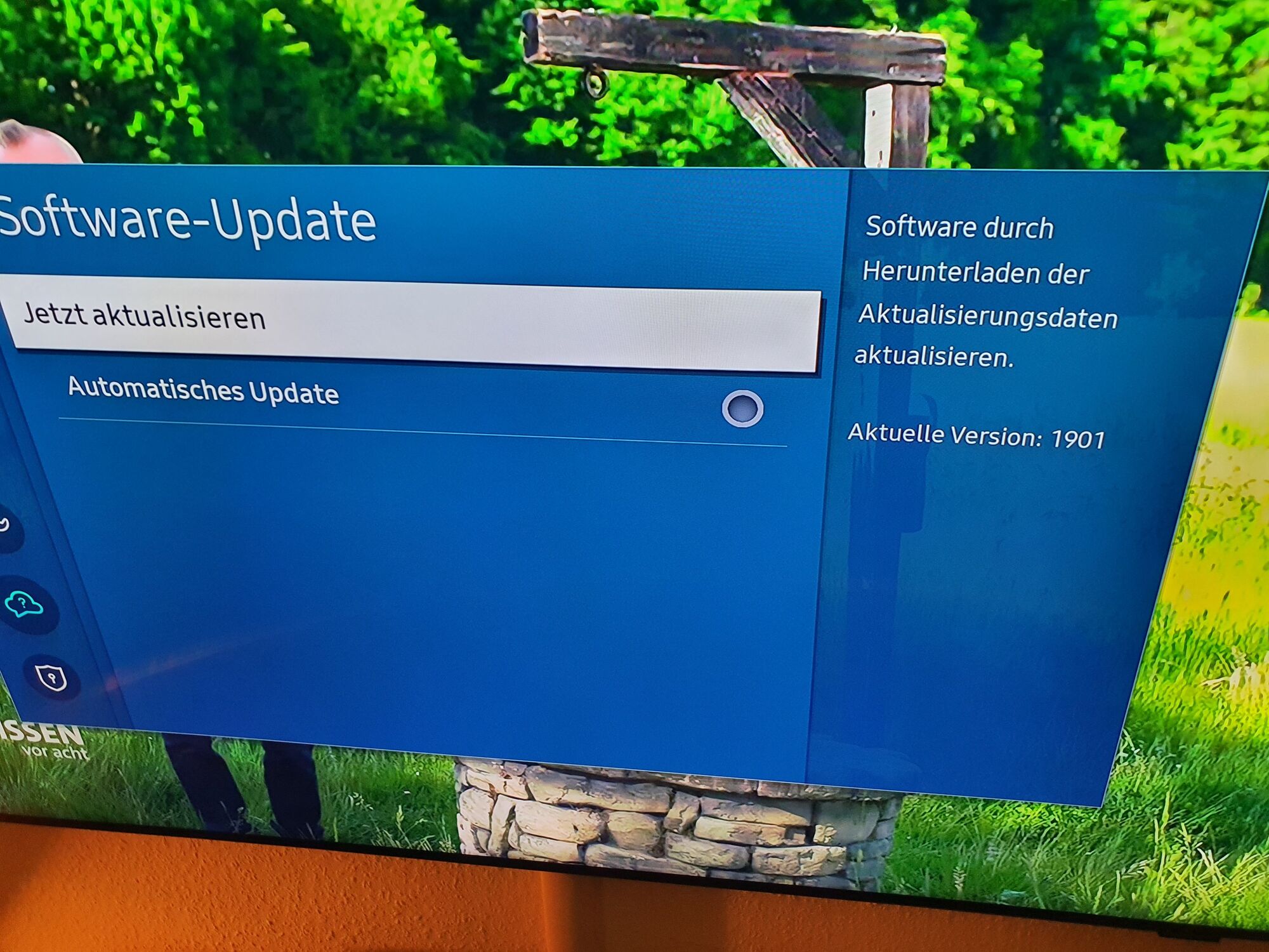

Korrekt. Die 1901 wurde mir jedoch automatisch aufgespielt von Sonntag auf Montag Nacht. Ich hatte auch eigentlich die automatischen Updates deaktiviert und konnte mir das jetzt nur mit der Log4j Situation erklären um eine Sicherheitslücke zu schließen. Das ist jetzt allerdings reine Spekulation von mir.
Ich rufe heute mal beim Support an und frage nach.

nachdem ich nun mit dem Support gesprochen habe war der nun auch ziemlich ratlos. Auch ihm war keine Firmware mit Version 1901 bekannt. *1f60f.png* Ich wäre wohl in den "Genuss" einer frühen Testversion gekommen... (Yippie! *1f605.png*)

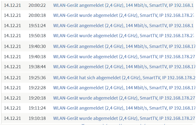

Man empfahl mir das Übliche, Werksreset, etc. Ich habe nun einige Dinge versucht allerdings ohne Erfolg (feste IP, DNS auf 8.8.8.8, usw.). An meiner FritzBox habe ich die W-LAN an- und abmeldungen protokolliert und siehe da, alle 10 Minuten wird die Verbindung getrennt, es findet ein fröhliches an- und abmelden vom TV statt.
Hier noch ein paar Bilder. Würde mich freuen wenn jemand einen Workaround findet oder das Problem bestätigen kann.
Edit 1 / 16.12.21: Ich habe nun sämtliche an der Fritzbox möglichen Einstellung versucht. Autokanal, fest definierter Kanal, nur auf 2,4 GHz, WLAN-Koexistenz aktiv und nicht, etc. allerdings immer ohne Erfolg und mit immer dem gleichen Fehlerbild. Ganz genau (auf die Sekunde) wird alle 10 Minuten die WLAN-Verbindung abgemeldet um 5 Sekunden später wieder angemeldet zu werden. Das reicht leider aus um, bis auf Netflix, alle anderen Streaming Apps (DAZN, Prime, Disney, Samsung TV Plus) aus der Bahn zu werfen und mir eine Fehlermeldung hinsichtlich fehlender Netzwerkverbindung zu präsentieren.
Besonders ärgerlich für mich, die WLAN-Konnektion direkt zur FritzBox war nie ein Problem. Ich hab den TV nun seit 6 Monaten. Erst mit Installation der 1901 habe ich derartige Probleme, es kann daher nur am TV liegen. Ich habe auch nochmals versucht über einen FritzRepater eine LAN-Verbindung herzustellen, hier allerdings nach wie vor das Fehlerbild welches ich bereits kurz nach Inbetriebnahme hatte, nachzulesen hier.

Hallo zusammen, nachdem nun heute die Techniker bei mir waren habe ich nun ein neues Mainboard, ein neues Wifi-Modul und wieder die 1805-Firmware. Was soll ich sagen? Nun funktioniert mein Wifi wieder tadellos, ohne ständige Unterbrechungen. Ich persönlich sage nach wie vor, dass das ein Software-Bug der 1901 war aber wir werden sehen was andere berichten wenn die Firmware in der EU großflächig ausgerollt wird.
Ich habe nun erneut die automatischen Updates deaktiviert (war zwar letztes Mal auch schon so und hat nichts gebracht) und hoffe dass ich nicht nochmal zu einer solchen Beta-Version "eingeladen" werde, welche mich nun gut und gerne 30 Stunden Aufwand und unzählige Nerven gekostet hat.
Übrigens das LAN-Problem besteht nach wie vor, dass war allerdings ab 1556 so und ist nun auch nach dem Mainboardtausch so geblieben, vermutlich hätte man das LAN-Modul in der OCB auch tauschen müssen...
