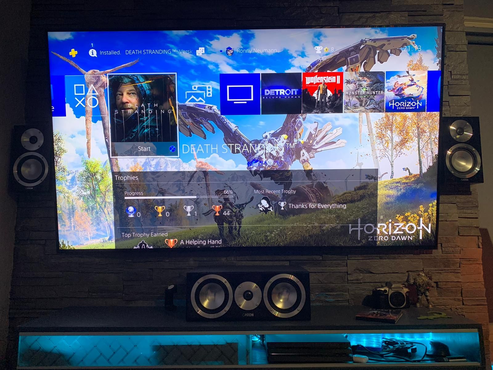

Extra noch mal für dich die Playstation angeworfen *:face-with-stuck-out-tongue-and-winking-eye: Die Playstation Pro läuft super! (normal ist da auch die Scheibe zu, der "Schatten" links ist die Xbox^^) Allerdings hat die nicht diesen Variablen Refreshrate Modus den die Playstation hat, allerdings erledigt sich das sowieso durch die meisten Anlagen, mein Denon X2600H kann das z.B. nicht durchreichen.
