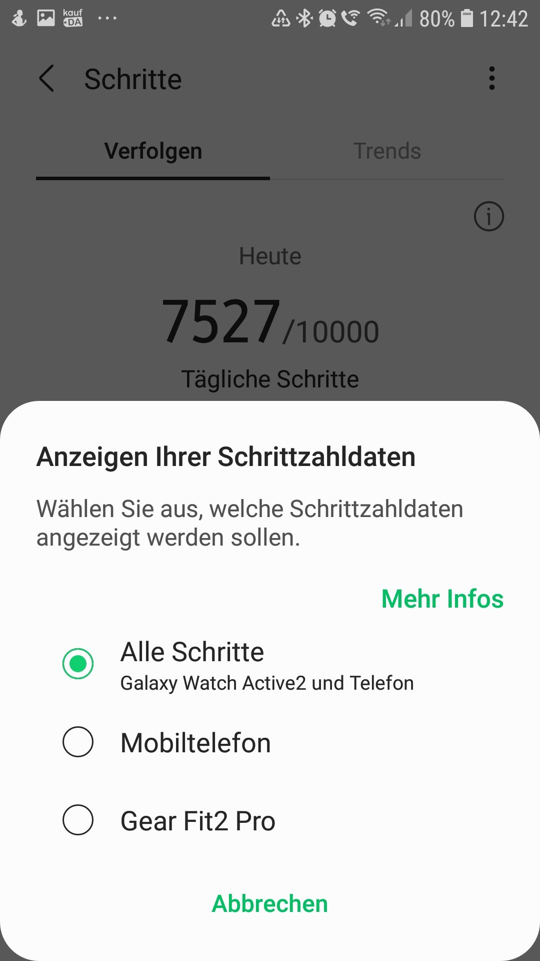

Hey, also ich habe jetzt die wearable und samsung Health deinstalliert. Die gear fit pro 2 ist immer noch drin in samsung health. active 2 auch, aber eben nur mit Telefon zusammen. liegt es vielleicht an meinem Telefon. samsung A5? Oder kann ich noch was in samsung health ändern. Einzige Lösung für mich ist samsung health im Google Konto komplett zu löschen. dann sind die alten Sachen zwar weg, aber die aktuellen schritte sind wenigstens richtig drin. Hat jemand noch eine Idee? Danke im voraus

Ja, habe ich. Die Galaxy watch active meine neue Uhr ist auch in samsung health drin, leider aber auch die Samsung gear fit pro 2, meine alte. ich möchte das samsung health nur die Schritte von meiner galaxy watch active 2 nimmt und nicht mit dem Handy zusammen. Meine tagesschritte stimmen so nicht. Möchte samsung watch active 2 alleine habe. gear fit 2 pro muss rauf. Hoffe, das habe ich so deutlich machen können.

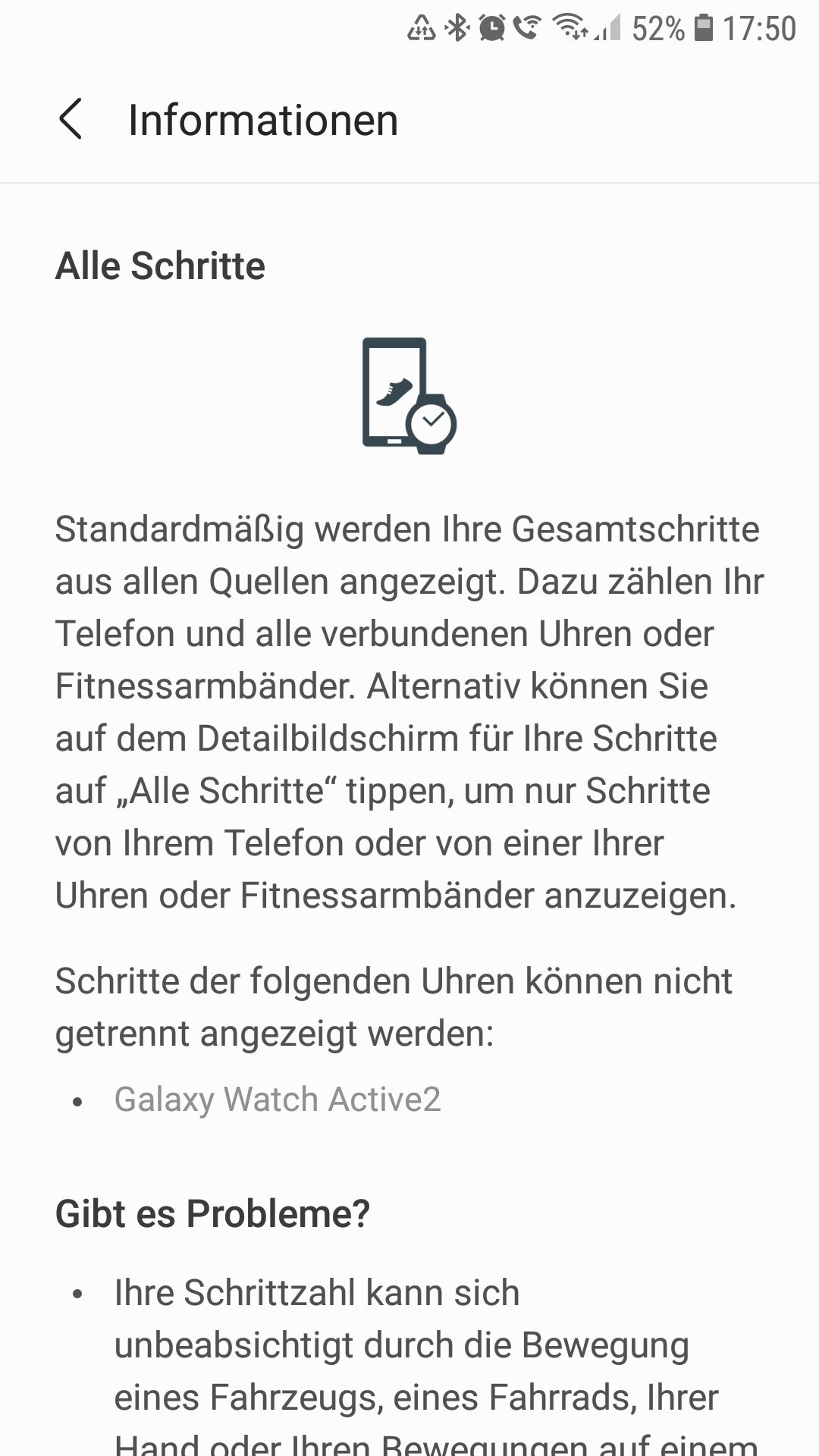

Die Gear darf da eigentlich nicht mehr auftauchen und für den zweiten Wunsch musst Du das Smartphone Zuhause lassen. Diese Schritte kann man nicht unberücksichtigt lassen. In der Anzeige der Health App kann man die Schritte der Watch ausblenden, diese werden aber weiterhin bei den Tagesschritten mitgezählt. Da die Gear nicht mehr synchronisiert wird stört diese ja eigentlich nur in der Anzeige.
Dachte ich auch, ist auch nicht verständlich warum die gear da noch drin ist. Zur Erklärung: Wenn ich morgens zur arbeit gehe, habe ich das Handy und die uhr dabei. Tagsüber Laufe ich dann nur mit Uhr dann wieder nach Hause mit beidem und abends dann workout nur Uhr. In der Zeit wo ich mit beiden unterwegs bin zählt er die Schritte also doppelt, d.h. am Ende stimmt das was in samsung health drin steht NICHT überein mit dem was ich wirklich real an Schritten am tag gelaufen bin. es muss doch möglich sein, das Samsung health alleine auf meine neue Uhr active 2 zugreift. also das wo gear fit 2 pro drin steht, muss die galaxy active sein. Geht das nur mit neuem google konto?
Bei mir hat Health die Schritte noch NIE doppelt gezählt. Das müsstest Du aber auch bei der Synchronisation erkennen können. Da kommen maximal ein paar Schritte dazu wenn die Watch im gleichen Zeitraum mehr Schritte gezählt hat als das Smartphone. Da läuft ein Algorithmus der die Schritte synchronisiert.
Wenn ich z.B. meine Sonntagstour mache und das Smartphone in der Gesäßtasche habe ist vor der Synchronisation auf beiden Geräten eine Schrittzahl von ungefähr 15.000 Schritten angezeigt. Wenn ich die Uhr dann mit Health synchronisiere kommen da einige Schritte dazu, gefühlt aber weniger als 500. Da ist es noch nie passiert das Health da auf einmal 30.000 Schritte stehen hatte.
