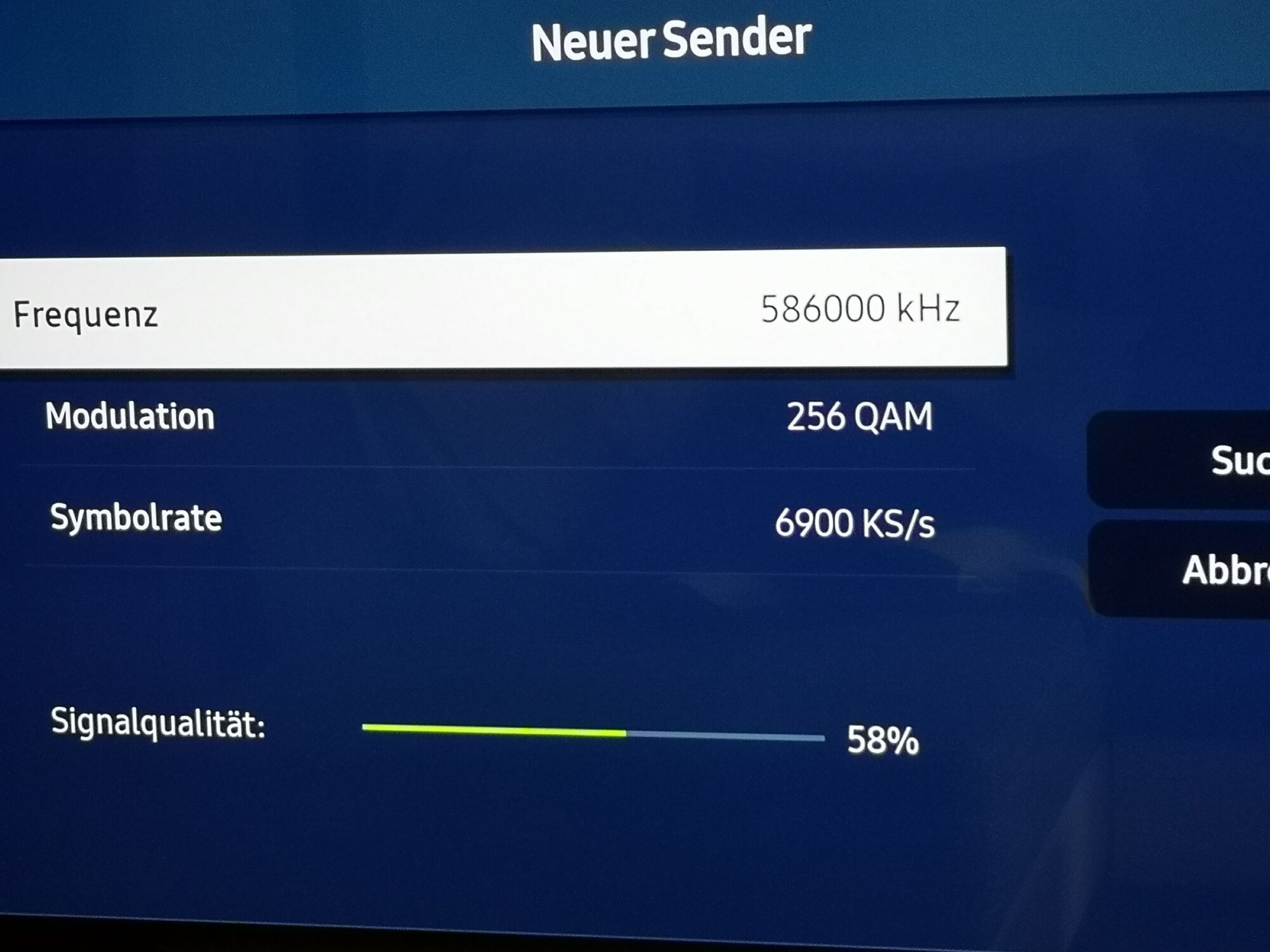

Nachdem das TV Gerät ca. 20min eingeschaltet ist und auch auf TV-Empfang steht, habe ich Probleme mit einer bestimmten Frequenz 586000khz. Es beginnt nach ca. 20min eine Schwächung der Signalstärke sowie der Signalqualität.

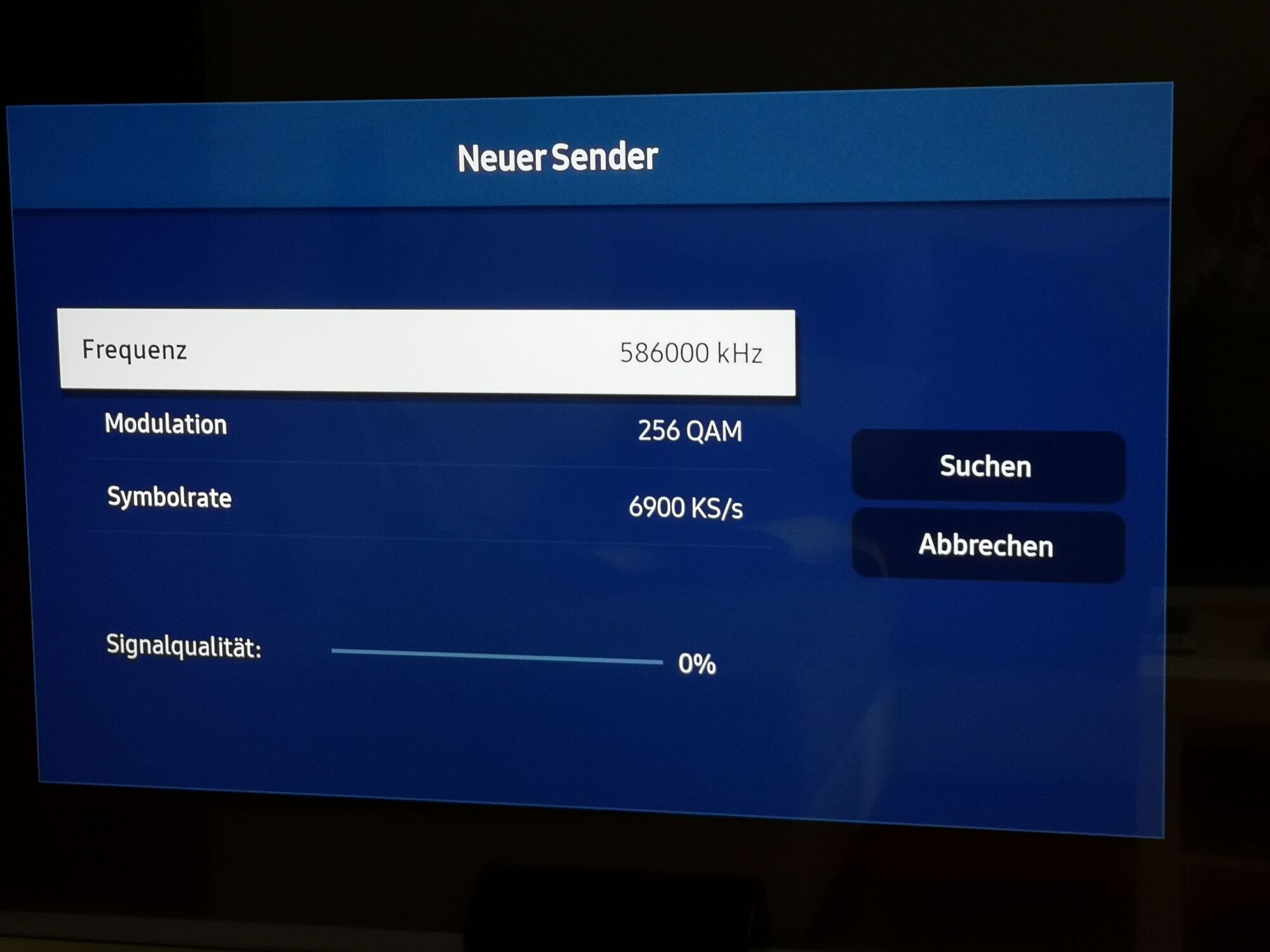

Nach etwa 30min ist die Frequenz bei 0 / 0 angekommen und die entsprechende Senderreihe ist nicht mehr empfangbar. Nach etwa weiteren 10min kann ich zuschauen, wie sich die Signalstärke und Qualität langsam wieder aufbauen und die Senderreihe wieder empfangbar ist. Nach etwa einer weiteren 1 Stunde geht es von vorne los mit dem Unterschied, wenn es ein 2tes mal bei 0 / 0 angekommen ist, bleibt die Frequenz auch dauerhaft so lange wie der TV eingeschaltet ist weg.

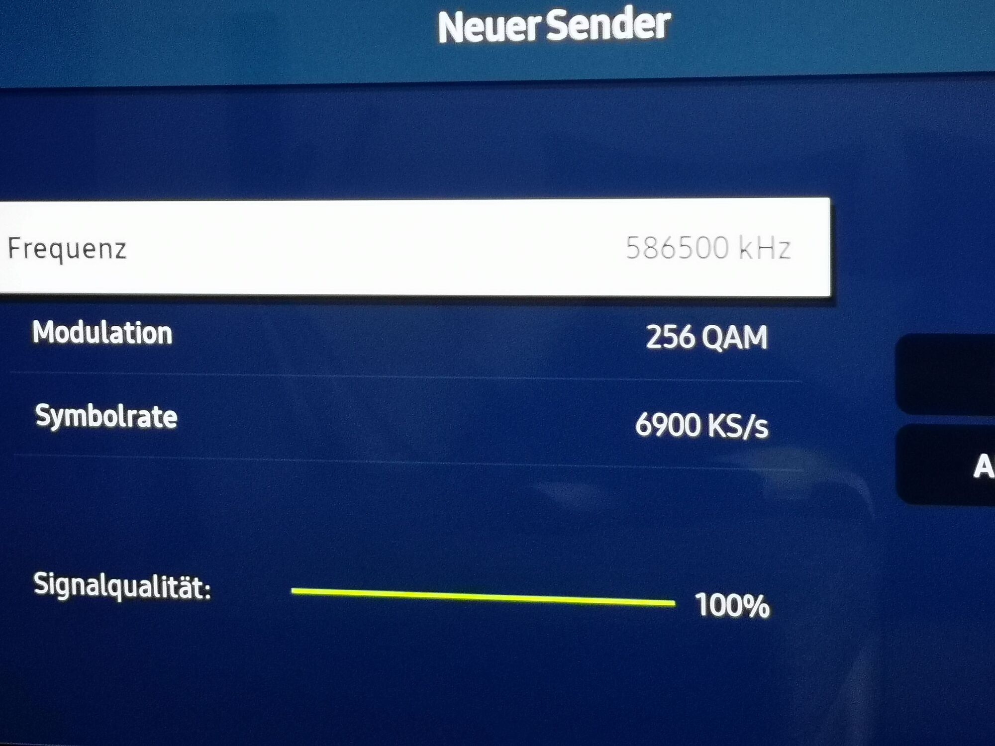

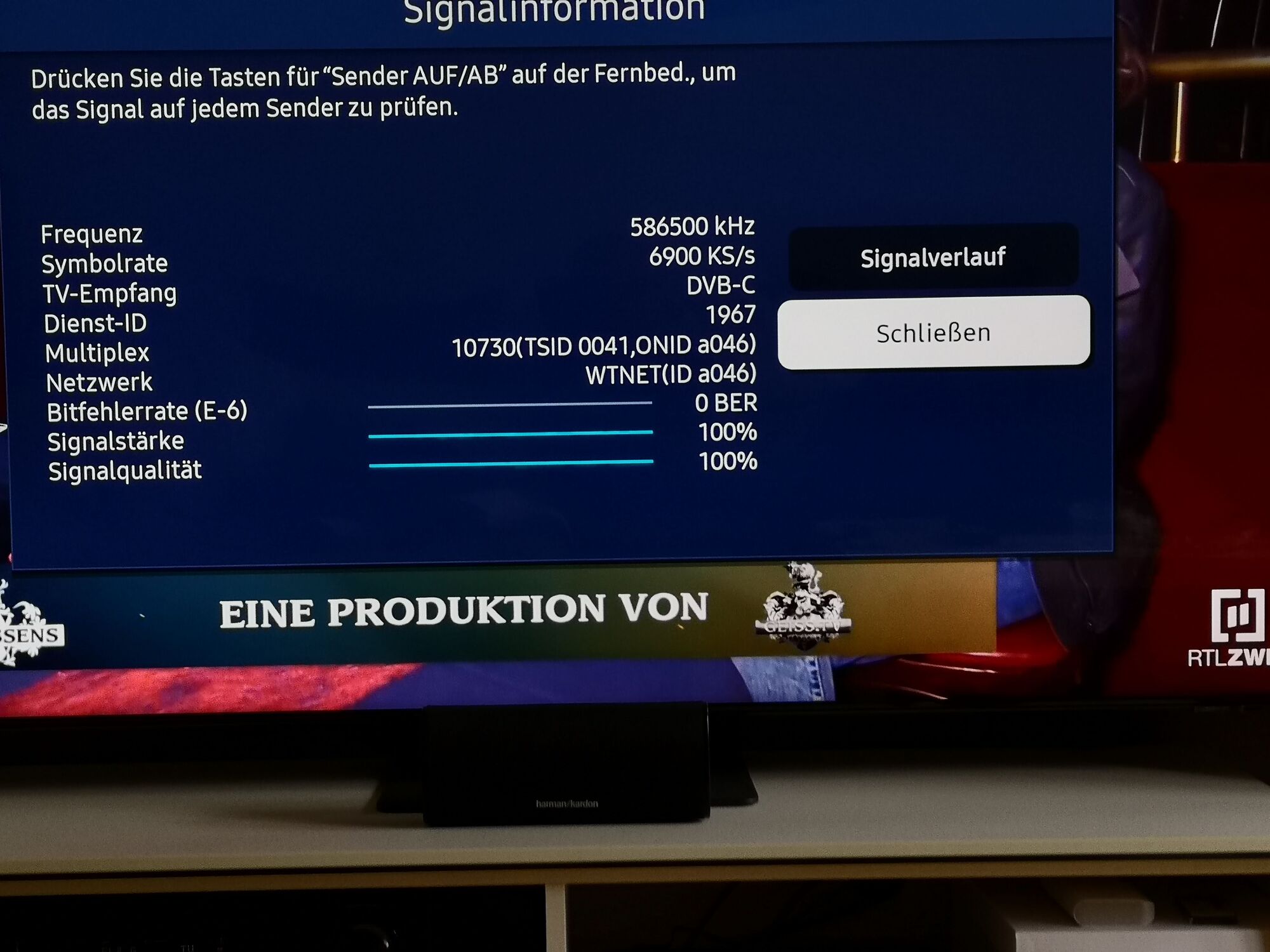

Sobald ich die Sendersuchfrequenz manuell um 500 verschiebe also anstatt 586000 auf 586500 oder 585500 gehe, speichert er mir die entsprechende Senderreihe ein und auf diesen beiden Abweichenden Frequenzen habe ich durchgehend Empfang 100 / 100. Auch nach dem beschriebenen Phänomen bleibt der Empfang bestehen.
