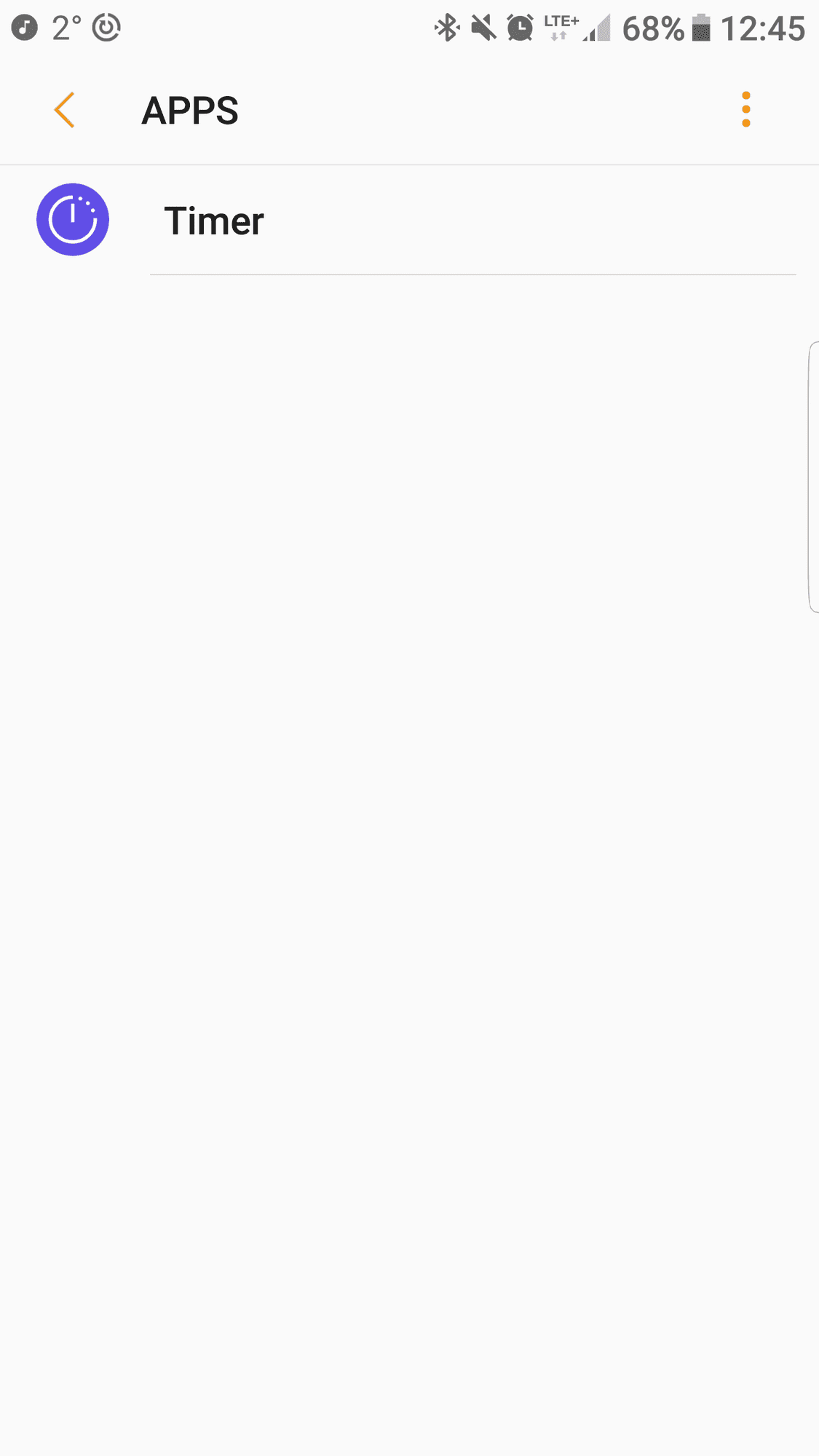

hat noch jemand das Problem, dass mit dem Update der Gear App oder ggf. auch mit dem Update der S3 auf Tizen 3 das Apps Menu nur noch aus der zuletzt genutzten App besteht?
Früher waren doch da alle Apps und optionen zur Einstellung einiger Apps und Hinweise auf Updates und so weiter.
Erst wenn ich auf Sortieren klicke, sind alle zu sehen, danach wieder alle bis auf die Letzte verschwunden.

Hier ist ein Screenshot des sehr knapp gehaltenen Apps Menü. Die letzte App, die ich auf der Gear aufgerufen habe wird nur angezeigt.
Screenshot vom Apps Menü der Gear App
Martin

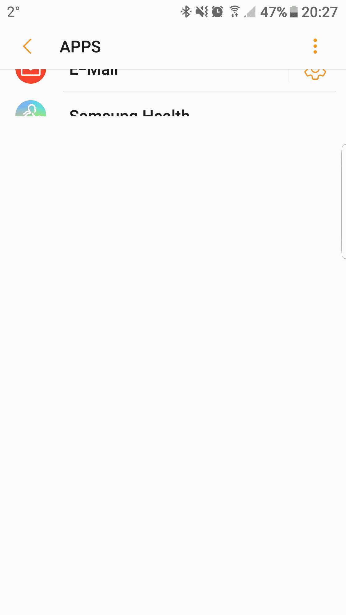

Bei der Suche fiel mir plötzlich etwas seltsames am Bildschirm auf ... Es gab einen Laufbalken ????
Ich probierte etwas aus ... und man kann es gar nicht glauben ... die Apps sind alle da, nur auf eine Zeile begrenzt
dargestellt, d.h. man kann in dieser Zeile tatsächlich scrollen.
Ich hab da mal einen Screenshot hochgeladen, dass man mal zwei sehen kann, welche sich diese Zeile teilen.
