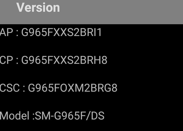

Die Daten mit denen man dir helfen könnte bekommst Du, indem du anstatt einer Telefonnummer die Kombinatiin *#1234# im Telefon eingibst.
Hilft dir diese Info?

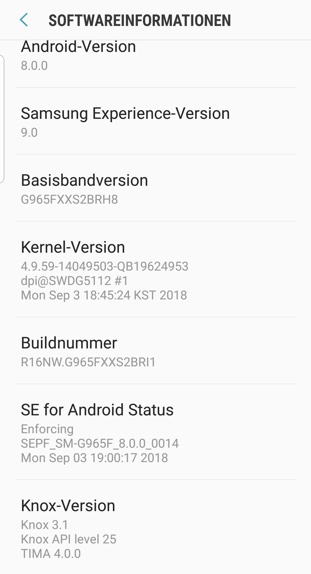

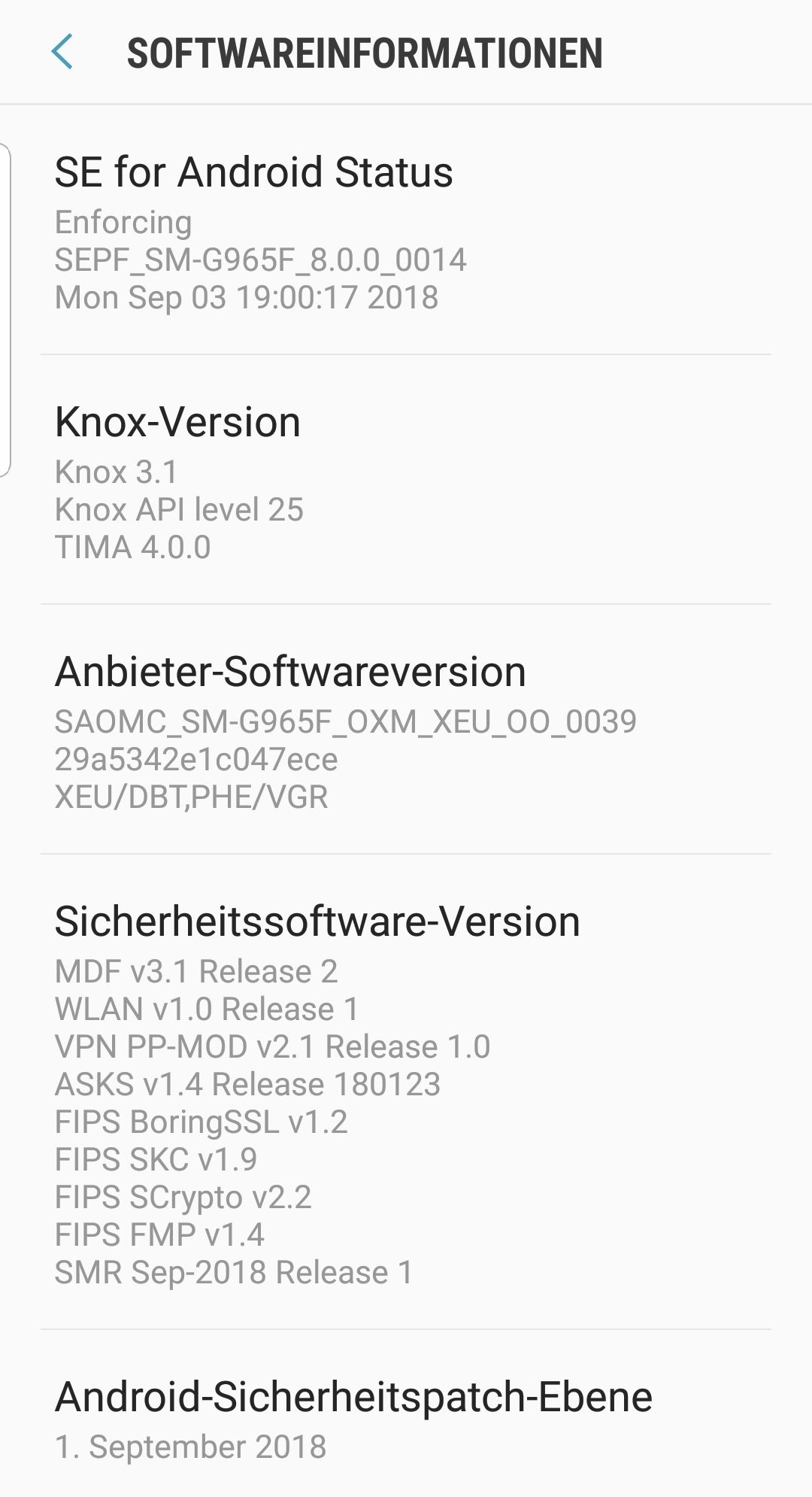

kannst Du mal ein Bild hochladen, wo alle Softwareinformationen stehen! Du findest die Informationen unter Telefoninfo, Softwareinformationen. Ich hatte selbst ein S9 Plus und es hatte schon seid geraumer Zeit Android 10 erhalten.

Hallo Sän_,
ich glaube ich hätte eine Idee, dein Gerät wahr wohl ursprünglich für Elektronikfachmärkte bestimmt. Diese Geräte laufen mit eine modifizierte Version von Android für Samsung Smartphones. Und lassen sich nicht wie gewohnt updaten. Ich hatte so ein Gerät wie deins, auch mehrfach in diversen Elektronikfachmärkte in der Hand, diese Gerät liefen auch mit einer veralteten Version von Android. Und ließen sich auch nicht updaten, Geräte waren mit einen WLAN Netz verbunden. Diese Geräte laufen mit eine modifizierte Version von Android, die keine update Möglichkeit bietet.
Deine einzige Möglichkeit besteht, Du müsstest Dir eine Brandingfreie Rom (DBT) von SamMobile.com herunterladen und selbst über die Software Odin flashen.
