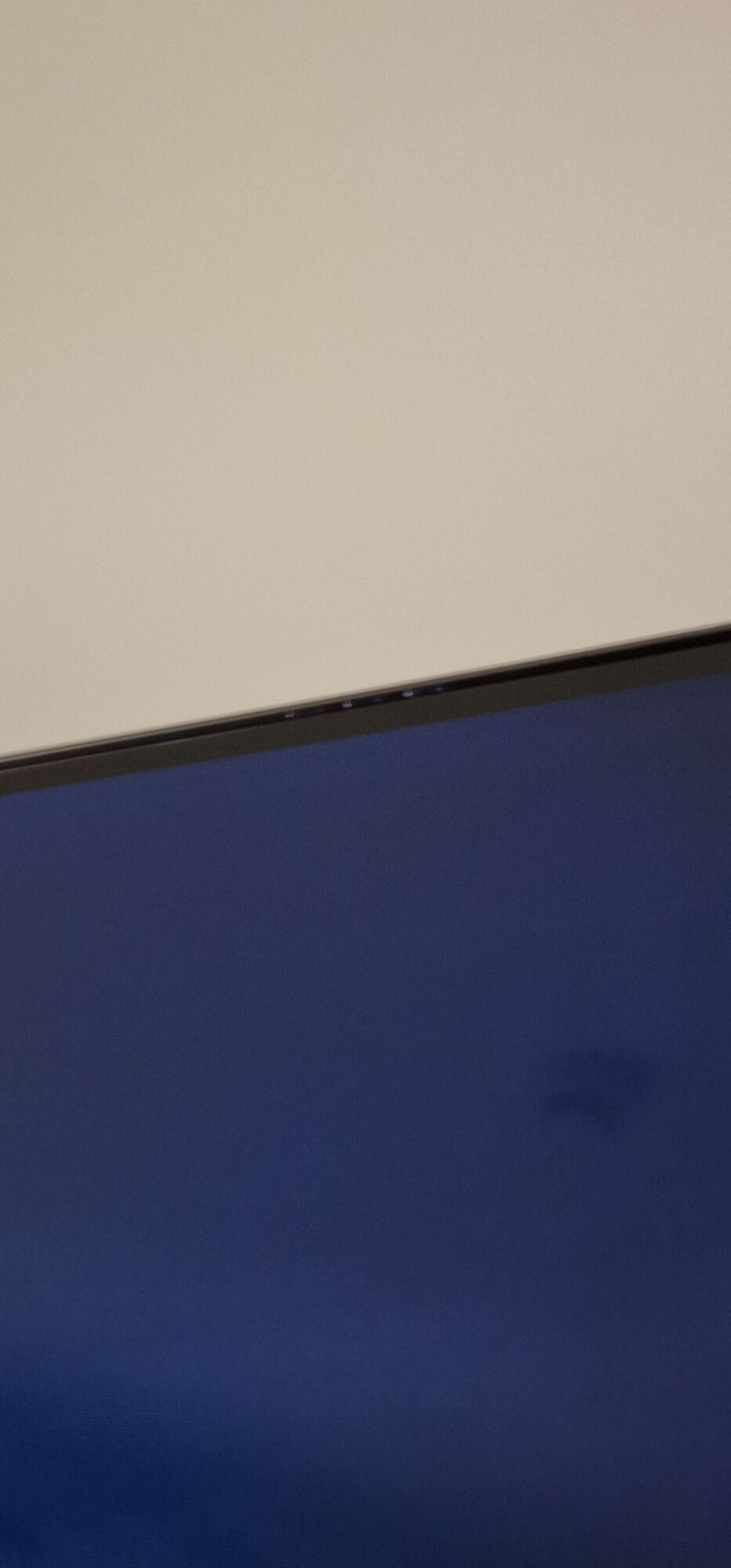

UPDATE: Das Display wurde falsch verklebt und ich bekam ein neues Display eingesetzt (falls jemand die gleichen probleme hat)
Guten Tag, ich habe folgenden Samsung Fernseher GU85AU7179UXZG.
Gestern Abend (sehr spät und dunkel) ist mir ein Heller Fleck am Oberen Rand aufgefallen, als ich näher dran ging, sah ich 6 Helle Leuchtende LEDs.
Bild 1 (Gestern Abend)Wie Ihr sehen könnt, sieht man 6 sehr Helle LEDs leuchten, diese 6 LEDs gibt es im Übrigen am oberen Rahmen ca. 5x, nur die anderen sind deutlich dunkler.
Heute (Tagsüber) habe ich mir dass noch mal angeschaut, die LEDs sind deutlich dunkler und beim TV gucken sieht man diese auch nicht mehr.
Was genau ist das? Wofür sind die? Ist das ein Produktionsfehler?
Der Samsung Support sagt zu mir: "Das sind die LED's die zur Bilderzeugung genutzt werden..."
Das macht für mich nur keinen sinn, wieso sollten die dann bei unterschiedlichen Raumhelligkeiten unterschiedlich Hellleuchten?

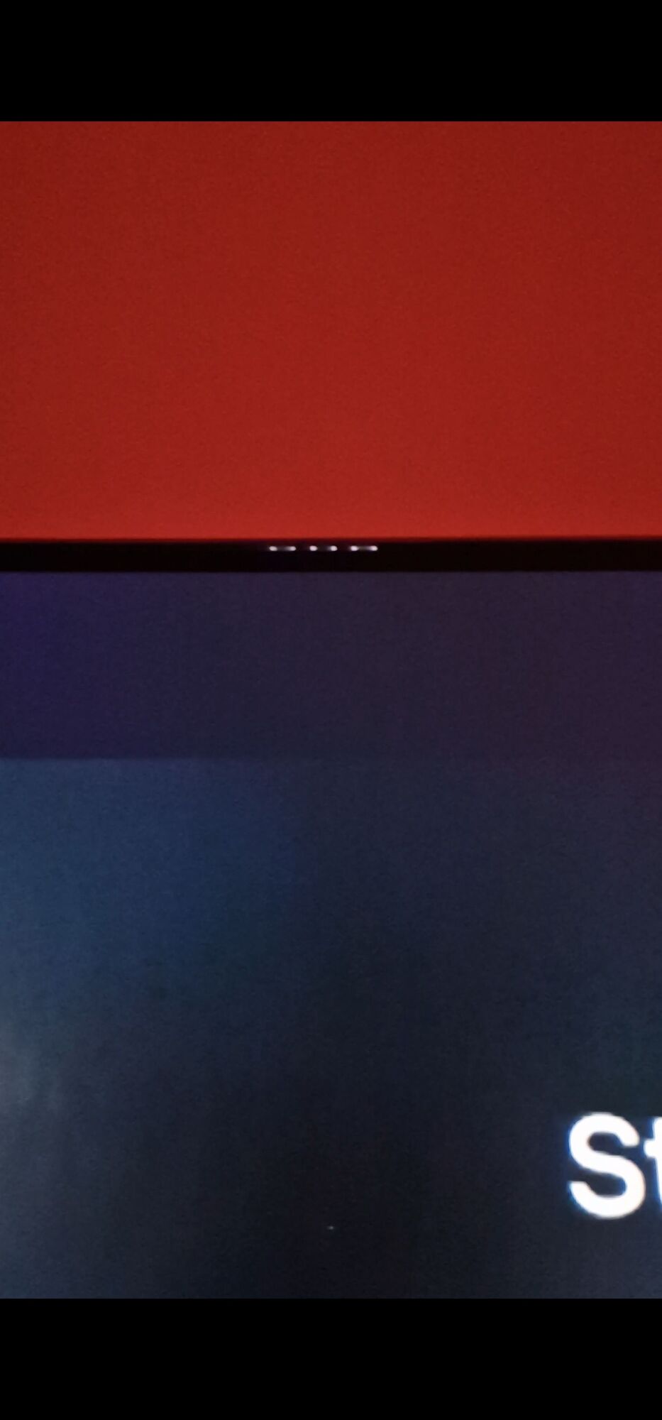

Bild 2 (Heute deutlich dunkler)

L: @NEPTUN705 Was sagt denn dein Händler zu dem möglichen Mangel?
Ich habe unten von Samsungsnachricht berichtet: "Das sind die LED's die zur Bilderzeugung genutzt werden..."
Da hast du anscheinend mit dem " ;) Mitarbeiter des Monats ;) " gesprochen.
Es ist mit ziemlicher Sicherheit nicht normal, dass man die LEDs sieht.
Die Frage ist eher, wofür sind die LEDs mitsicherheit nicht für die Bilderzeugung
Kleines Update: Das komplette Display wurde von Samsung ausgetauscht, nur Platinen etc. sind geblieben. (Hat 10min gedauert) das Display wurde falsch verklebt.
