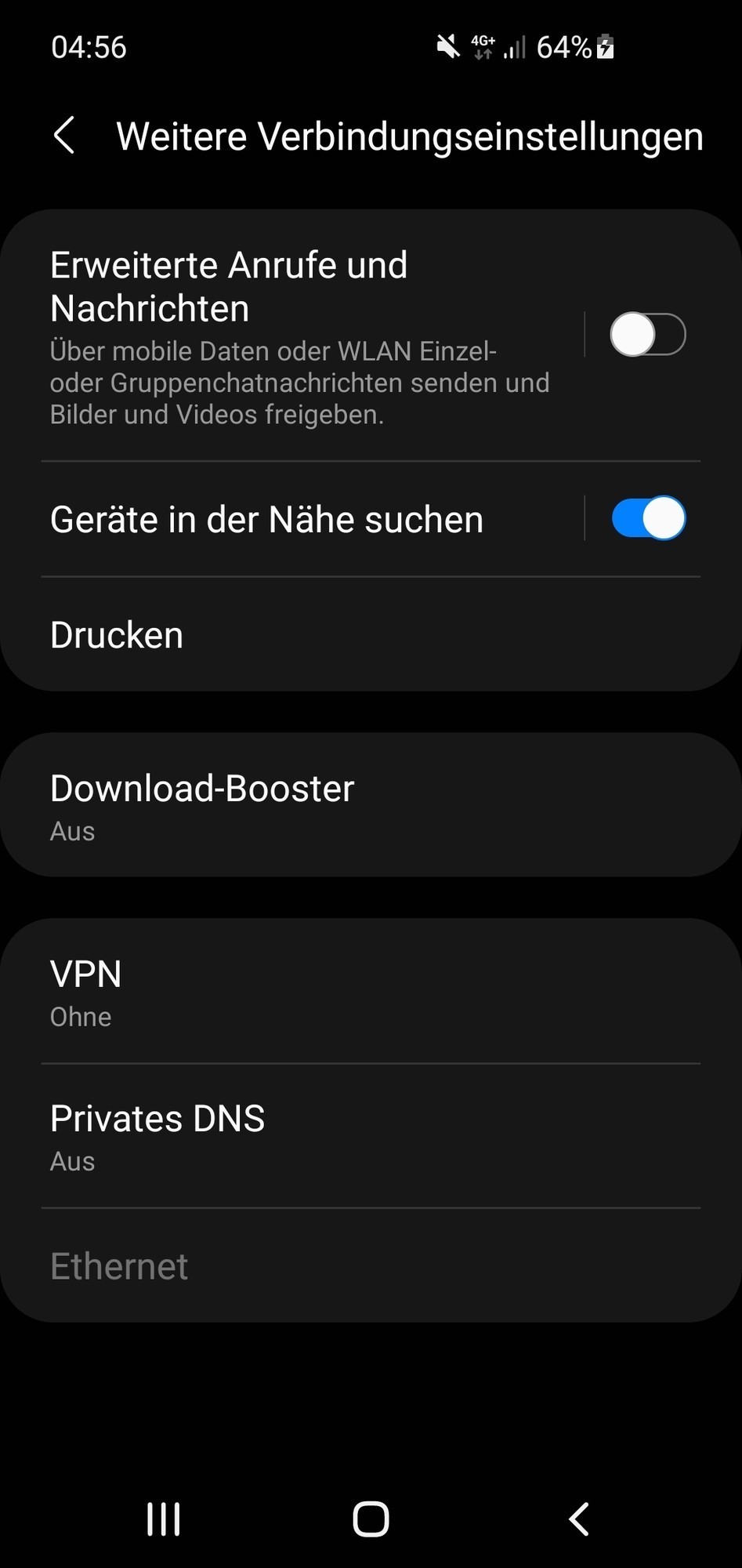

Ich meine RCS hat er abgeschaltet. Geht ja in den Einstellungen vom Handy.
Welches Gerät hast du? Gehe mal Einstellungen>Verbindungen>Weitere Verbindungseinstellungen.
Ist da RCS bei dir aktiviert?
habe ich da nicht stehn. k.a.
Welches Gerät und welcher Anbieter?
Bei o2 z.B. geht es nicht mit allen Geräten.
s10. debitel. Habe aber telekom Vertrag. Ich weiß das es vorher ging, auf einmal nicht mehr. Dann müsste ich bei debitel anrufen wenn ich Zeit habe und mal nachfragen. *1f642.png*
