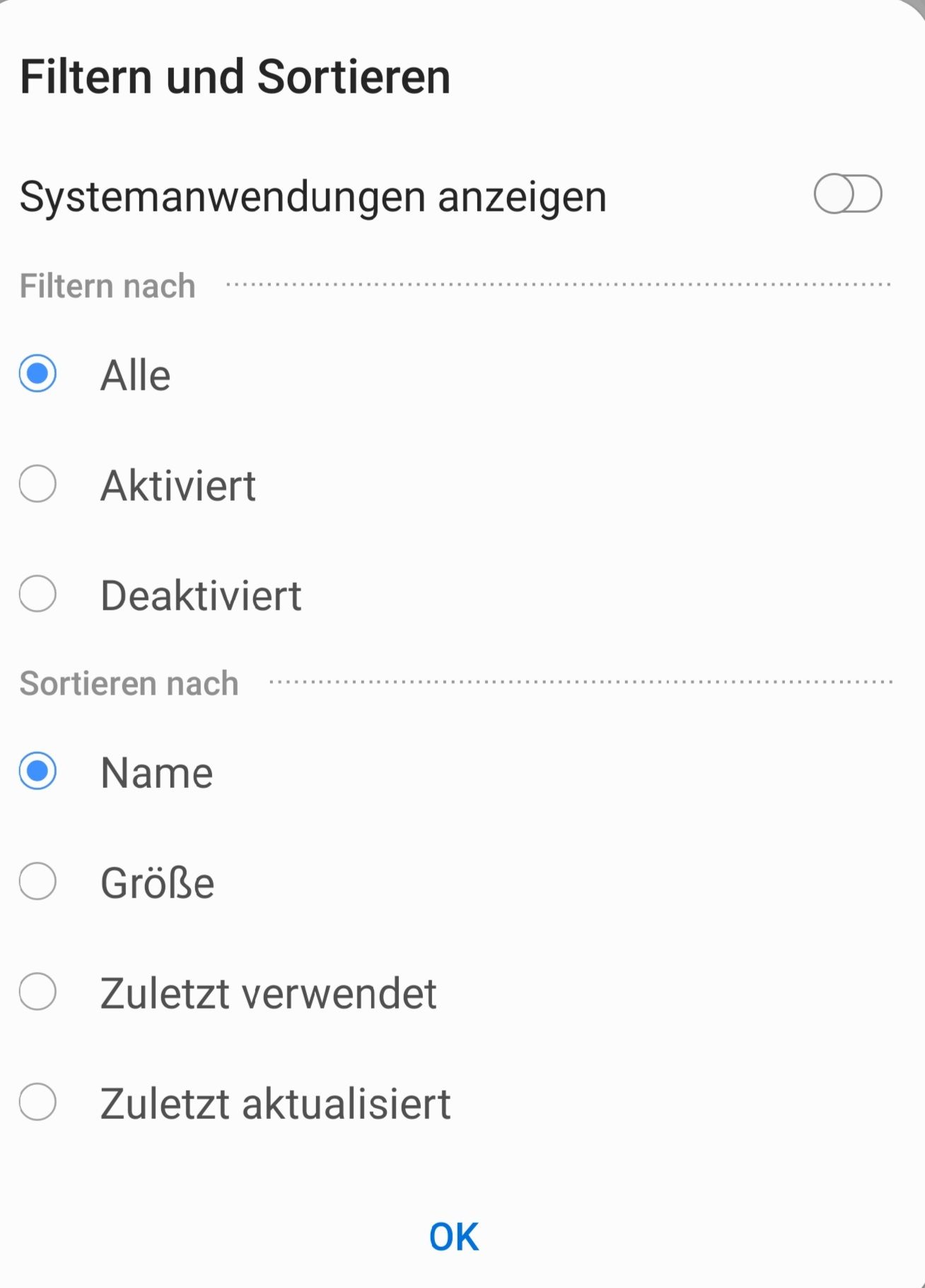

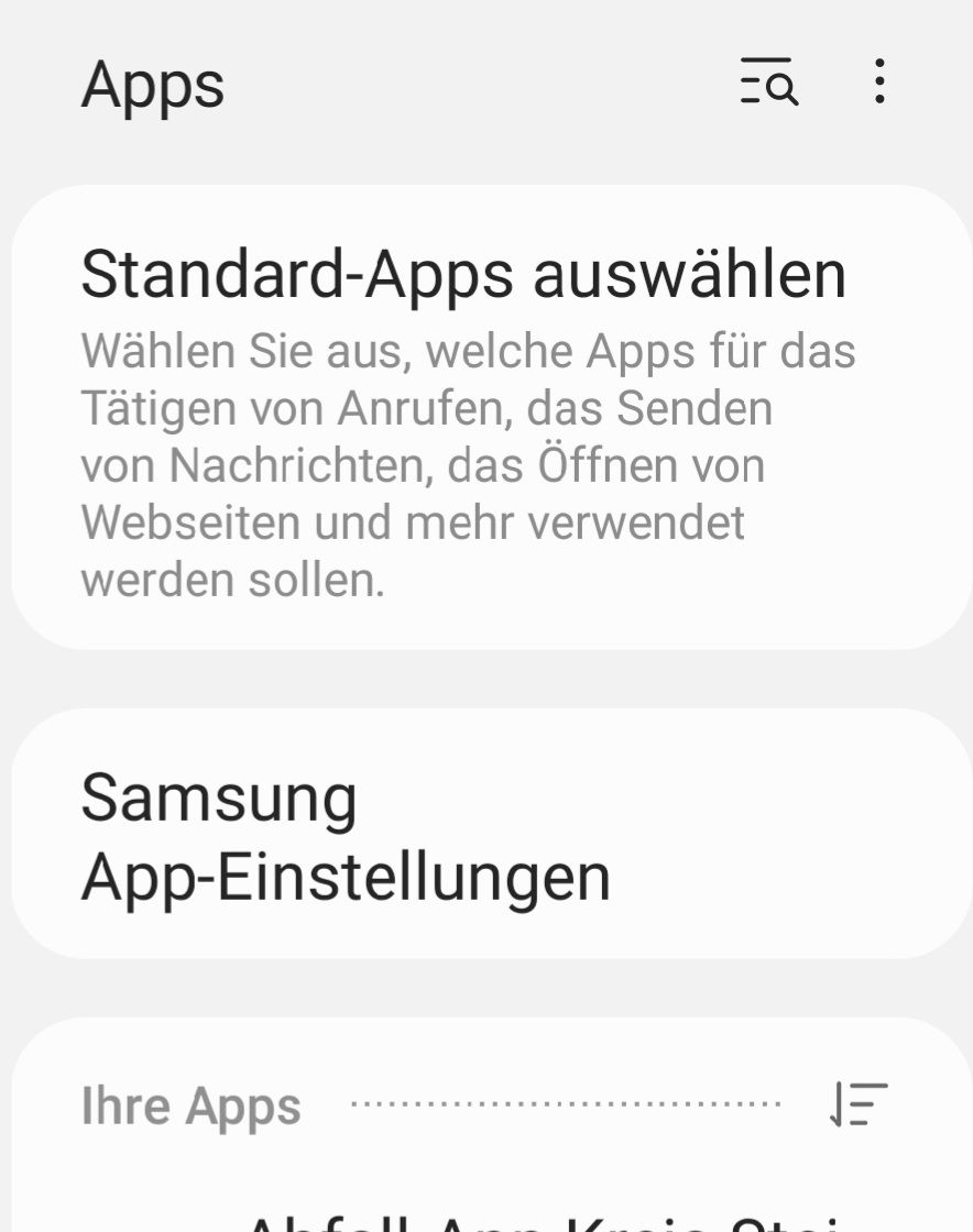

 Das erste Bild, schau mal, IHRE APPS, steht dort.
Schaue nach rechts und tippe auf diese Drei waagrechten Striche.
  Zweites Bild.
Jetzt oben zuschalten und unten ok tippen.
Das wars.
Suche dann oben rechts Lupe dieses USB Setting.
