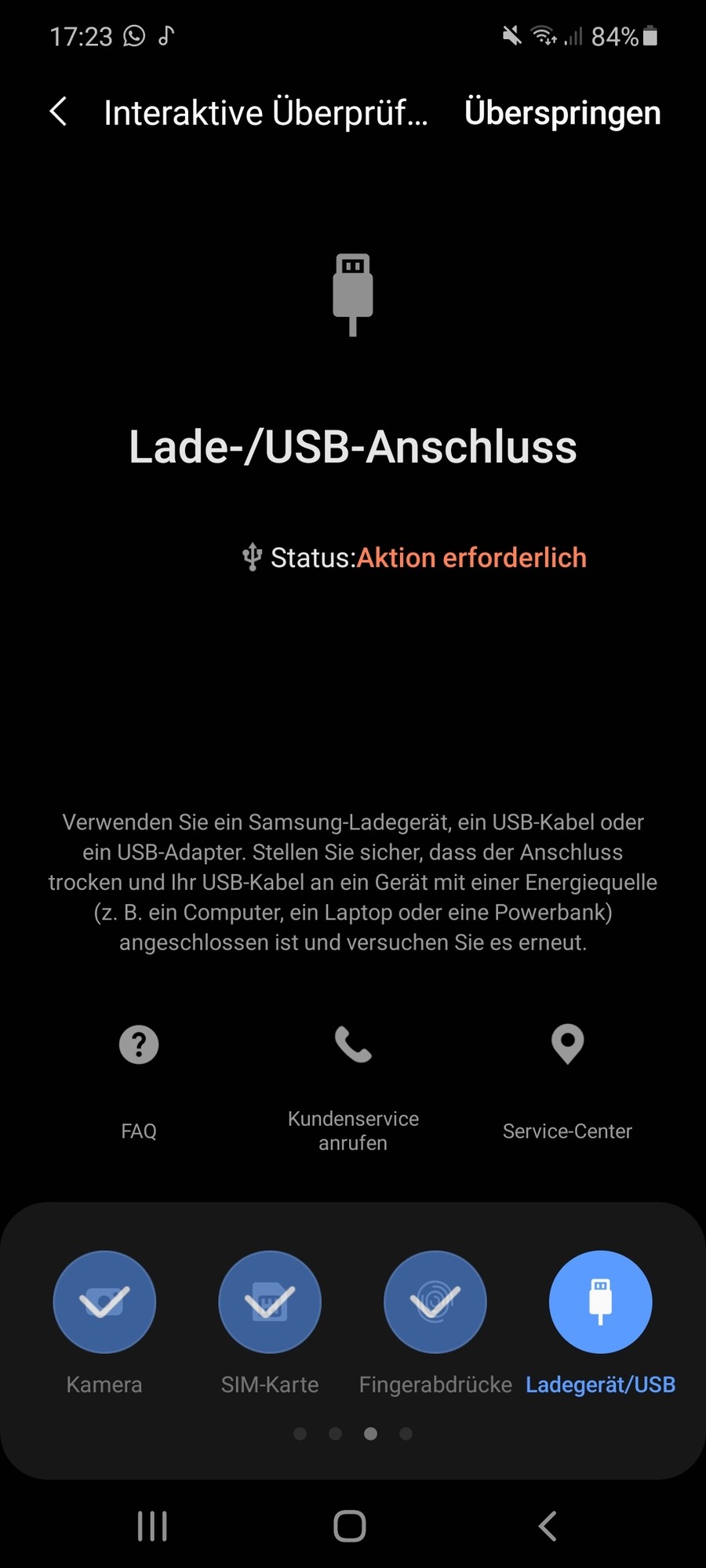

Benutze mal einen anderen Adapter. Das hilft manchmal schon sehr. Wenn nicht, würde ich dir raten, führe in der Members-App einen Test durch. Also kabele das Gerät an, und zwar mit dem Ladegerät, das nicht funktioniert, und dann gehe in der Members App unten auf "Hilfe holen", Interaktive Überprüfungen und dann auf den USB-Anschluss. Dann kannst du auch gleich den Akku testen.
Wenn die App alles für okay befindet, lass den USB-C Anschluss vielleicht bei einem Samsung-Händler überprüfen.

Du kannst einmal auf der Members App Handy, Hilfe holen tippen, da mal die Interaktive Überprüfung Starten. Unter anderem steht da Ladebuchse.

Obwohl ich das Kabel angeschlossen habe aber anscheinend kann keine Verbindung hergestellt werden
