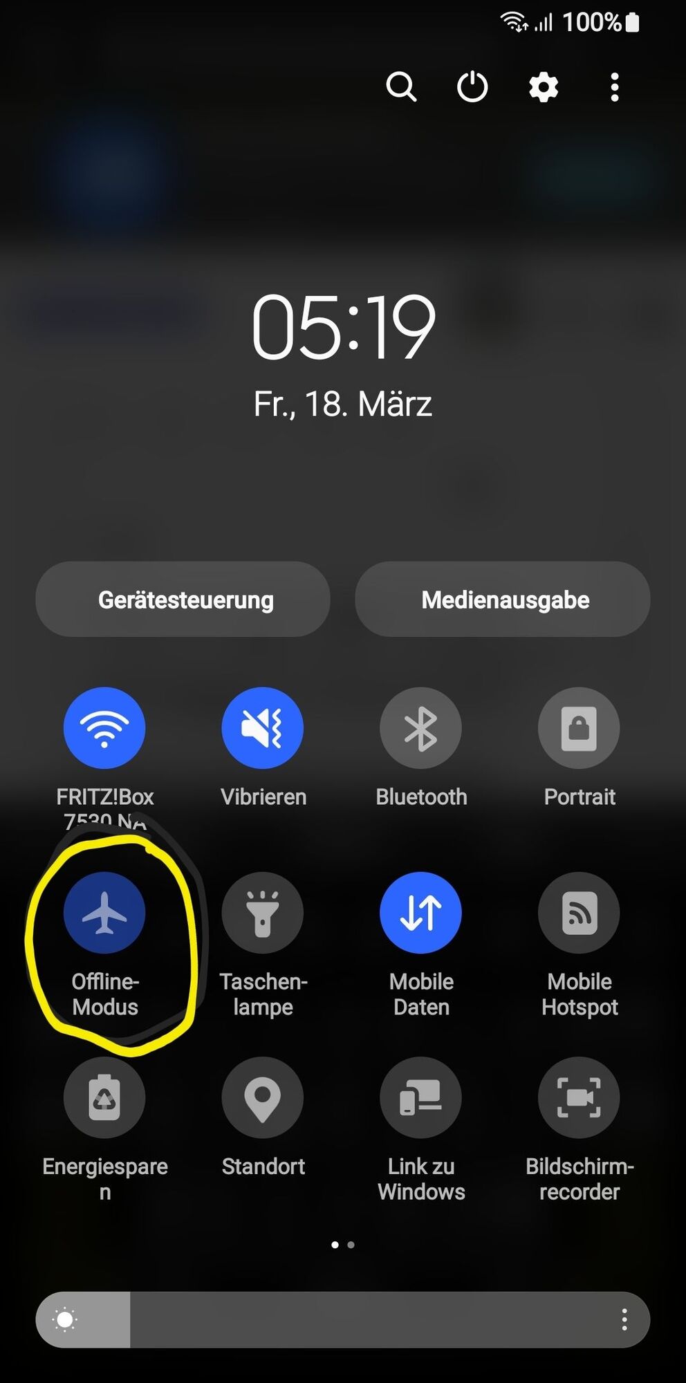

Hallo
Also ich hab das Problem das mein Handy auf offline steht, obwohl ich den offline Modus nicht aktiviert habe. Und das ist nach dem letzten Update einfach so passiert.
Hab auch schon komplett zurückgesetzt, auch Hard Reset habe ich gemacht aber trotzdem ist das Problem weiterhin da.
