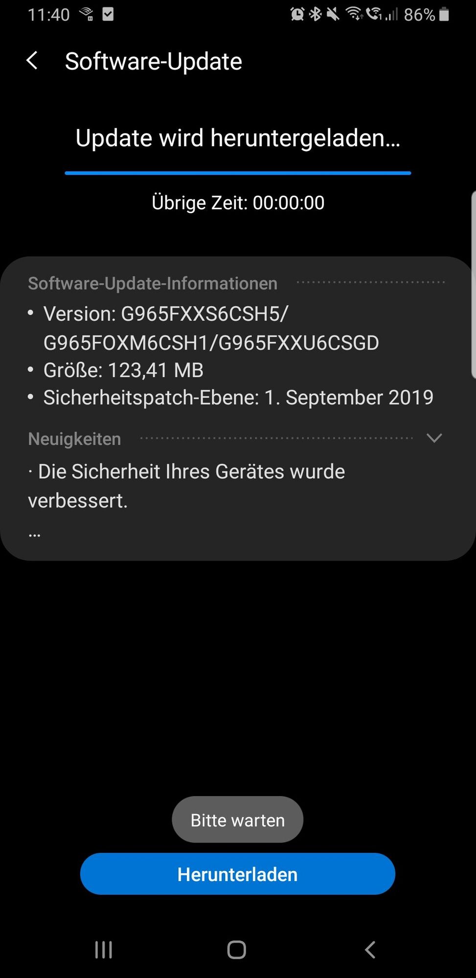

S9+ hängt seit September im Update "bitte warten"
J.
ich habe die Meldung bis jetzt gekonnt ignoriert aber es nervt mich. Ich erhalte keine neuen Updates für mein S9+, da es mir immer sagt Update verfügbar, es jedoch gar nicht erst beginnt.
Hatte jemand schon einmal das Problem?

@AuraK schrieb:Hallo @Jazzechicken, hat sich dein Anliegen mittlerweile geklärt? Viele Grüße
nein, leider noch nicht. Ich habe ein Screenshot der Ansicht gemacht wo es hängt.
LG
Jasmin
Hallo
Geklärt ist es leider noch nicht.
Automatische Updates über WLAN war eingestellt, ich habe es deaktiviert, WLAN ebenfalls und es erneut versucht ohne Erfolg.
Über den PC habe ich es noch nicht versucht.
LG
Jasmin
Moin L: @Jazzechicken ,
Wlan deaktivieren war so nicht gemeint. Du musst dann zumindest Mobile Daten aktivieren.
Wlan ausmachen und weiterhin nichts aktivieren geht nicht.
Einen Neustart wurde ja mal gemacht?
Irgendwo hängt es bei Dir.
Was wäre, wenn du mal einen Neustart machst .
Jetzt alles wegklicken.
Bluetooth ausschalten, Wlan Telefonie ausschalten.
Alles aus machen, las es wieder über Update Wlan zu.
Nur das du nicht so viel im Hintergrund laufen lässt.
Danach lässt du ihn suchen nach Update Software.
Auf deinen Screenshot ist links oben irgendetwas mit Wlan.
Es kann gut möglich sein, da blockiert jetzt etwas.
Sollte es Widerwillen nicht möglich sein, schau oben Benachrichtigungfeld.
Klicke mal auf Benachrichtigungs.....
Ist so eine kleine Schrift unter deinen Softwareupdate.
Dieses kann man ja im Hintergrund laufen lassen und dann erscheint oben im Handy dieses Feld. ( wenn man Quick Panele von oben nach unten wischt ) Dort einfach mal klicken, neues Fenster, und dort Zwangsstoppen machen.
Ansonsten wäre wohl ein Werksreset bzw. vor dem Werksreset, über PC oder Laptop nochmals zu probieren, ratsam.
Ist ja echt nicht normal.
Selbst wenn etwas fehlen sollte, hätte dich das System um Erlaubnis gebeten?
Oder ist da eine SD Karte mit im Spiel?
Kann es tatsächlich möglich sein, Dein Speicherplatz ist am Limit?
Dann kann es NICHT gehen, weil dein Speicher überhaupt nicht ausreicht?
Bekommst du da mal einen Hinweis, Speicher voll ?
