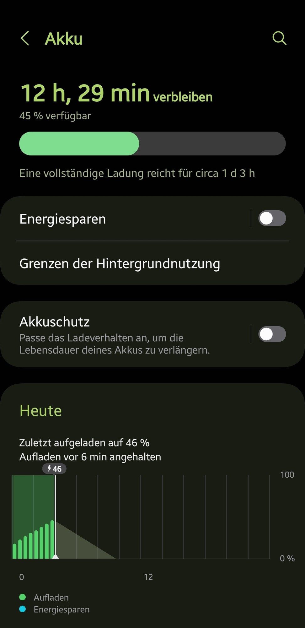

Hey, hab seit ca. 2 Tagen das Problem, dass mein S24U nur noch bis 46% lädt und dann nicht mehr weiter macht. Jemand eine Idee? Lade es auf dem 3-fachen Ladepad von Samsung.

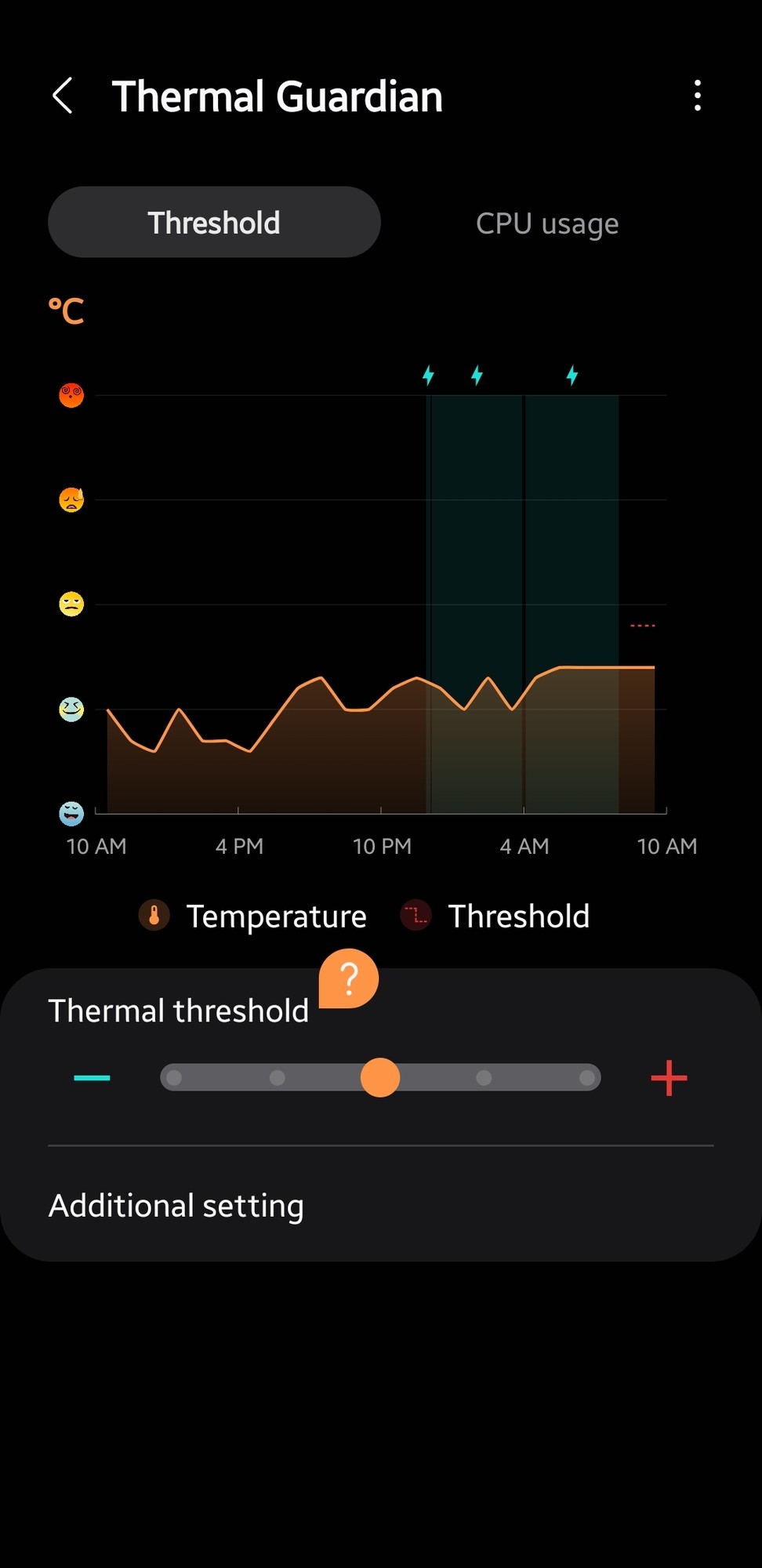

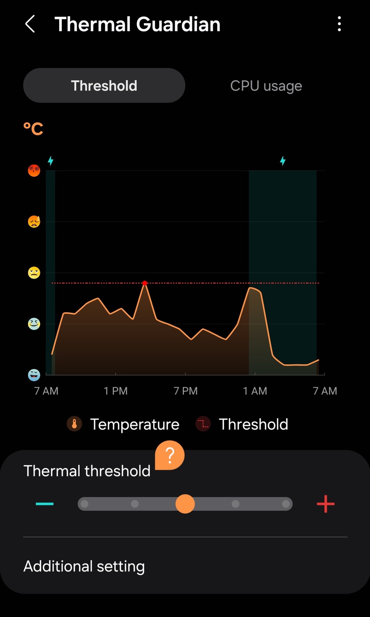

Lade dir mal aus dem Galaxy Store die App "Good Guardian" und da dann das Tool "Thermal Guardian" und schau dir dort mal die Temperaturen an.
Siehe Screenshot.

Das komische ist halt auch, dass auf dem Handy trotzdem noch stand "3 h bis zum vollständigen Laden", so als würde es noch laden. Hat es aber nicht. Hab es dann wieder drauf gelegt und jetzt war es voll.
Laut der App war es nicht zu warm. Ich hab jetzt mal das induktive Schnellladen ausgeschaltet. Vielleicht bringt das was.
Sieht erstmal gut aus soweit.
