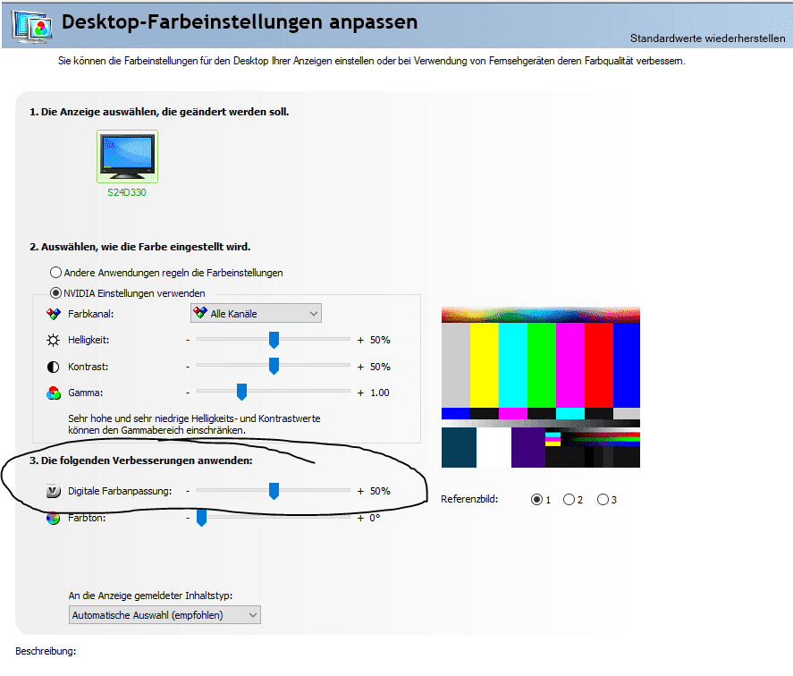

Die Farbeinstellungen werden nicht gespeichert, bzw verhalten sich unterschiedliche je nach dem ob ich zuerst eine Einstellung vorgenommen habe oder nicht. Folgendes Beispiel (am besten mehrmals durchlesen...):
- Ich starte den PC, starte ein Spiel/Simulation zb Prepar3D (ein Flugsimulator alla Microsoft FSX) und sehe das die Farben "schwach" sind, Kontrast sich falsch verhält (manche Stellen haben GIF-artige Artefakte, zb in Wolken mit vielen kleinen Farbstufen.) und alles einfach nicht kräftig wirkt.
- Ich gehe in die Nvidia Farbsettings und nehme Einstellungen vor mit denen ich zufrieden bin. Ich speichere.
- Ich starte das Spiel/Sim und habe die gewollten Farben.
- Ich beende das Spiel/Sim und bin wieder bei Punkt 1.... das gleiche passiert beim beenden des PC. Sobald ich starte sind die Settings wieder beim alten.
Nun gibt es aber einen Punkt der dazu kommt und das ganze "komisch" macht.
Ich muss zuerst den Schieberegler bei der "Digitalen Farbanpassung" bewegen um die wirklichen Farben zu sehen. Dabei ist es egal ob ich nach dem Bewegen den Regler wieder auf die gleiche Position setze wie er war. Hauptsache er wurde bewegt. Dieses Ändern des Wertes triggert die Darstellung. Das Bild "springt" in den richtigen Mode.
Sobald ich den Regler von den Standard 50% auf 51% oder 49% bewege macht es einen riesen Sprung zu den eigentlichen Farben. Nur in diesem Zustand sehe ich die Farben wie gewollt. Nun kann ich das Spiel starten und mit den gewollten Farben spielen. Aber sobald das Spiel beendet ist oder der PC runter gefahren wurde springt es wieder in diesen Zustand wo die Farben "falsch" sind und ich erst den Regler bewegen muss (wie erwähnt, egal in welche Richtung und egal ob ich ihn wieder auf Ausgangswert setze) um das richtige zu sehen.
Das ganze ist so schwer zu beschreiben.....Also kurz gesagt muss ich erst in die Nvidia Settings gehen,den Regler für Digitale Farbanpassung einmal in irgendeine Richtung schieben und wieder zurück zur Ausgangsposition bringen um die richtigen, gewollten, kräftigen Farben zu sehen. Jedes mal nachdem entweder ein Spiel gestartet wurde (egal welches) oder der PC runter gefahrun wurde ist das wieder so und ich muss das ganze wiederholen.
Was kann das sein?
Wichtig:
Es ist vollkommen egal wie ich das hier alles einstelle. Ob es auf "Andere Anwendungen regeln die Einstellungen" oder auf "Nvidia Einstellungen verwenden" (siehe oben im Bild, Schritt 2) steht ist irrelevant. Genauso wie ganz unten "An die Anzeige gemeldeter Inhaltstyp", auch hier trifft das Problem auf beide Settings zu.
Das ganze passiert egal ob der Treiber für den Monitor installiert wurde oder nicht.

Nochmal zur Erklärung.... hatte das auch im Microsoft Support Bereich gefragt und scheinbar erkläre ich verwirrend *1f642.png* es hat bisher noch keiner so richtig verstanden was ich eigentlich meine, deswegen hier ein Nachtrag.
Es ist nicht so das irgendwelche Werte verstellt werden. Ich hab die Einstellungen auf Standard. Sieht man oben auf dem Bild.
Es springt also nicht auf einen bestimmten Regler Wert zurück nachdem ich ein Spiel starte oder den pc neu starte.
- pc startet, ich stelle fest das es zu hell, zu kontrastarm usw ist. Die settings sind alle wie erwähnt Standard.
- ich gehe in die Farbeinstellungen (Alles auf Standard settings, siehe Bild) und schiebe nur einmal kurz den Regler von der Digitalen Farbanpassung in irgendeine Richtung und wieder auf Ursprung (50) zurück und voila, die Farben passen.
Und sobald man ein Fullscreen Spiel startet springt es wieder zurück. Das selbe bei pc Neustart .

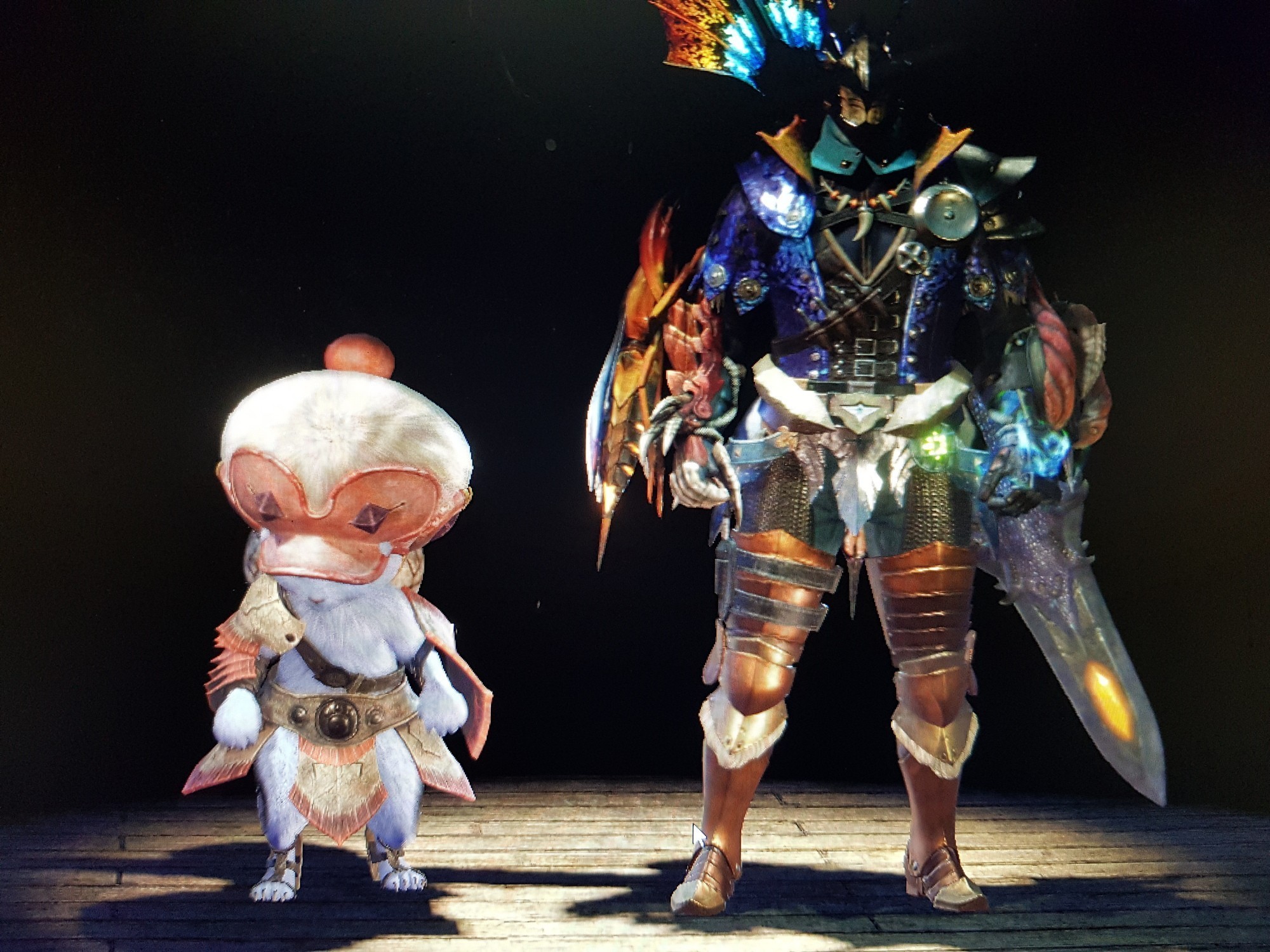

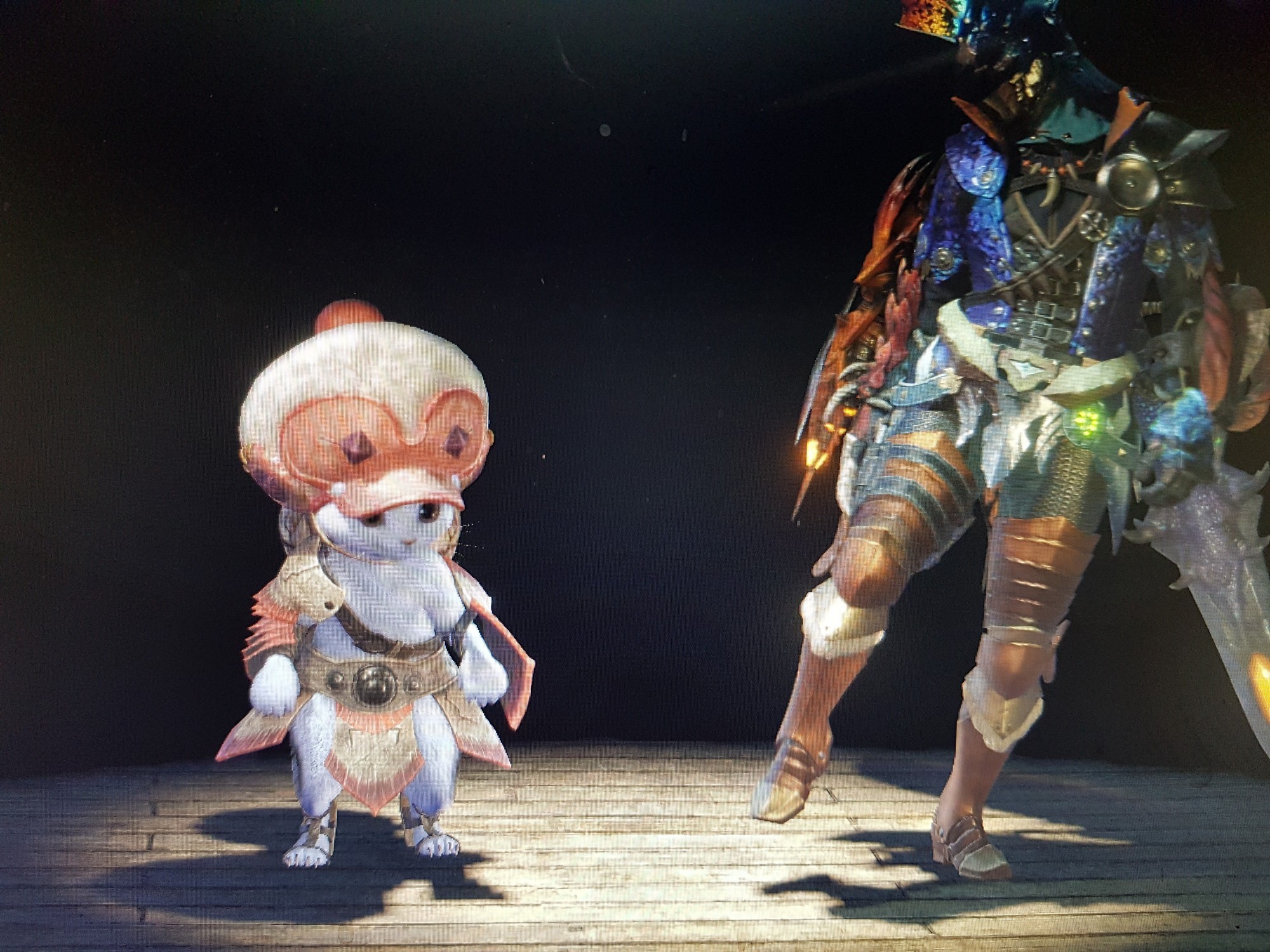

Ich hab mal 2 Bilder angehängt. Leider kann ich es nicht per Screenshot aufzeichnen, das ganze muss passieren nachdem aufgezeichnet wird, also nach GPU out. Also Monitor abhängig, meiner Meinung nicht. Wenn es schon auf GPU Ebene wäre dann müsste auf einem Screenshot ja dieser Unterschied zu sehen sein. Ist er aber nicht, deswegen habe ich Foto gemacht.
Wenn man auf die Schuhe und die Rüstung schaut sieht man das ein Bild deutlich kräftigere Farben hat als das andere. Auch der Kontrast ist in einem deutlich höher. Auch Links unten am Schatten auf dem Boden sollte man es deutlich sehen. Oder in der Mitte, wo ein Bild kräftig Schwarz ist und das andere leicht grau/Hell durch scheint.
Und das ist kein Unterschied in der Beleuchtung des Fotos. Das ist wirklich so in der Darstellung.
Dunkel, kräftig
Hell, ausgewaschen
Beachtet bitte die Rüstung des herrn rechts. Umd die schuhe. Die sind einmal deutlich dunkler und kräftiger.
Es sind hier die identischen Einstellungen gemacht. Nur auf dem einen Bild habe ich am Regler auf von 50 auf 51 und wieder zurück gestellt. Und dies bewirkt den Unterschied. Nur die tatsache das ich den regler bewegt hab.
Bitte bedenken Sie das der Unterschied hier evt nicht ausschlaggebend ist aber in manchen Situationen führt dieser Unterschied eben zu Artefakten wenn viele Schattierungen/Abstufungen vorkommen. Zb in Wolken.
Mein Kollege sagt (wenn wir dich richtig verstehen), dass hier ein Problem mit den Einstellungen am Grafikkartentreiber vorliegt.
Dieser Fehler kann wohl behoben werden, wenn unter "An der Anzeige gemeldeter Inhaltstyp" "Desktop Programme" statt "Automatische Auswahl" verwendet wird.
Wenn ich dich aber richtig verstanden habe, hast du diese Einstellung auch schon getestet?
Ja, das kommt leider aufs gleiche raus *1f61e.png* egal auf was diese Option steht, das Verhalten bleibt gleich. Auch wenn oben "andere Anwendungen regeln die Einstellungen " benutzt wird. Dann ist eben das ausgewählt was im Monitor selber, bzw in windows eingestellt ist.
Mir kommt es so vor als ob der Treiber erst das richtige darstellt wenn dieser Regler bewegt wurde.
