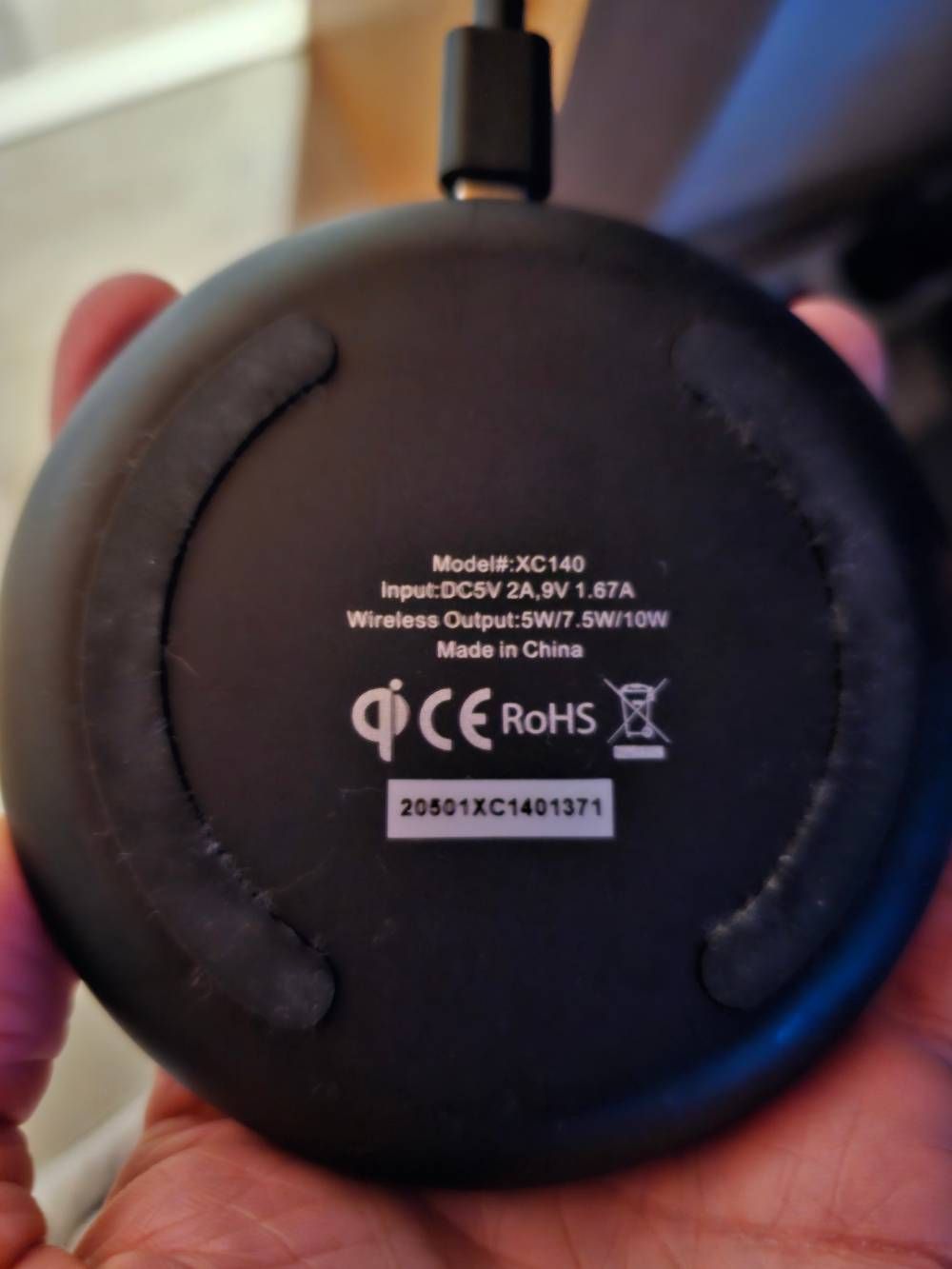

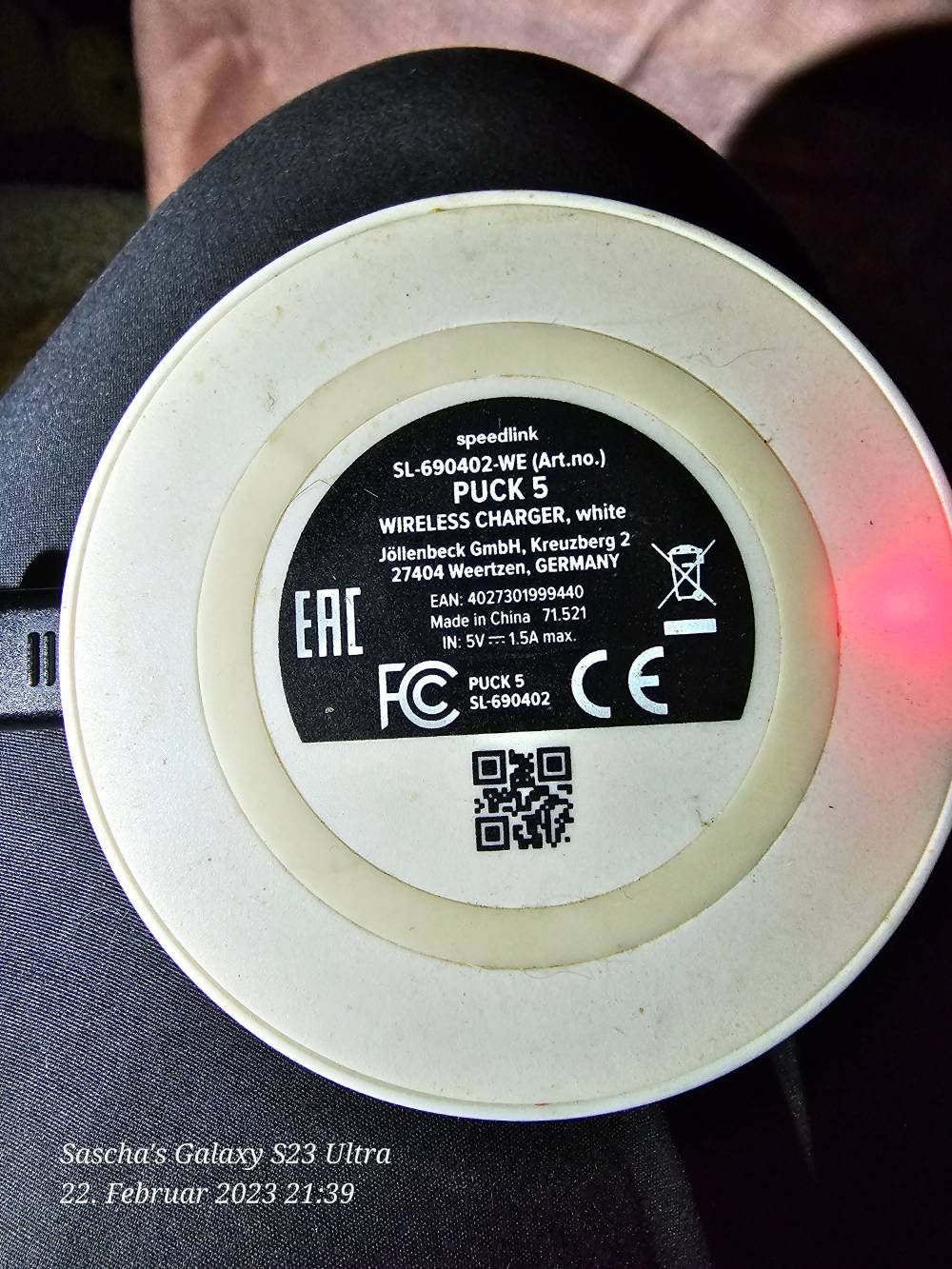

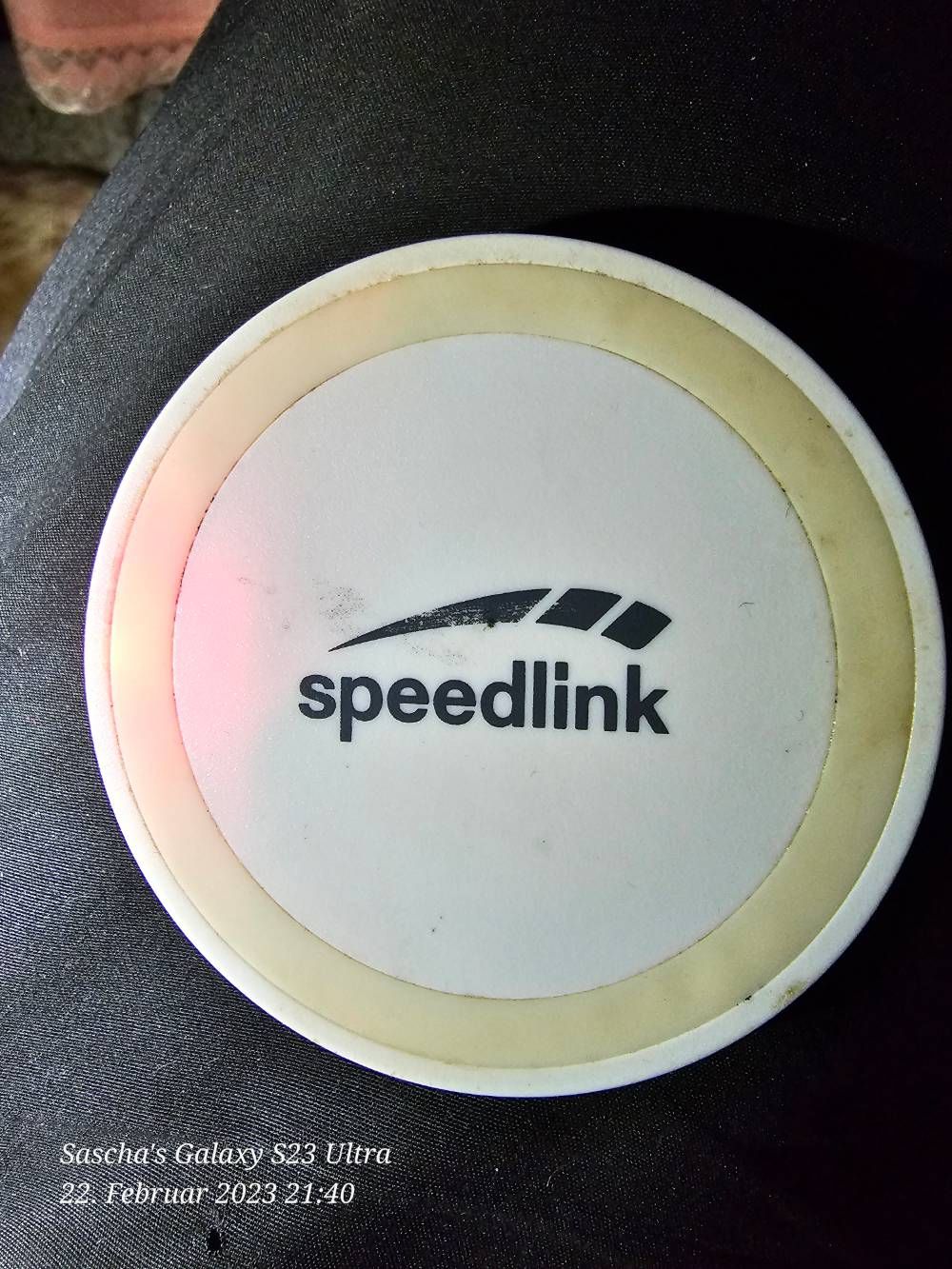

Mal eine blöde Frage!Hast du schon verschiedene Positionen ausprobiert, wie man es drauf legt? Ich habe eine billige hier liegen,werde es mal eben mit meinem s23 ultra testen
Habe diese Ladegerät 10 watt und läuft super
