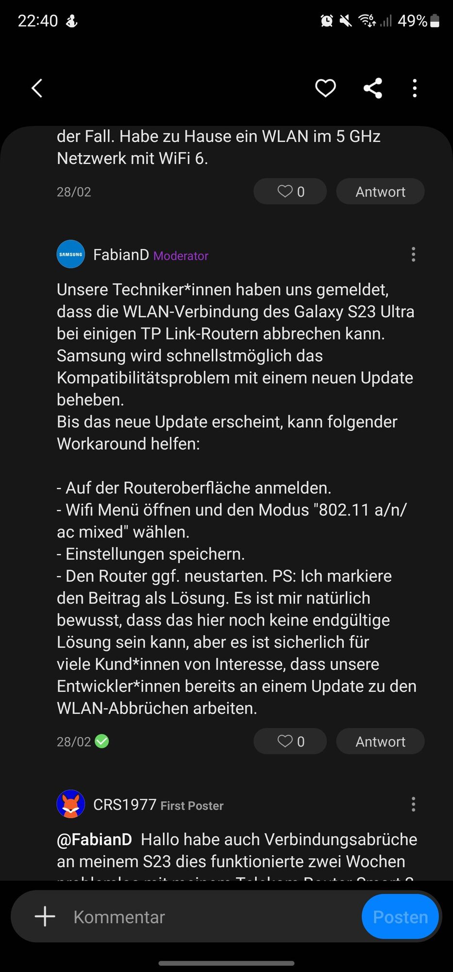

Das sagt Samsung dazu
Es liegt am Handy in verbindung mit manchen routern. Ich hatte das Problem am Anfang auch. Hat sich dann aber erübrigt, weil ich sowieso nen neuen Router gebraucht habe. Mit dem neuen geht es jetzt einwandfrei. Von Samsung hieß es eigentlich, dass sie das mit einem Update fixen wollen. Aber anscheinend ist da mit dem Märzupdate nichts passiert. Ende des Monats soll aber das erste große Update kommen. Kann mir vorstellen, dass es da dabei sein wird. Wenn nicht, ist das echt schwach von Samsung
