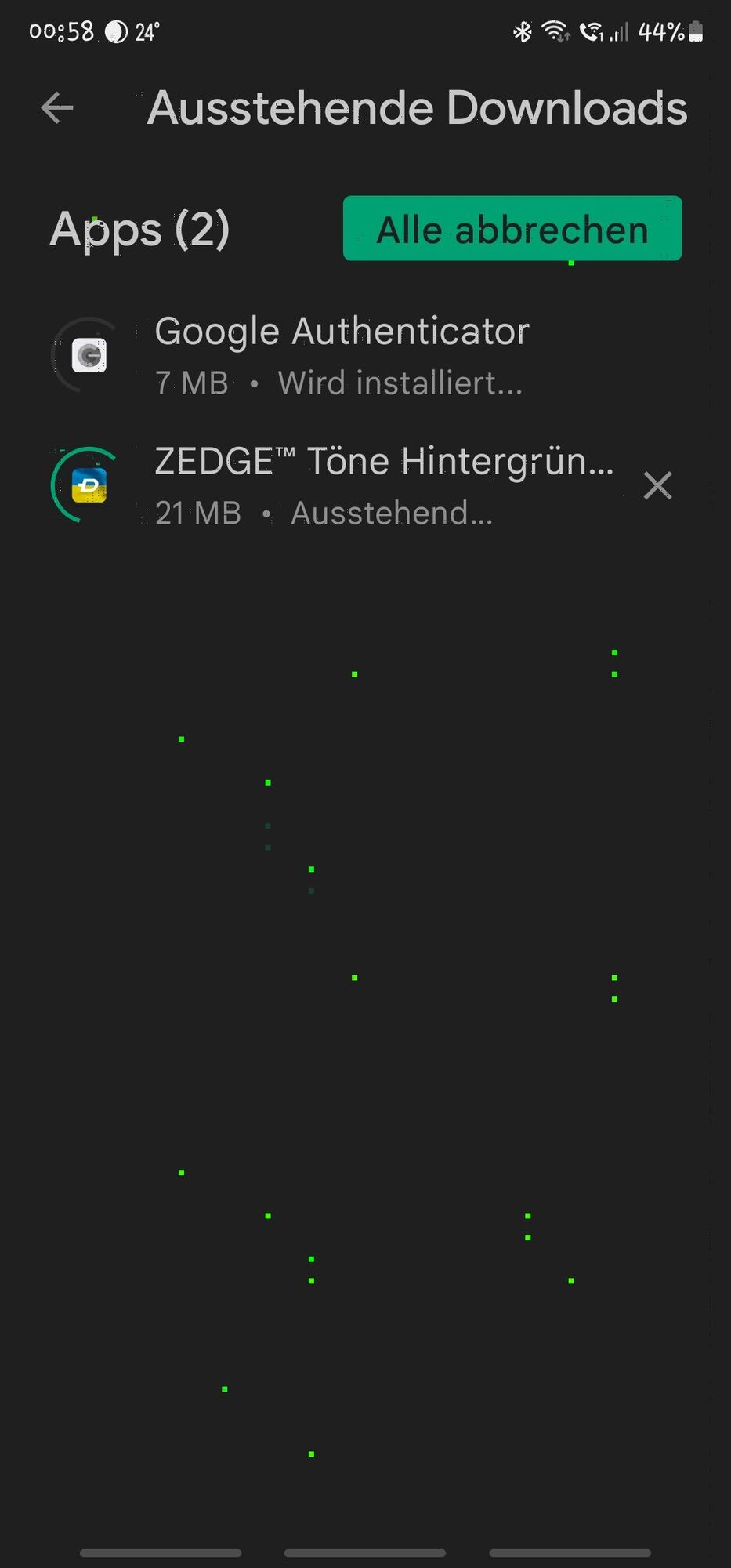

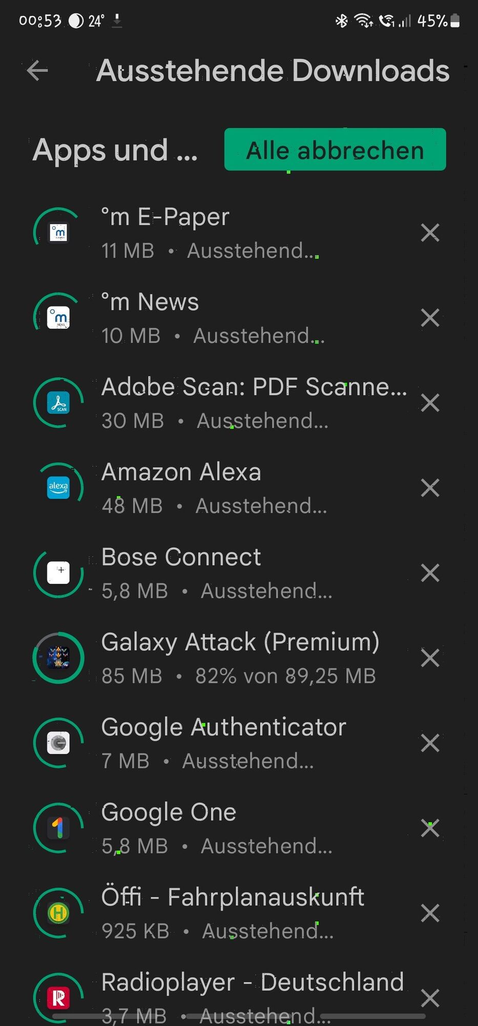

S22 Ultra Grüne Punkte im Hintergrund
C.
Hallo Ist das Problem bekannt und kann jemand helfen?
Entweder ein Grafikfehler oder eine App, die sich über die anderen Apps schiebt. Sichere mal deine Daten via SmartSwitch und setz mal das Gerät zurück.
Seit wann tritt das Problem auf und welche App könnte daran Schuld haben? Oder ist es Hardwarebedingt?
Starte das Handy mal im abgesicherten Modus. Tauchen die Punkte dort auch auf?
Danke für eure Mühe und Hilfe. Das ist scheinbar ein bekannter Softwarefehler bei Samsung der mit der Bild und Verarbeitungsrate zutun hat. Mein S22 stand auf maximum. Nach der Änderung war wieder alles gut. Ich hoffe das der Patch bald kommt.
