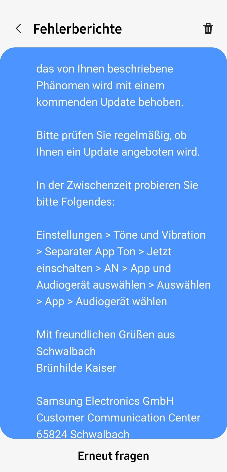

Hier eine offizielle Antwort aufgrund meines Fehlerberichtes:
Guten Tag Herr xxx,
das von Ihnen beschriebene Phänomen wird mit einem kommenden Update behoben.
Bitte prüfen Sie regelmäßig, ob Ihnen ein Update angeboten wird.
In der Zwischenzeit probieren Sie bitte Folgendes:
Einstellungen > Töne und Vibration > Separater App Ton > Jetzt einschalten > AN > App und Audiogerät auswählen > Auswählen > App > Audiogerät wählen
Mit freundlichen Grüßen aus Schwalbach
