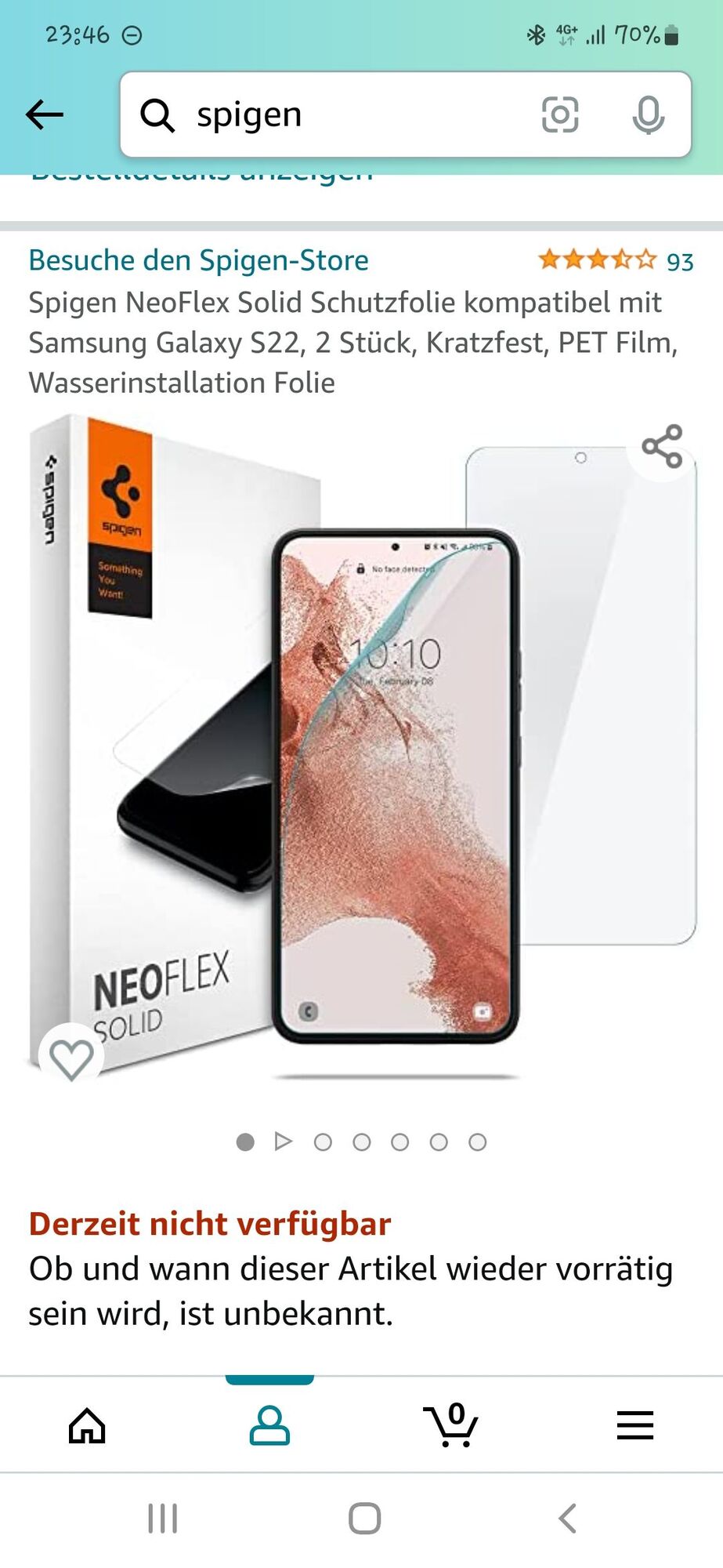

Habe mir heute die Spigen Neoflex geholt ist echt top. Mit Panzerglas hatte ich bei meinem S21 auch nur Probleme.

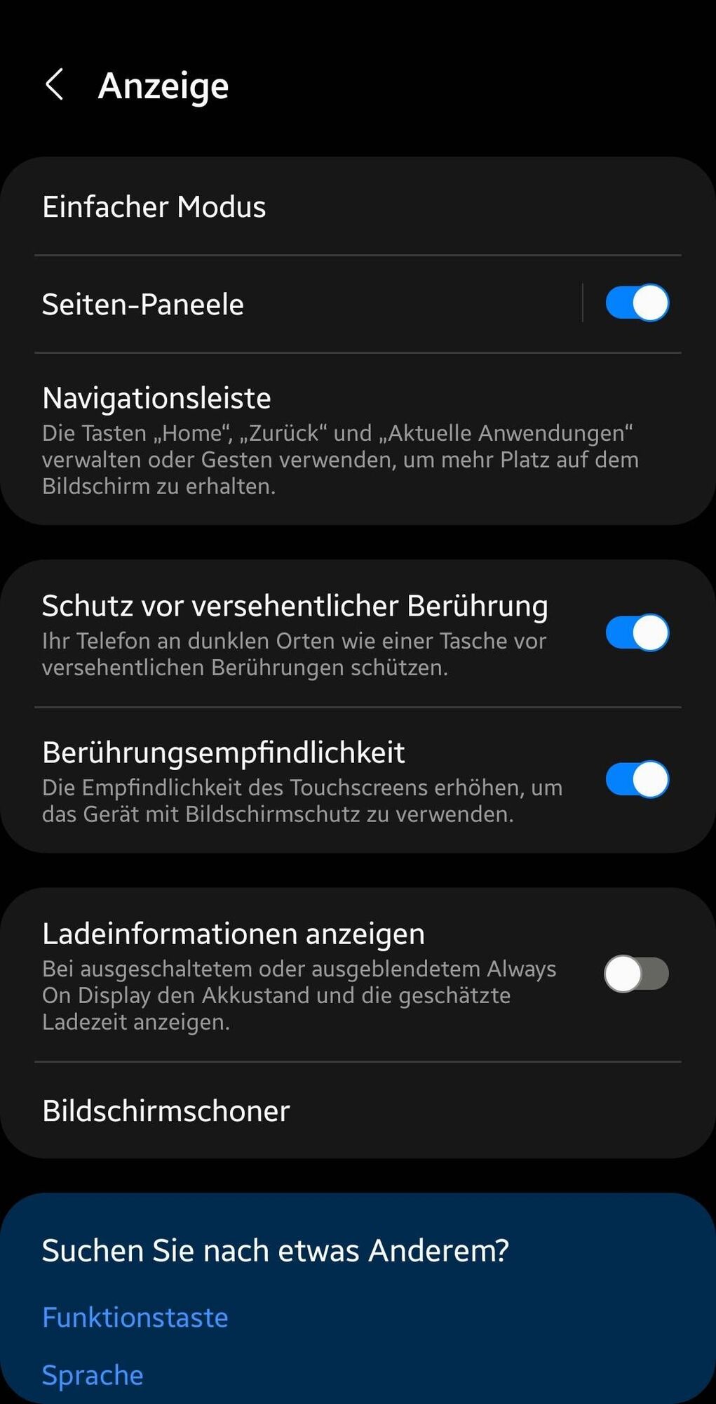

gehe mal bitte in die Einstellungen - Anzeige - scrollen jetzt nach unten zu Berührungsempfindlichkeit und schalte diese ein.
anschließend gehe unter Einstellungen in Biometrische Daten und ... - gehe da zum Fingerabdruck, lösche diesen und richte ihn neu ein.
wenn du eine gute Folie drauf machen lassen hast sollte er nun funktionieren.
Hallo Gagschi78, vielen Dank, das habe ich schon gemacht. Mir wurde diese Panzerfolie im Markt empfohlen.....
