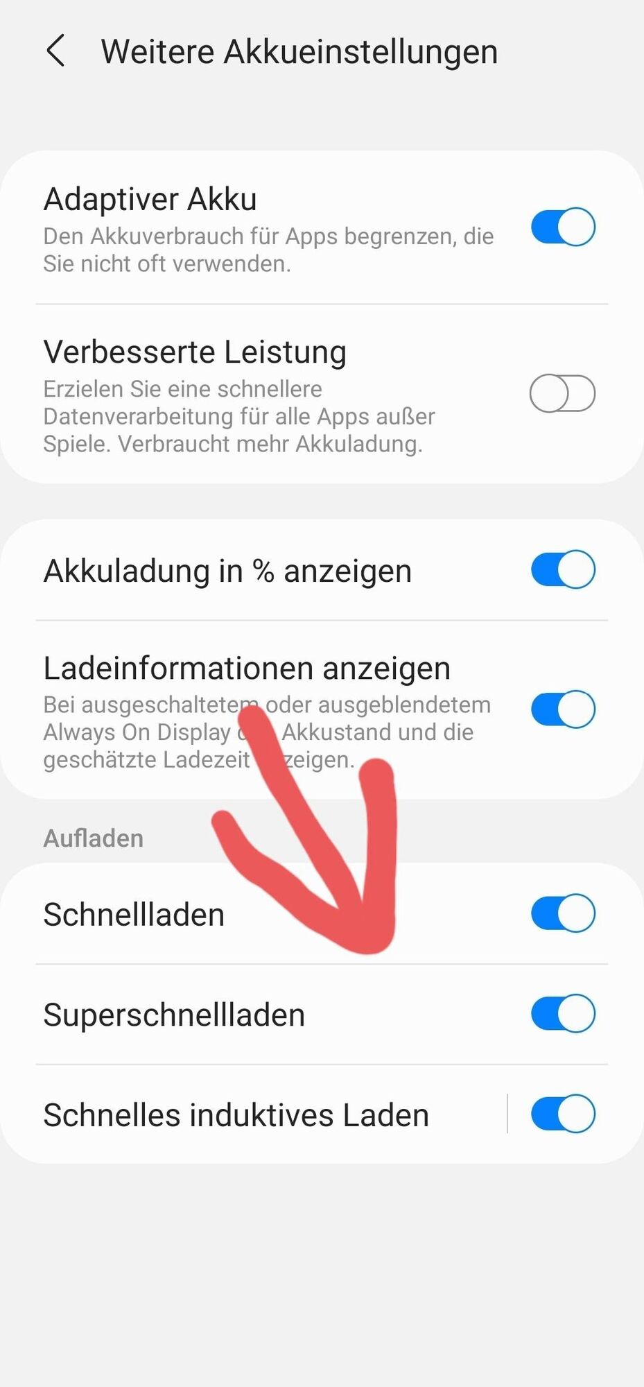

Alle Optionen in den Akkueinstellungen aktiviert?

Es ist alles in den Einstellungen aktiviert, grüner Kreis kommt wenn ich es einstecke, USB Daten sind entfernt, Wipe Cache ist ausgeführt...

Der Grüne Kreis heißt doch Superschnelladen. *1f610.png*
Wenn nur Schnelladen aktiv ist, dann ist der Kreis in weiß.
Sollte doch passen so?
Entschuldige, der Kreis ist weiß und es steht dort nur Schnellladen.
