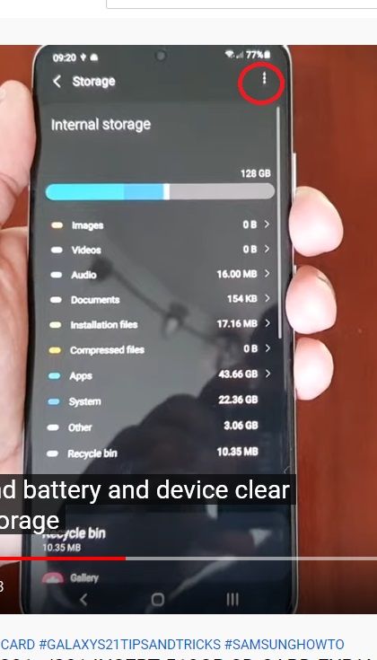

ich möchte gerne den Speicher vom S21 Ultra 126GB erweitern und sogar Apps und Daten darauf verschieben.
Bei YouTube gibt es ein Video nur leider fehlt mit ein Button. Vielleicht kann mir jemand helfen.
Nur leider komme ich dann auf einmal nicht weiter weil oben rechts der Button fehlt.
Warum? Ich bitte um Eure Hilfe.

Diesen Button im Video wird man nicht mehr unter Android 12 finden. Da muss man die App "Eigene Dateien" öffnen um auf die Daten vom OTG zuzugreifen. Ich würde jedoch davon abraten den OTG als MicroSD-Slot Ersatz zu nutzen, da das Gerät über OTG "wachgehalten" wird.
Ich habe diese drei Punkte auch nicht. Allerdings habe ich auch kein OTG angeschlossen. Hast du hoffentlich für die Speichererweiterung schon einen SD Adapter am OTG angeschlossen. Ohne dem Adapter wirst du nicht weit kommen. Es gibt jetzt mehrere Möglichkeiten.

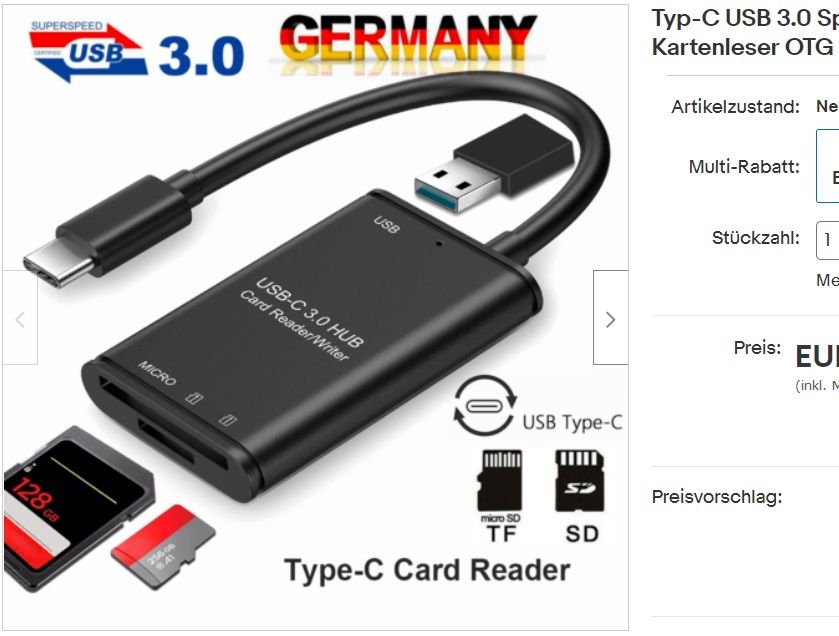

Ich habe ein neuen OTG Stecker gekauft und eine SD Karte (EX-Fat Standartgröße) neu formatiert.
Der OTG Stecker funktioniert einwandfrei mit einer Maus. Die SD-Karte wird auch erkannt. Nur leider nicht im S21 einbinden wie im Video.
Vielleicht klapt es mit eine anderen OTG Stecker?

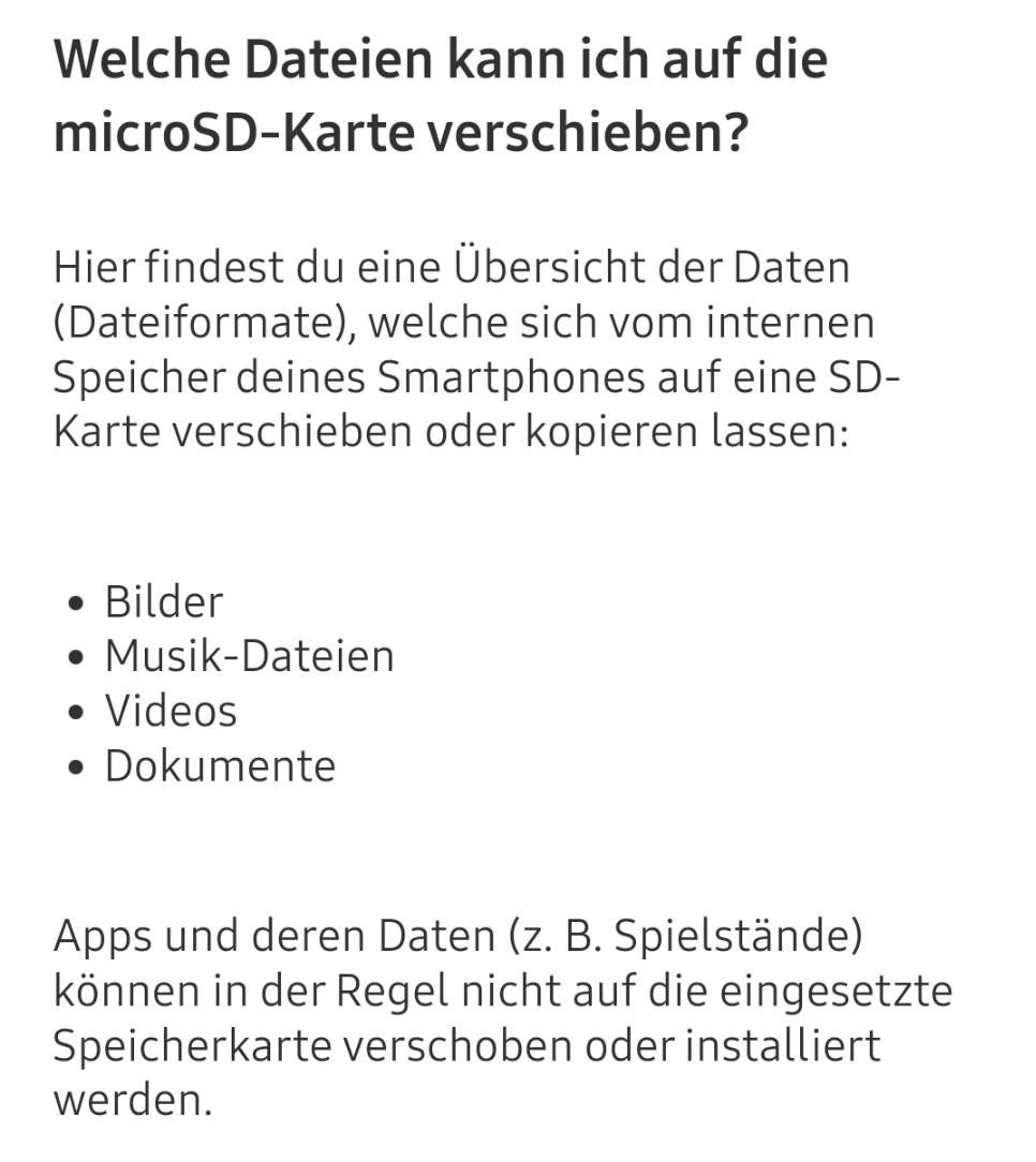

Apps Verschieben würde Ich von Abraten das kann zu Problemen führen.
Bilder usw sind unproblematisch.
