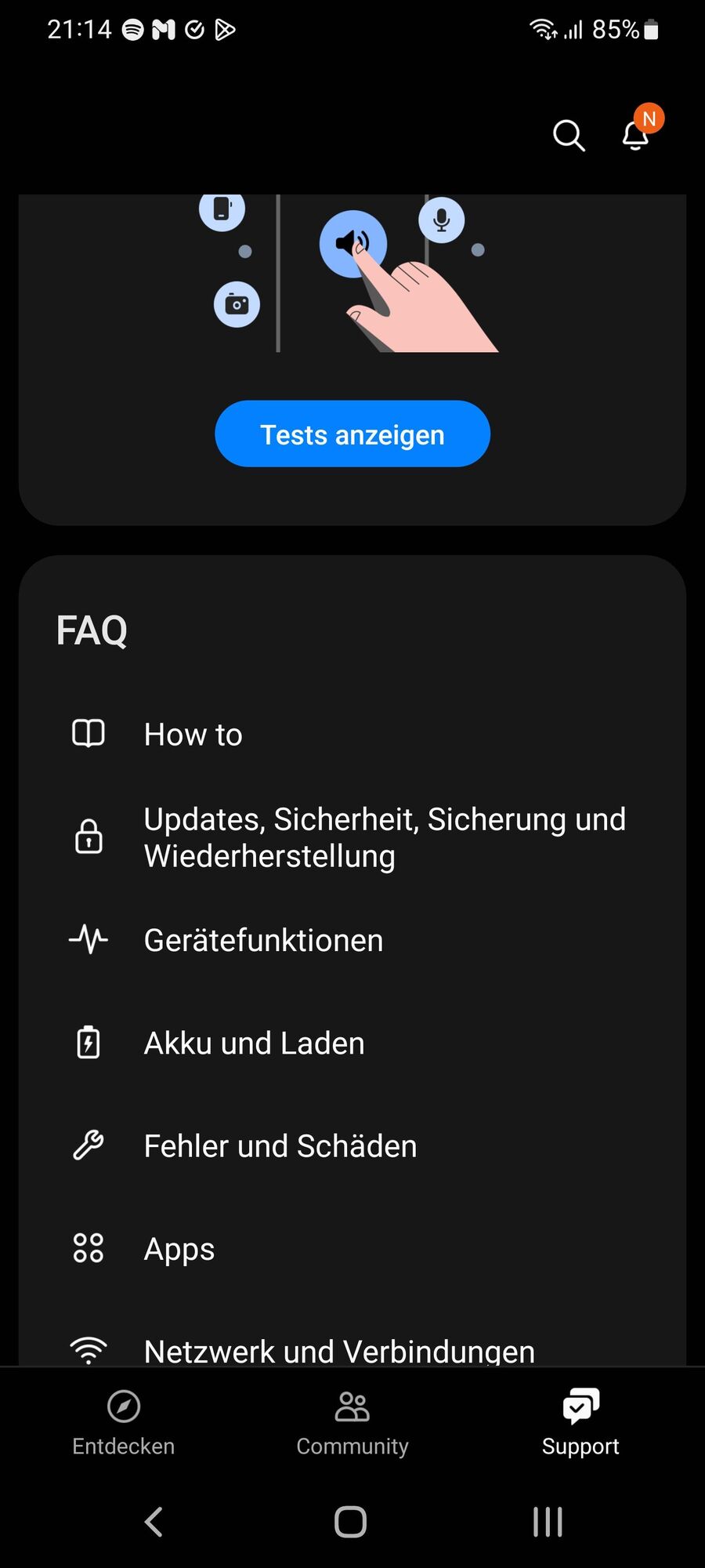

Mach mal die Diagnose hier in app.....Akku und laden gibt's auch ne hilfe bei support

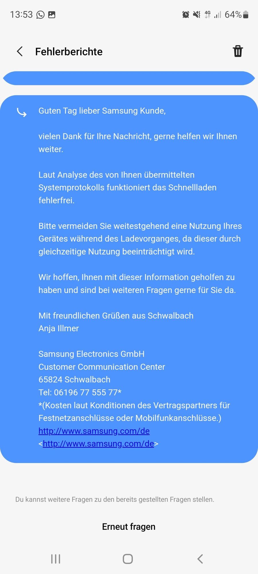

Habe einen Fehlerbericht erstellt. Wenn ich eine Antwort erhalten habe die nützlich ist werde ich dies hier im Thread posten.

Fehlerbeschreibung habe ich eingesendet
Das Problem ist Samsung wird das nie kapieren. Wenn das Display nämlich an ist funktioniert das Schnellladen. Aber sobald das Display aus ist funktioniert es nicht mehr. Also bringt es auch nichts eine Diagnose zu machen und Samsung zu schicken, da das Display dann an ist und es ja dann funktioniert.
