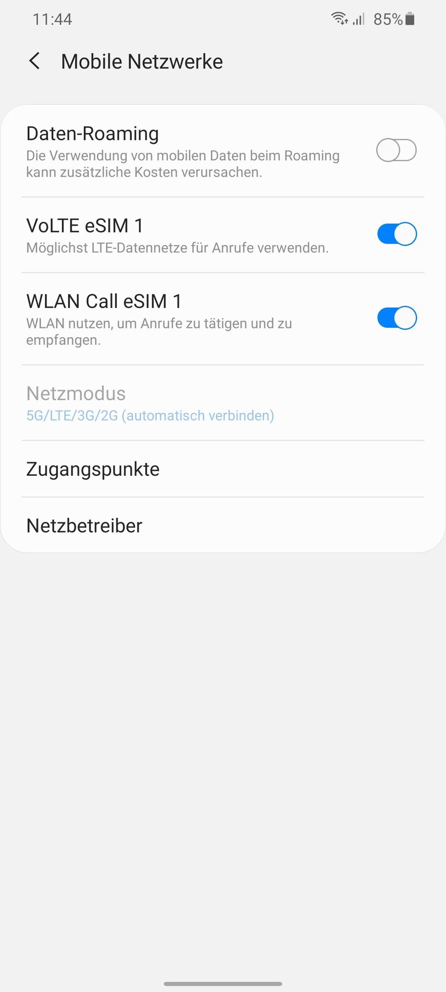

S20+ Netzmodus "5G/LTE/3G/2G" nicht auswählbar
U.
seit dem Update heute kann ich den Modus ""5G/LTE/3G/2G" nicht auswählen, er wird grau nachdem man ihn ausgewählt hat, aber ändert sich nicht, nach einem Menüwechsel ist er wieder beim vorherigen, z.B. "LTE/3G/2G".
Hatte vorher keine Probleme, ging problemlos, Wipe Cache, Netzsuche brachte keine Besserung.
Jemand eine Idee? Es ist eine eSIM im Einsatz.

Was passiert, wenn Du mal kurz die Wlan Call ...Funktion ausschaltest, ob es jetzt wieder aktivierbar wäre.
Hilft leider beides nicht, lässt sich nicht ändern. Die eSIM möchte ich eigentlich nur ungern nochmal neu beantragen, das ist nämlich nur über den Weg der Hotline möglich. Vielleicht gibt es noch eine andere Methode.

das Problem hat sich mehr oder weniger von alleine gelöst.
Habe die Daten der Telefon App gelöscht, dann einen Neustart gemacht, und habe dann mehrfach Optionen wie VoLTE/WLAN Call/Data Roaming aus und eingeschaltet und durch die Menüs Netzbetreiber gewechselt, seit dem läss es sich problemlos wieder einstellen.
Hat leider nicht lang gehalten, gleiches Problem wieder da.

hi @Anonymous User
hast du mal versucht das ganze ohne Wlan zu ändern?
Falls das nicht hilft, liegt es meiner Vermutung nach an der eSim, das diese die Einstellung erzwingt.
Kann ich aber leider nicht testen, da ich eine "normale" Sim nutze.
Du kannst ja mal testweise eine andere Sim einlegen und schauen ob es bei dieser auch gesperrt ist.
gruß tank776
Hilft leider auch nicht, denke da hab ich schon jede erdenkliche Kombination durch, auch mit Offline-Modus.
Mit einer andern SIM eingelegt neben der eSIM geht das problemlos, scheint also ein Software Problem zu sein. Es ging ja fehlerfrei bis vor wenigen Tagen einen Monat lang. Werde aber vermutlich aufgrund anderer Problemchen wohl auch wieder auf die normale SIM umsteigen, da man nicht bei jedem Gerätewechsel sonst immer ein neues eSIM Profil braucht.

Ich habe das identische Probmlem mit meinem S20 Ultra mit eSim. Habe jetzt einen 5G Tarif. Anfang der Woche konnte ich 5G/4G/3G/2G auswählen habe es aber wieder zurückgestellt weil ich in einer Gegend ohne 5G war und um Energie zu sparen.
Wollte es nun wieder auf 5G umstellen und habe das gleiche Problem. Zurücksetzen der Verbindungseinstellungen was bei diesem Problem auch empfohlen wurde führt zu keiner Änderung und man sollte sich das tunlichst ersparen weil man sonst alle Verbindungen von WLAN bis BT (Smartwatches etc.) wieder einrichten muss.

Habe identisches Problem mit meinem S20 U auch bei der Telekom eSim.
Der Tip von @arvan hat bei mir auch zum Erfolg geführt. Habe die Daten der Telefonapp gelöscht, Neustart, Datenroaming ein, Netzsuche auf manuel, dann ging der wechsel zu 5g.
Die Reihenfolge ist so gut ich es hinbekommen habe - ganz genau konnte ich nicht reproduzieren was ich nach dem Neustart gemacht habe - denke aber es spielt keine so große Rolle.
Ich lasse es jetzt mit aktiviert und hoffe dass es den nicht noch schneller leer trinkt es das S20 U mit dem "tollen" Exynos SoC ohnehin schon tut.
Habe als Rückmeldung von Samsung in der Members App die Info bekommen, dass dies mit dem aktuellen Update behoben werden soll. Das problem ist aber, dass das aktuelle Update TCT dies ja erst ausgelöst hat. Kann leider nicht nochmal Logs senden, da ich inzwischen auf eine normale SIM gewechselt bin, auch wegen diverser anderer Dinge, wie Einmal-eSIM, d.h. bei jedem neuen Gerät immer hotline anrufen, hat ja keine Vorteile sonst auch.

Habe mit Samsung telefoniert. Das eSim Problem wäre wohl für die EUG udn EUB Modelle des S20 noch nicht mit dem TCT Update behoben. Er gibt den Fehler nochmal weiter.
Natürlich hat er empfohlen das Gerät auf Werkseinstellungen zurückzusetzen was ich aber nicht tun werde. Er hatte dafür Verständis und war wohl auch nicht wirklich überzeugt, dass das die Lösung bring.
