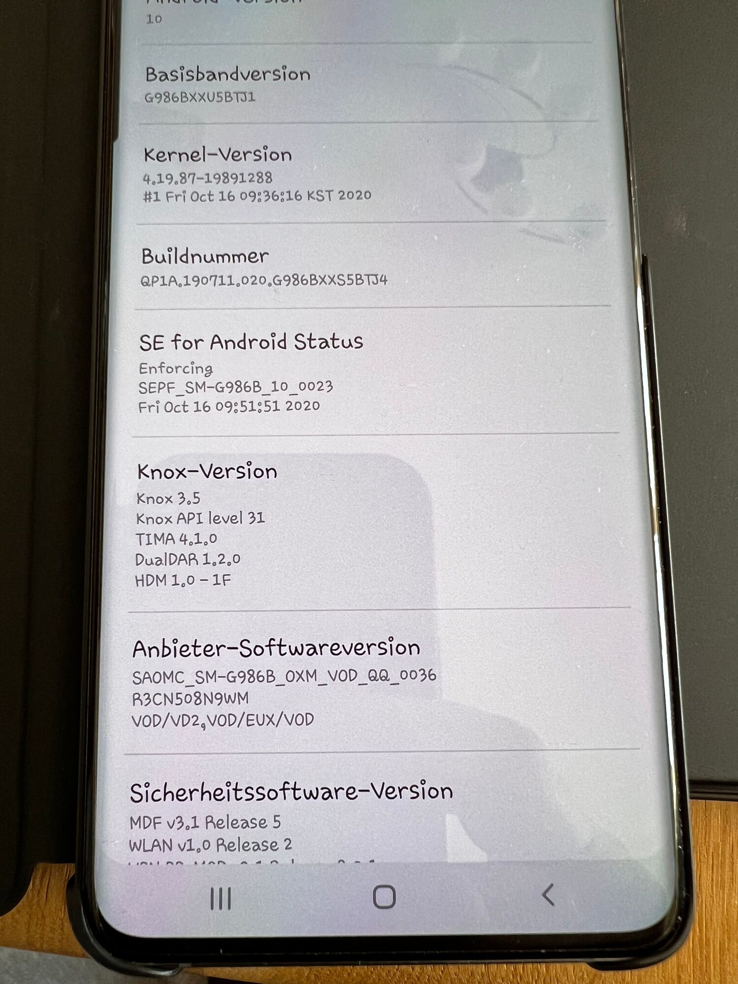

Hallo, bei meiner Frau ihrem S20+ ist noch Android10 als Werkssoftware drauf. Nun wollte ich bei ihr das neue Android12 installieren, leider ohne Erfolg.
Es wird unter dem Reiter Software-Update angezeigt das diese auf neuste Stand wäre mit Sicherheitspatch von November 2020. Ich habe es schon am PC versucht per SmartSwitch diese zu updaten, aber da kommt nichts mit Update verfügbar etc.? Hier wurde zu einem anderen Problem geraden man solle vom Update App den Cache leeren, auch das war ohne Erfolg gekrönt.

Hast Du mal nachgeschaut ob das vielleicht kein für Deutschland gebautes Gerät ist? Kann man in den Einstellungen unter Telefon-Info, Softwareinformationen und dann bei Softwareversion des Dienstanbieters erkennen.
Hallo L: @Barney0w vielen Dank für deine schnelle Antwort.
Ich habe mal geguckt, da stehen aber so viele Codes?
Ist aber nicht per Vertragsverlängerung gekauft sondern frei, Vertrag ist Telekomnetz über klarmobil
Hier mal ein Bild davon.
VOD ist ein Gerät für United Kingdom, deswegen funktioniert das mit den Updates in Deutschland auch nicht.
Ich habe da keine wirkliche Idee, das Problem taucht hier aber regelmäßig auf. Vielleicht hat einer der anderen User da eine Lösung gefunden.
Ich glaube, es hat tatsächlich noch nie jemand eine richtige Lösung dafür gefunden.

Stumpf, aber evtl reicht es schon: VPN nach GB verbinden und dann versuchen? Evtl reicht ja die ip des landes und sim ist egal? Ich sehe große Chancen, weil man kann ja auch ohne sim sein Handy nutzen.
Schau mal auf die Seite von Sammobile. Dort ist eine Möglichkeit beschrieben, wie es auch gehen sollte. Ich habe selbst schon Software mit Odin aufgespielt, und ich bekomme weiterhin meine Updates per OTA.
dankeschön für eure Tipps, ich probiere es erstmal mit der VPN, zurücksetzen dann als nächstes.
L: @WernerM hab da gerade dort mal geschaut, aber so richtig schlau werde ich nicht von der Seite. Kommst du mit der Seite besser klar, wenn ja würde ich mich über einen Tipp freuen.?
Ich hatte mich für die Beta angemeldet, aber kein Beta Update bekommen, weil voll. Ich habe auch kein November Patch etc bekommen. Hab es dann per SmartSwitch am PC versucht, Zack, November Patches per SmartSwitch und jetzt OneUI 3 Update per OTA. Vielleicht hilfts dem ein oder anderen, der auch...
