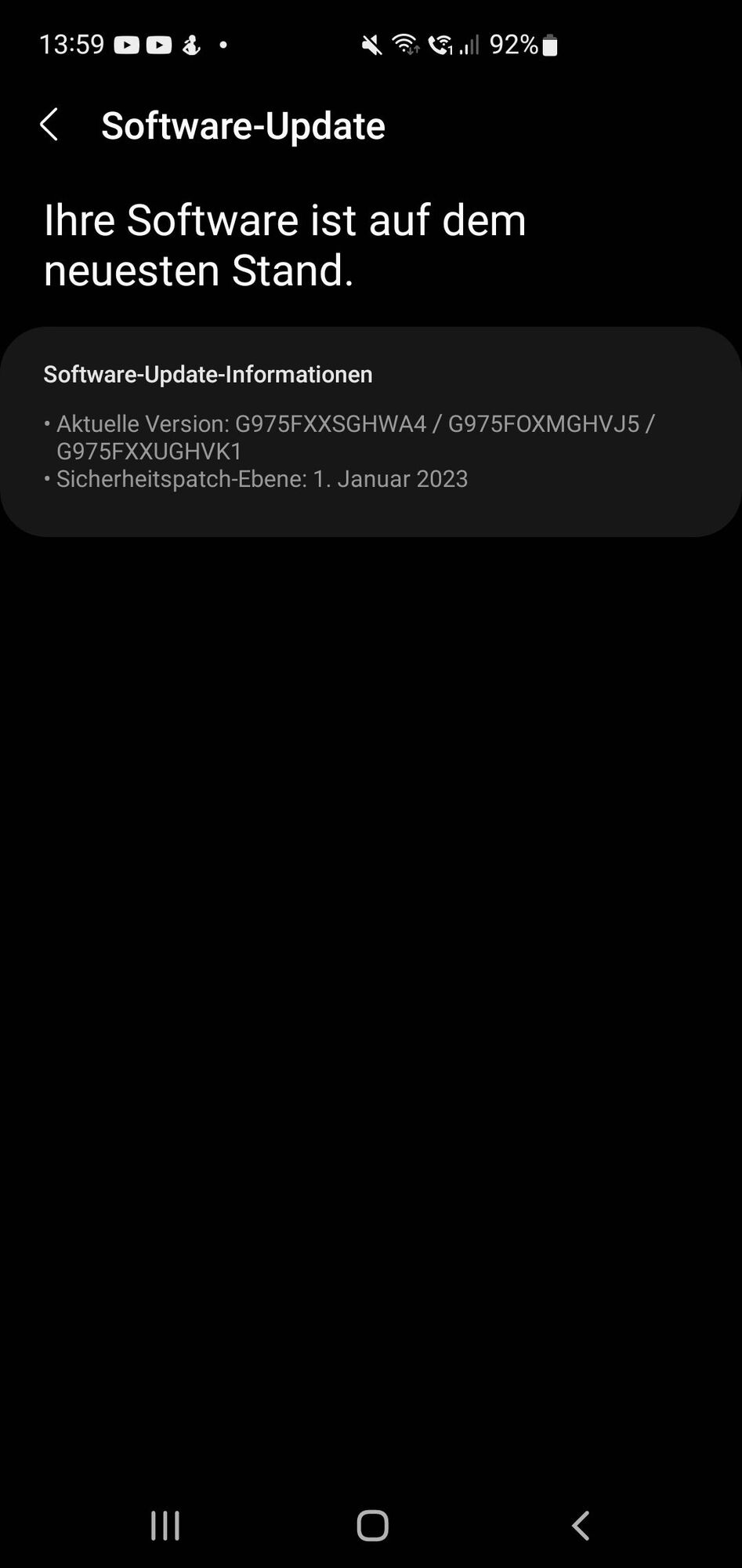

ich habe das letzte Software-Update auf meinem Galaxy S10+ wirklich lange vor mir hergeschoben (01.11.2022), es aber heute installiert (28.01.2023). Beim Neustart nach dem Update ging die Einrichtung ungewöhnlich schnell und dann kam eine Fehlermeldung: "SD-Karte nicht kompatibel." Meine Option war, die SD-Karte zu formatieren, aber ich habe darauf sicherlich 150 GB an Daten, welche ich zuletzt vor gut einem Jahr gesichert habe.
Im Log steht zu dem Update folgendes:
Version: G975FXXUGHVK1 / G975FOXMGHVJ5 / G975FXXUGHVK1, Größe: 184,11 MB, Sicherheitspatch-Ebene: 1. November 2022
Leider erkennt auch mein PC die SD-Karte nicht mehr, dort könnte ich sie nicht mal mehr formatieren. Andere Datenträger werden erkannt. Das Software-Update hat anscheinend die Daten auf der Karte zerschossen und jetzt stehe ich da und weiß nicht weiter. Kann mir hier jemand einen Tipp geben, wie ich an die Daten komme, damit ich diese vor dem Formatieren zumindest sichern kann?

Irgendwie merkwürdig, eigentlich gibt es ein neueres Update für das S10.
Das ist ja interessant, das wird bei mir gar nicht angezeigt, auch bei der automatischen Update-Suche nicht... Gibt es die Möglichkeit, das Update manuell herbeizuführen?
Ich sitze jetzt seit 3 Stunden ununterbrochen davor und versuche, die SD-Karte wieder zum Laufen zu kriegen. *1f61e.png*
Vielleicht am PC per Smartswitch. Bei mir wurde das OTA angeboten und installiert.

Danke für den Tipp, hab jetzt immerhin das neueste Update drauf. Mal sehen, ob ich die SD-Karte jetzt vielleicht einfach wieder einsetzen kann.
