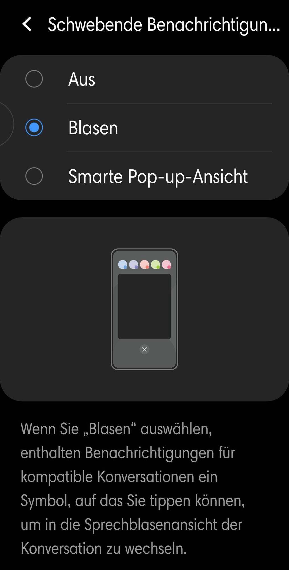

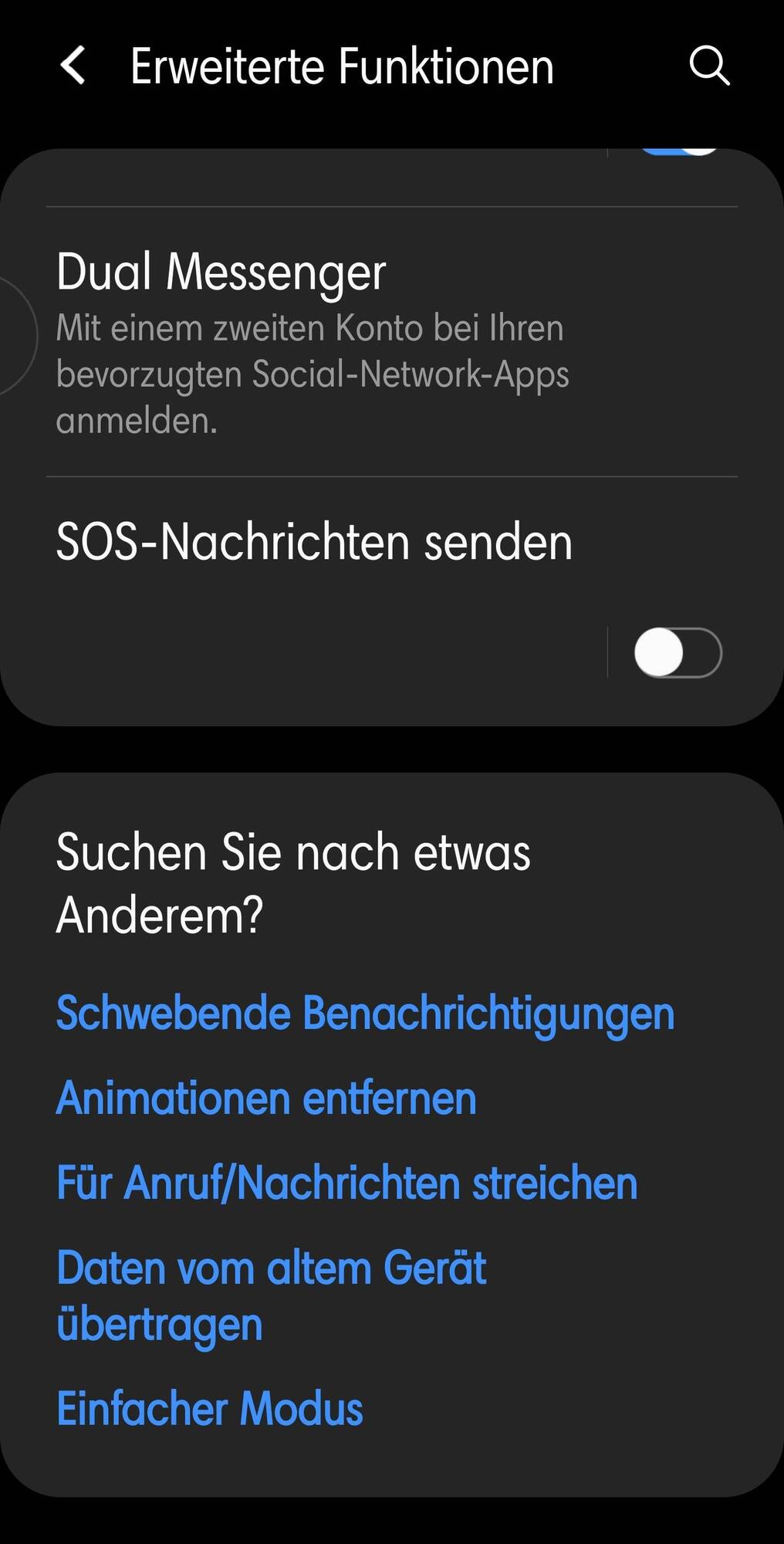

Schau mal bei Erweiterte Funktionen, da solltest du es finden. Ich besitze das S10PLUS und es funktioniert.
so hab ich es leider auch eingestellt aber es geht leider nicht *1f614.png*
