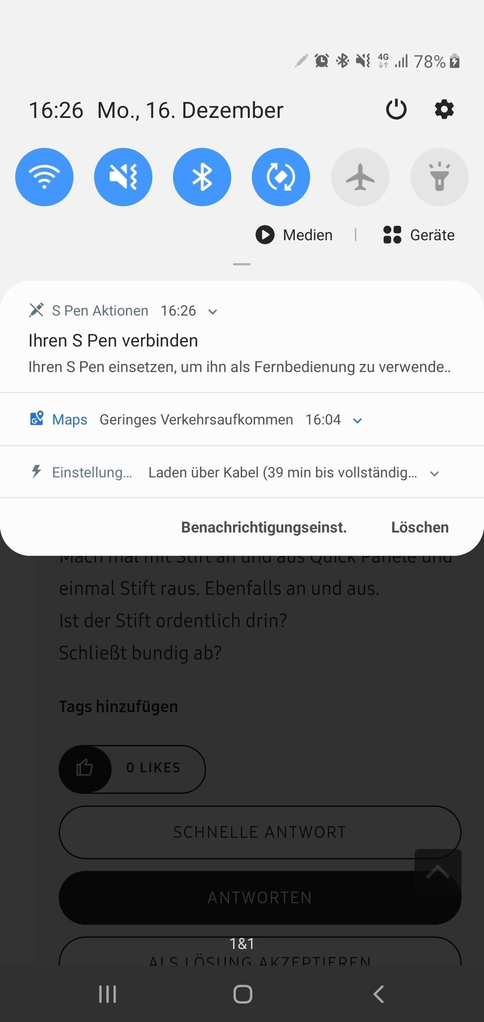

Moin L: @Kertom5288
Gut klickt auf dem Text und setzt Stift ein.
Note 8 klappt aber du musst es zuschalten siehe Bild da steht mehrere Benutzen drauf.

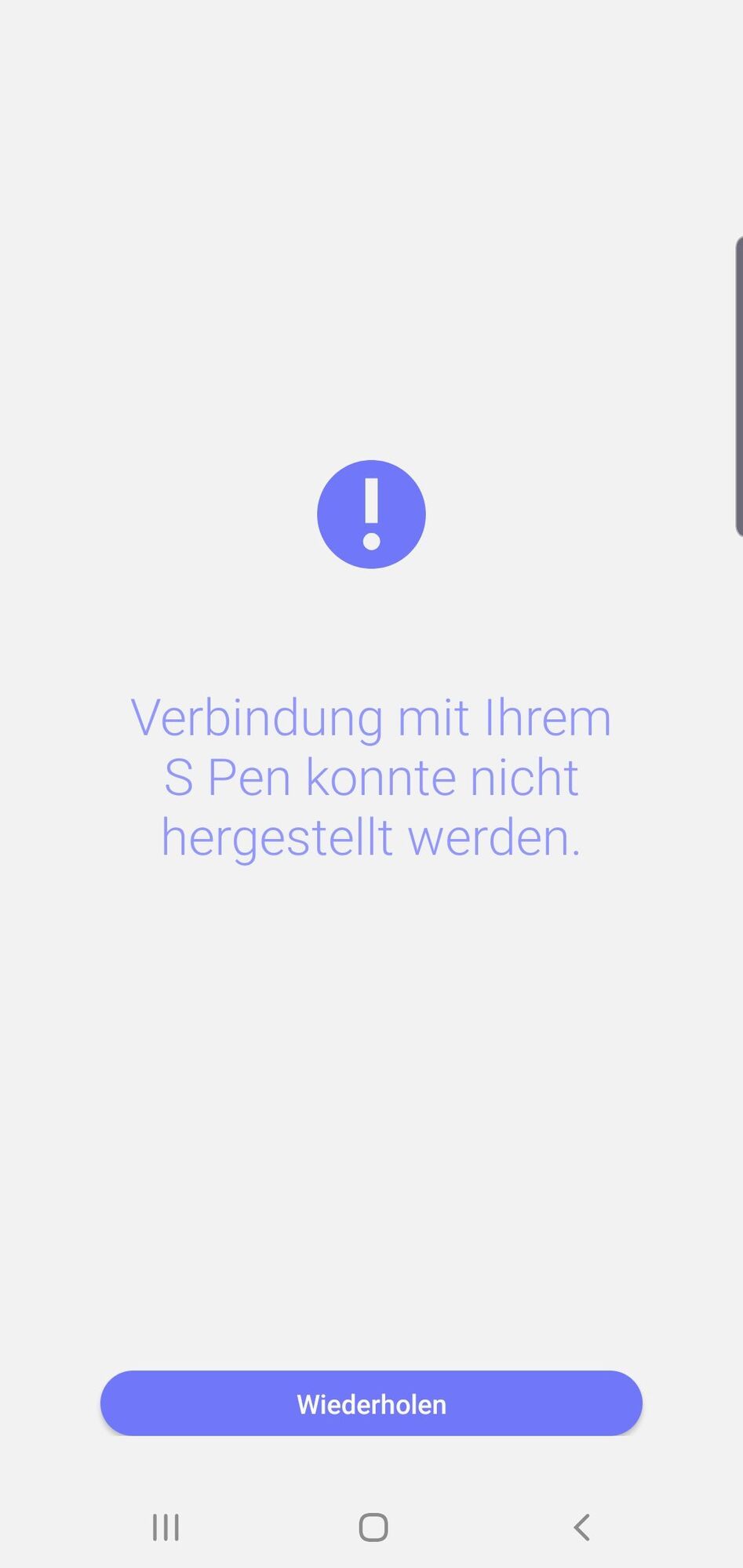

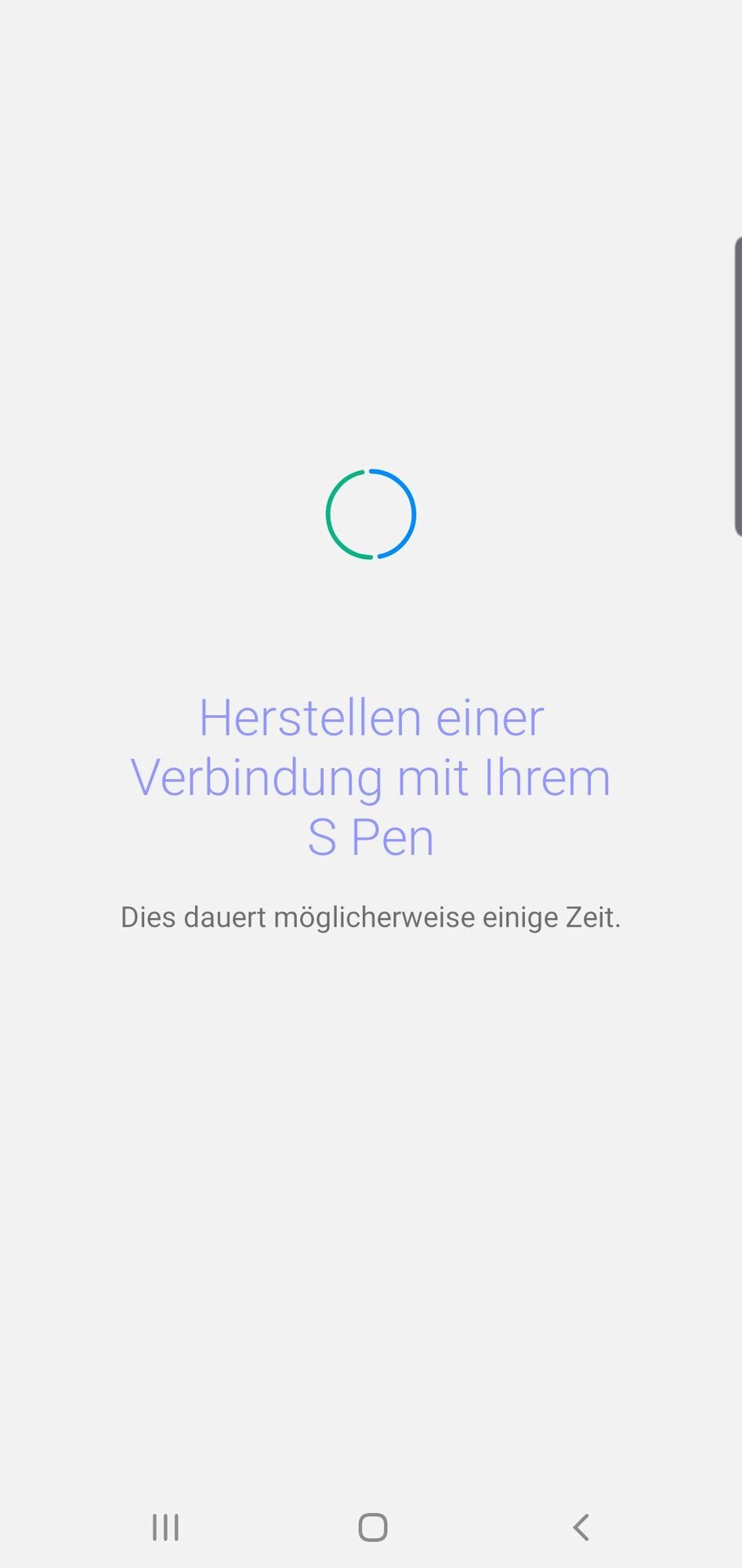

L: @Kertom5288 ,
Sorry, das Bild zeigt aber den S Pen an.
Als du gesucht hast die Verbindung, war der S Pen im Schacht?
Also die letzten Bilder dort wo er Verbindung aufbaut, hast du den S Pen im Schacht gehabt?
Drücke nochmal auf das Zeichen Quick Panele.
Aus und an.
Las den Stift im Schacht.
Was passiert jetzt?

L: @Kertom5288
Hab eben nochmals wad ausprobiert.
Stift raus und oben S Pen ausschalten. Jetzt schreibt er. S Pen einsetzen.
Jetzt Stift rein und das Teil aktualisiert sich.

Moin L: @Kertom5288
Dein Stift als solches hat er erkannt. Das konnte ich auf dein letzten Screenshot sehen. Oben war der Stift aber ohne Verbindung.
Die Mine des Stiftes ist das wichtigste am Stift. Diese hält Verbindung zum Handy, wie eine Antenne am Auto, oder Satelliten Schüssel am Fernseher. Der Fernseher geht an, kann aber kein Sender zeigen, fehlt Empfang.
Genauso ist es mit der Mine. Dann war die Mine nicht wirklich verbunden und konnte daher keine Verbindung weiterleiten.
Der Stift hat eine klitzekleine Batterie. Dann sind da noch Kupferspulen, die Mine leitet es weiter.
Wenn Mine fehlt, unterbricht alles.
Somit war der Stift als solches erkannt.
