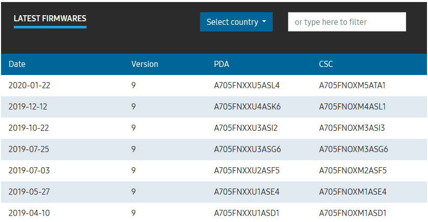

    So nun bin ich aber reichlich angeisst. Sollte das A70 nicht mit Android 10 rSAP unterstützen? Für das A70 wird kein Android 10 angeboten und somit ist auch rSAP wohl ein Märchen.
    Wenn ich nicht extra danach gefragt hätte, dann wäre es wohl pech gehabt. Nö, ja ja das läuft. Jetzt kann ich den Mist samt Hülle und Schutzfolie wieder zurück schicken.
    Egal welche Version ich durchschaue, nicht mal ne russische mit 10 ist dabei. Wo hast Du die 10 her und bist sicher, dass es ein Samsung A70 ist und rSAP ist nicht FEISPRECHEN im Auto, sondern Autotelefon, wenn es gekoppelt wird, hatte ich aber auch schon nachgefagt.
    So ich hatte gestern dann keine Ruhe, bis ich fündig wurde (Anmerkung: Der Beitrag wurde von einem Moderator editiert, weil hier Tipps zum Rooten und Flashen gegeben wurden.) und siehe da, rSAP läuft tatsächlich und somit bin ich doch noch gücklich mit dem A70. Im direkten Vergleich mit meinem S8+ ist das A70 kein deut schlechter und mir kommt es sogar etwas flotter vor. Für mich steht eins fest, nie wieder ein Samsung aus der S Serie, einfach nur überteuert und nicht wirklich besser.

    Das verstehe ich jetzt nicht. Am Anfang dieses Monats ( April ) habe ich über die Updatfunktion meines A70 die Offizielle Android 10 Version bekommen genau so wie von Samsung angekündigt. Und ja bei mir wie bei allen anderen die das Update erhalten haben, funktioniert rSap wieder. Wer ein anderes Betriebssystem Installieren will, der muss dann mit den Folgen leben können.
    Da ist jetzt die offizielle Android 10 FW von Samsung drauf, allerdings eben über ein Umweg, da mir kein Update auf 10 angeboten wurde. Bei Lieferung war die 9er DBT Version drauf, was eben die neutrale deutsche Version ist und in der Regel als erste Updates erhält. Nun ist 10 DBT drauf und rSAP läuft.

    Das Ding hab ich auf dem Karton raus und gleich versucht ein Update zu starten, was eben nicht lief.
    Das Offizielle Update fürs A70 stand ich glaube seit dem 02.04.2020 in Deutschland zur Verfügung. Mein A70 wurde 10/2019 erworben.
    Ich hatte seit Februar dieses Jahres mindestens 1mal pro Woche nach einem Update gesucht bis zum April und da war es vorhanden.
    Ich vermute Samsung hat sie zurück gezogen, weil doch einige A70 gestorben sind, erklärt auch warum auf den einschlägigen Seiten die 10er auch nicht mehr zum DL angeboten wird. Mit dem Tool (Anmerkung: Beitrag von Moderator editiert) hat es noch funktioniert, sonst wäre das A70 wieder zurück gegangen.
    SamFirm hat auch den Vorteil, dass man ohne extra bezahlen zu müssen mit voller Bandbreite laden kann, deshalb war das nicht so tragisch. Da gibts nur keine Übersicht der verfügbaren Versionen und somit ist das eben Glücksache, ob man was findet oder nicht.
