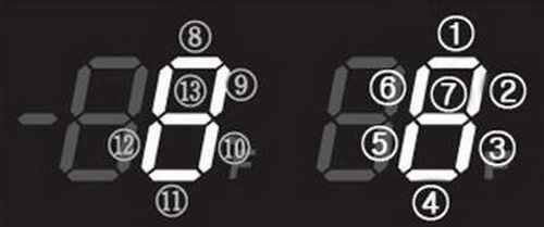

bei meinem 8 Jahre alten Side-by-Side Kühlschrank blinkt die Fridge LED seit heute Mittag. Die Kühlleistung ist auf beiden Seiten nicht mehr gewährleistet. Die LEDs zeigen aber weiterhin noch die eigentlich eingestellten Temperaturen an.
Nachdem ich die Power Freeze und Vacation Taste lange gedrückt habe, erscheint nun folgender Fehler:
Bei der Fridge LED sind ja zwei Ziffern vorhanden (quasi 88). Es blinkt im gleichen Rhythmus bei der zweiten Ziffer unten links der Strich.

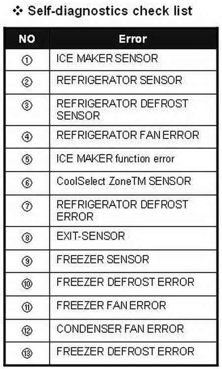

Liste der Definitionen der Samsung-Kühlschrank-Displaylinie
1. Eismaschine Sensor:Eiswürfel-Sensor-Anschluss fehlt, Kontaktfehler, Kabelbruch, Kurzschluss, Eiswürfel-Sensorfehler.Zeigt einen Fehler an, wenn die vom Eisbereiter-Sensor gemessene Temperatur über 150 oder unter -58 liegt.
2. Kühlschrank Sensor:Kühlschrank-Sensorstecker fehlt, Kontaktfehler, Stromunterbrechung, Kurzschluss, Kühlschrank-Sensorfehler.Fehler anzeigen, wenn die vom Kühlschranksensor gemessene Temperatur über 150 oder unter -58 liegt.
3. Kühlschrank-Abtaufühler:Interner Abtauungssensorstecker des Verdampfers im Kühlschrank fehlt, Kontaktausfall, Stromunterbrechung, Kurzschluss, Sensorausfall.Fehler anzeigen, wenn die vom Abtaufühler des Kühlschranks gemessene Temperatur über 150 oder unter -58 liegt.
4. Kühlerlüfterfehler:Funktionsstörung des Kühlgebläsemotors, Kontakt der Rückmeldesignalleitung fehlgeschlagen, Kabelbruch, Kurzschluss.Zeigt einen Fehler an, wenn die durch den Betrieb des FAN-Motors erzeugten F- und G-Signale nicht eingegeben werden.
5. Eismaschine-Funktionsfehler:Der Ejektor und der Füllstand versagten dreimal oder mehr.
6. Cool Select Zone Sensor:Der Steckverbinder des Cool Select-Zonensensors fehlt, der Kontakt ist fehlgeschlagen, der Draht ist unterbrochen, ein Kurzschluss ist aufgetreten, der CoolSelect-Zonensensor selbst ist ausgefallen.Zeigt einen Fehler an, wenn die vom Cool Select Zone-Sensor erfasste Temperatur über 150 oder unter -58 liegt.
7. Fehler beim Abtauen des Kühlschranks:Im Kühlschrank, wenn der Frostentfernungsmodus aufgrund einer begrenzten Zeit von 80 Minuten beendet ist.Fehler wird angezeigt.
8. Sensor verlassen:Luftsensorstecker fehlt; Kontaktausfall, Stromausfall, Kurzschluss, Ausfall des Luftsensors selbst.Zeigt einen Fehler an, wenn die vom Luftfühler gemessene Temperatur über 150 oder unter -58 liegt.
9. Gefrierschrank Sensor:Gefrierschrank-Sensoranschluss fehlt, Kontakt fehlgeschlagen, Stromkabel unterbrochen, Kurzschluss, Gefrierraumraumsensor selbst ist defekt.Zeigt einen Fehler an, wenn die vom Gefriergerätesensor gemessene Temperatur über 150 oder unter -58 liegt.
10. Gefriergerät-Abtaufehler:Sensorstecker für den Abtaufühler des Gefrierapparates fehlt, Kontakt fehlgeschlagen, Kabelbruch, Kurzschluss, Sensor selbst ist defekt.Zeigt einen Fehler an, wenn die vom Gefriergerät-Abtaufühler gemessene Temperatur über 150 oder unter -58 liegt.
11. Freezer Fan Error:Gefrierfach Lüftermotorbetriebsstörung, Rückkopplungssignalleitungskontaktfehler, Elektrokabel des Motors fehlt.Zeigt einen Fehler an, wenn die durch den Betrieb des FAN-Motors erzeugten F- und G-Signale nicht eingegeben werden.
12. Kondensatorlüfterfehler:Betriebsstörung des Kondensatorlüftermotors, Ausfall der Rückmeldekontaktleitung, Elektrokabel des Motors fehlt.Zeigt einen Fehler an, wenn die durch den Betrieb des FAN-Motors erzeugten F- und G-Signale nicht eingegeben werden.
13. Gefriergerät-Abtaufehler:Im Gefrierraum, wenn der Frostentfernungsmodus aufgrund einer begrenzten Zeit von 70 Minuten beendet ist.Fehler wird angezeigt.

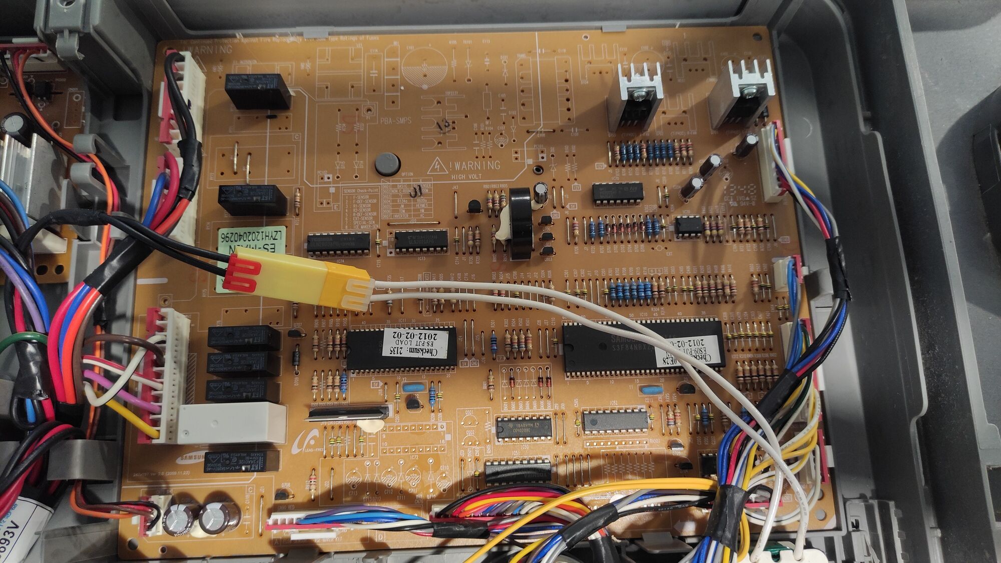

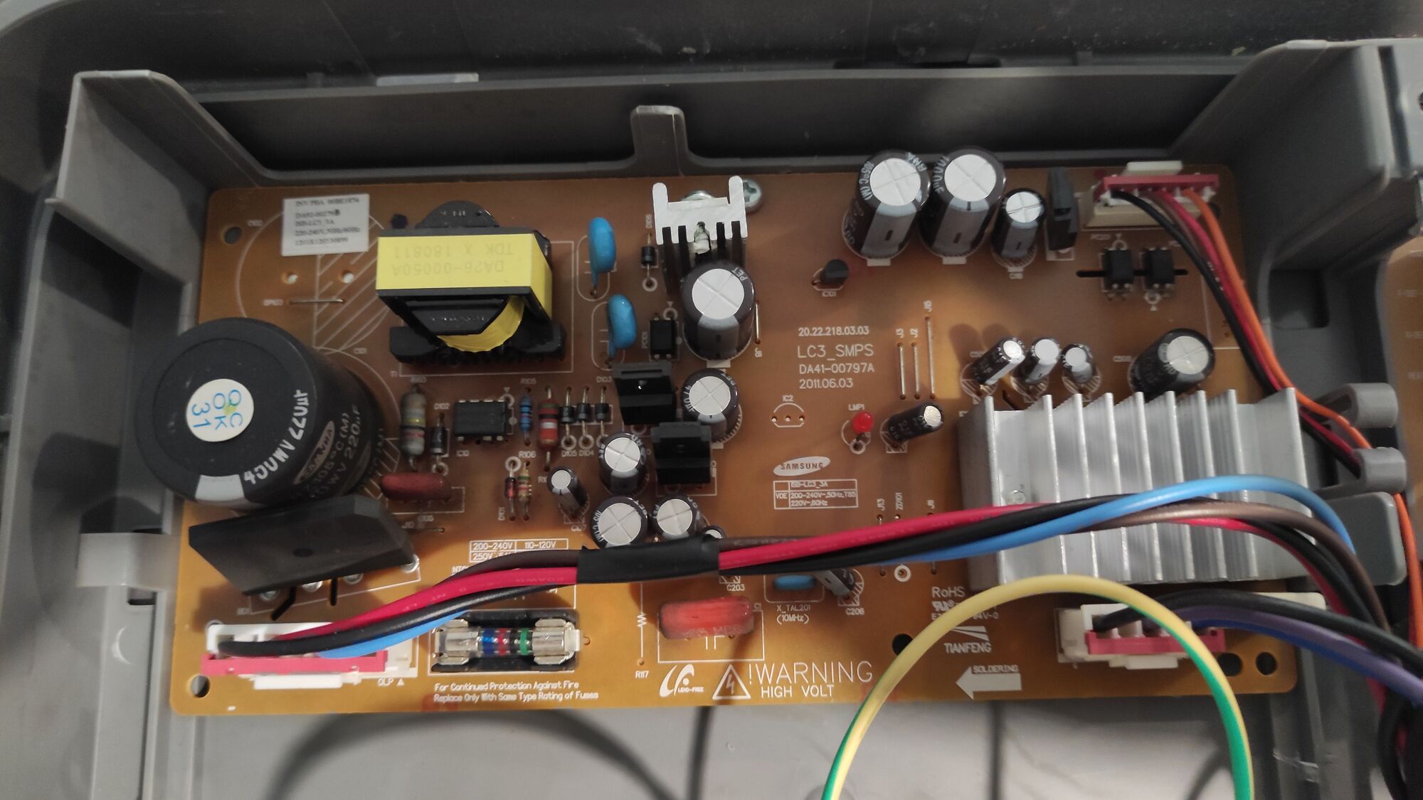

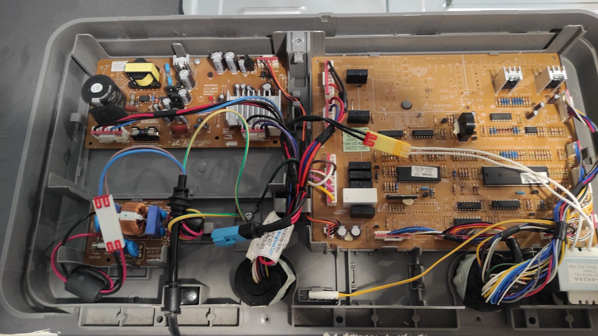

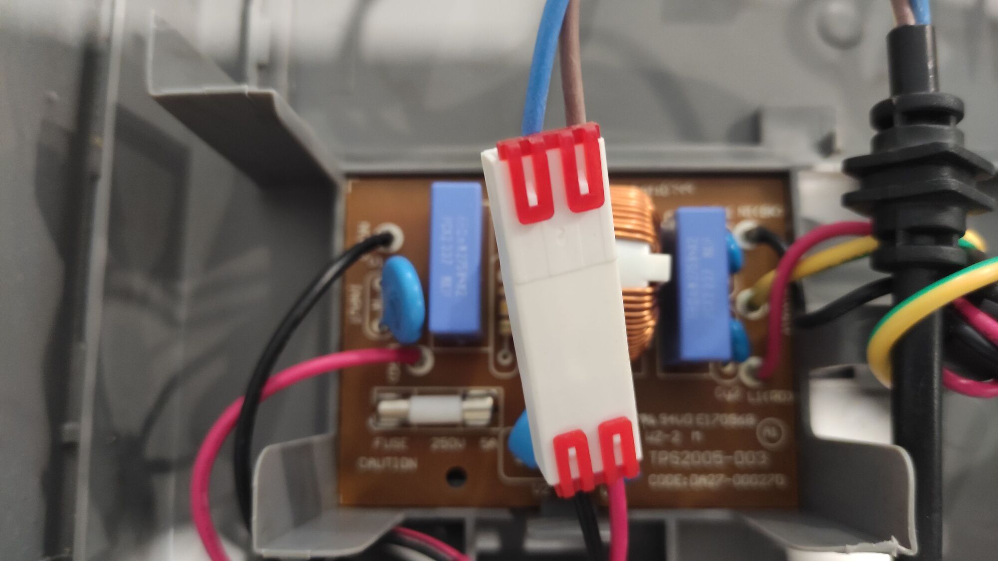

Mein Fehler scheint die 12 zu sein. Ich habe jetzt den Lüfter einmal ausgebaut und an eine externe 12 VDC Quelle angeschlossen. Und siehe da, er läuft. Das bedeutet das die Versorgung innerhalb des Kühlschrankes nicht gewährleistet ist. Kann mir jemand helfen wie ich rausfinde, von wo die Spannungsversorgung für diesen Kondensatorlüfter herkommt?
Sorry, hier sind Tipps zur Selbstreparatur nicht erlaubt. Steht in den Nutzungsbedingungen der Community.
War nur ein Hinweis, das darfst Du gerne mit den Moderatoren ausdiskutieren. Wobei ich denke das man als Privatmann bei Samsung sowieso keine Ersatzteile bekommt so es diese nach der langen Zeit überhaupt noch gibt. Die Fotos zeigen ja doch relativ alte Elektronik.
Barney0w hat recht, dass konkrete Anleitungen zur Eigenreparatur in der Community nicht erlaubt sind. Wir können bei Eingriffen in Eigenregie keinen Support leisten. Es erlischt dann auch die Garantie, sofern sie vorher noch bestanden hat. Ihr versteht sicher, dass nicht jeder hier Mitlesende ausreichende Fachkenntnis besitzt und im schlimmsten Fall sein Gerät "kaputtbastelt", weil ihm die Anleitung im Internet so simpel erschien. Daher nehmen wir von solchen Tipps Abstand und entfernen sie meist. Eine Reparatur sollte immer von einem autorisierten Samsung Servicepartner durchgeführt werden. Diese Techniker werden speziell auf unsere Geräte geschult und die Garantie bleibt natürlich auch erhalten, wenn man ihre Hilfe benötigt.
