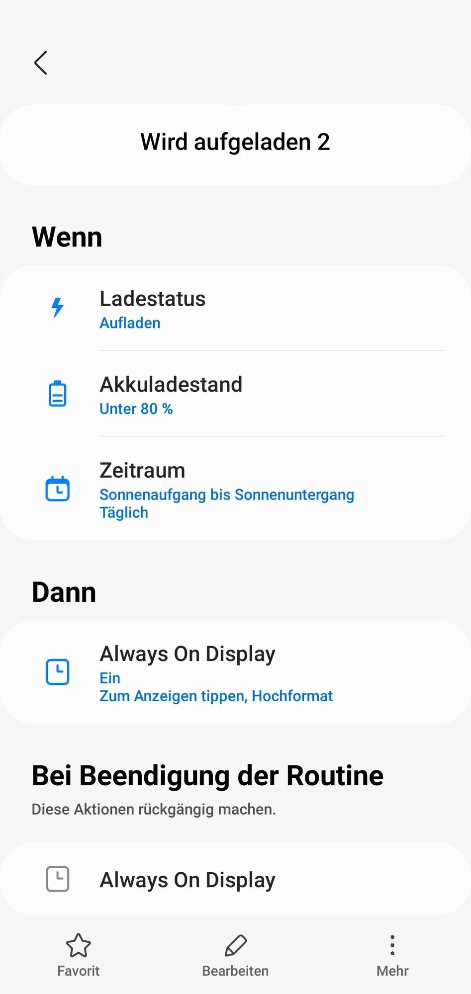

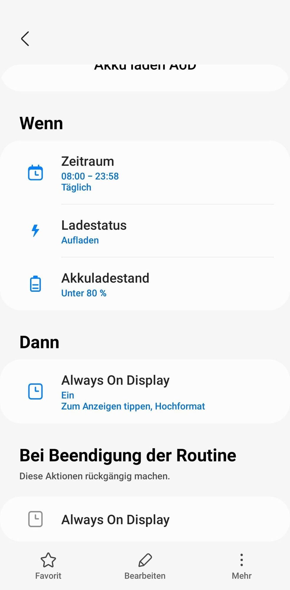

Ich versuche gerade eine routine zu schreiben dass bei bestimmten Ladezustand und Tageszeiten das aod beim Laden an bzw. Aus geht.
Grundsätzlich habe ich das aod so eingestellt dass zwischen 8 und 23 auf "immer an" steht.
Die routine habe ich so gebastelt aber die funktioniert nicht.. habt ihr eine Idee
Ich hab es auch mal probiert. Es blieb aber nur eine bestimmte Zeit aktiv. Ich vermute, dass der Status "Lädt" nicht mehr aktiv ist, wenn das Gerät einmal voll ist, sondern nur noch Erhaltungsstrom fliesst
Interessant.. also ich meien auch dass es schon mal ging aber irgendwie heute nicht mehr. Wobei bei erhskutungsstrom 85 Prozent will ich ja eh das Display wieder an haben. Nur alles unter 85 Sol er das aod aus lasse
Hab ich das richtig verstanden, dass das AoD nur an sein soll, wenn der Ladezustand ÜBER 80% ist?
Genau... aber das ganze nur während dem Laden. Wenn nicht geladen wird soll es ganz normal immer an sein. Ich will also während dem Laden das aod aus haben ausser es ist bei über 80 angekommen dann soll es wieder angehen (auch wenn es da noch geladen wird).
Ich habs jetzt nochmal neu eingestellt. Und so wie es im Screenshot jetzt ist geht es (aktuell)
