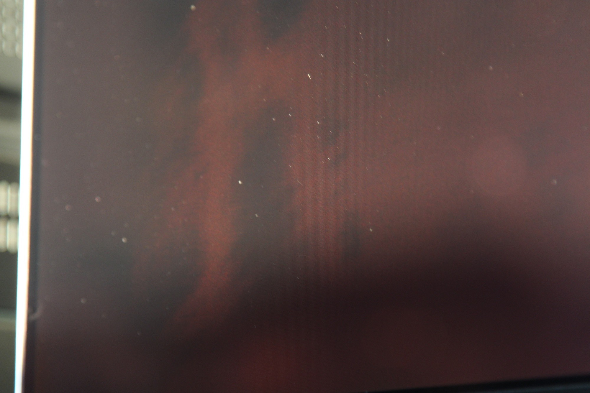

wir haben uns so verabschiedet, dass er sich im neuen Jahr nach Rücksprache mit Samsung melden wollte. Das ist noch nicht passiert. Der Hotlinemitarbeiter am Telefon wartet auch auf diese Reaktion. Er hält diese Polarlichter für nicht normal. Ist alles unter meiner Kundennummer gespeichert.
Ich hatte vor diese Woche beim Service anzurufen, leider ist was dazwischen gekommen. Ist auf nächste Woche verschoben.

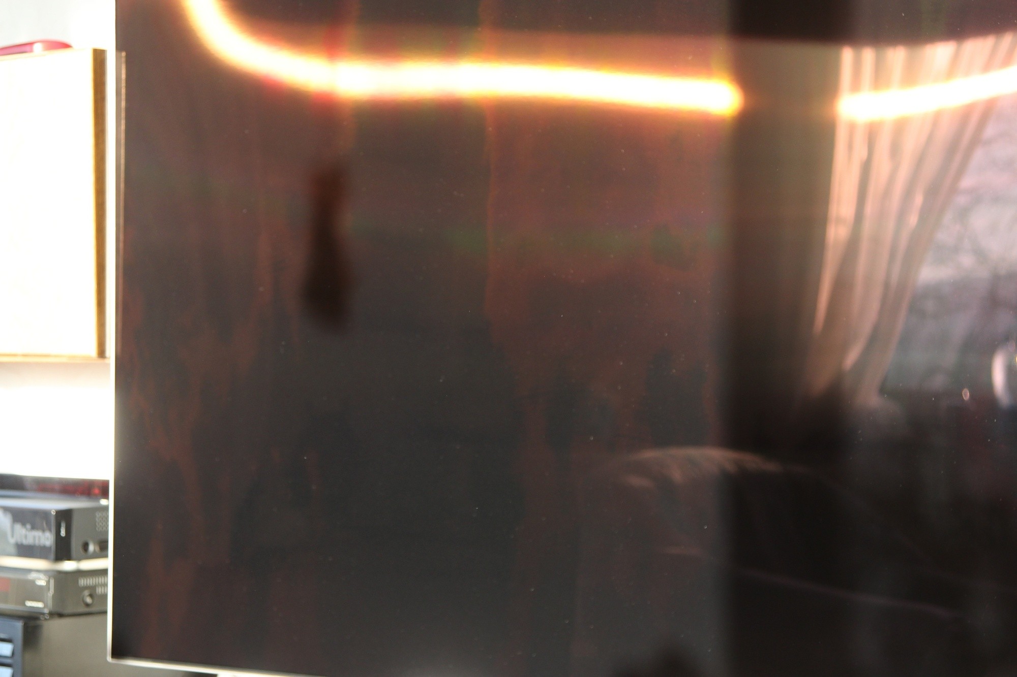

Diese roten Flecken waren schon in dunkelen Bildinhalten und gleichzeitig hellem Zimmer zu sehen.

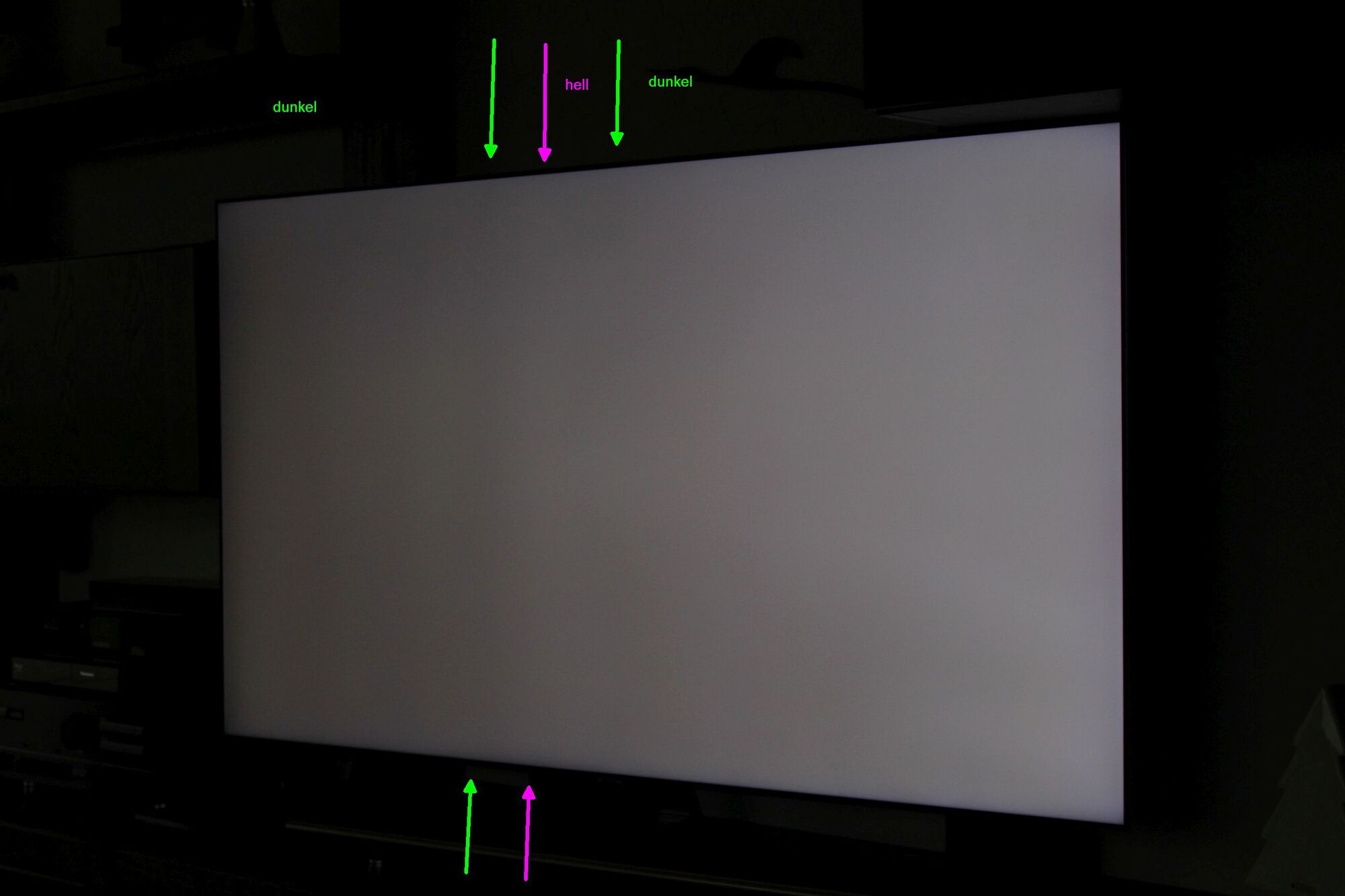

Das neue Panel unterscheidet sich in Bezug auf die Polarlichter nicht wesentlich vom alten. Zusätzlich fällt mir eine ungleichmäßigere Helligkeitsverteilung bei komplett weißem Bildschirm auf. Das hatte das alte Panel nicht. Fällt speziell beim Biathlon auf. Die Landschaft bewegt sich, die helleren und dunkeleren Wolken (nicht Bandig und auch nicht scharfkantig) nicht.

Nein, weder Samsung noch der Servicepartner haben sich gemeldet. Der Telefonsupport wollte die Reaktion vom Servicepartner abwarten. Und der wollte sich bei Samsung schlau machen. Interessanterweise hat sich der Kollege vom Servicepartner bei der ersten Kontaktaufnahme dahin gehend geäußert dass der Fehler bekannt sei! Blöd dass das ausgewechselte Panel den gleichen Fehler aufweist, dazu noch zusätzlich diese Wolkenbildung im linken Bereich hat. Besonders auffällig beim Biathlon und hellem Hintergrund. Die Landschaft streicht vorbei, die Wolken bleiben ortsfest.
Ich habe inzwischen neue Fotos von den Polarlichtern und den Wolken gemacht und Anfang der Woche zum Servicepartner mit der entsprechenden Auftragsberichtsnummer geschickt. Auch die offene Rückfrage bei Samsung wegen der Polarlichter hab ich noch mal erwähnt und das ich mich telefonisch melden werde. Das passiert am Montag…..

Deine mail kam um 10:13. Um 10:22 bereits die Antwort von Samsung. Mein TV ist komplett in Ordnung? Sie hätten alles intensiv getestet? Hier war keiner, auch keine Fernwartung. Wie wollen die irgendetwas überprüft haben? Das ist sehr seltsam! Die gleichen Erscheinungen die zur 1. Auswechselung geführt haben sind jetzt normal? Dann sprich noch mal mit den Kollegen was dieser Blödsinn jetzt soll. Ich verstehe es nicht. Die Polarlichter sind nicht normal und das Panel gehört ausgewechselt.

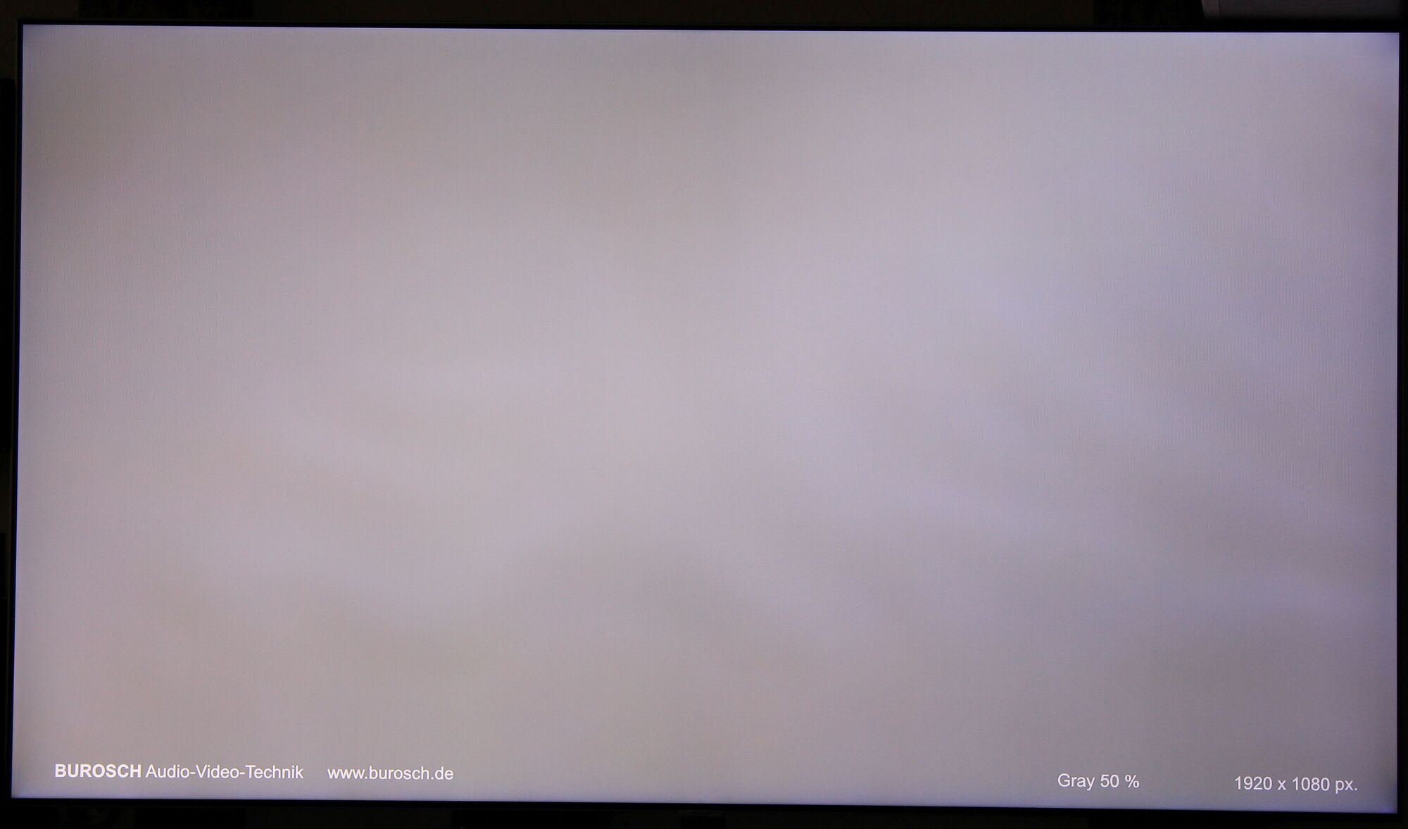

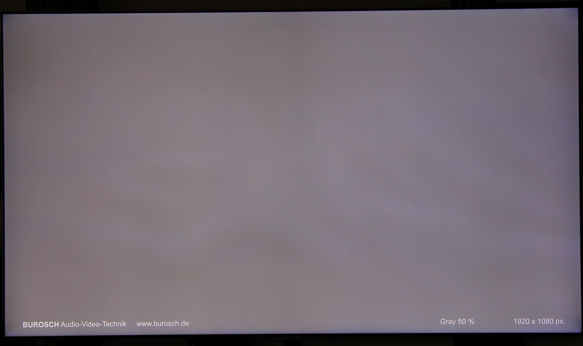

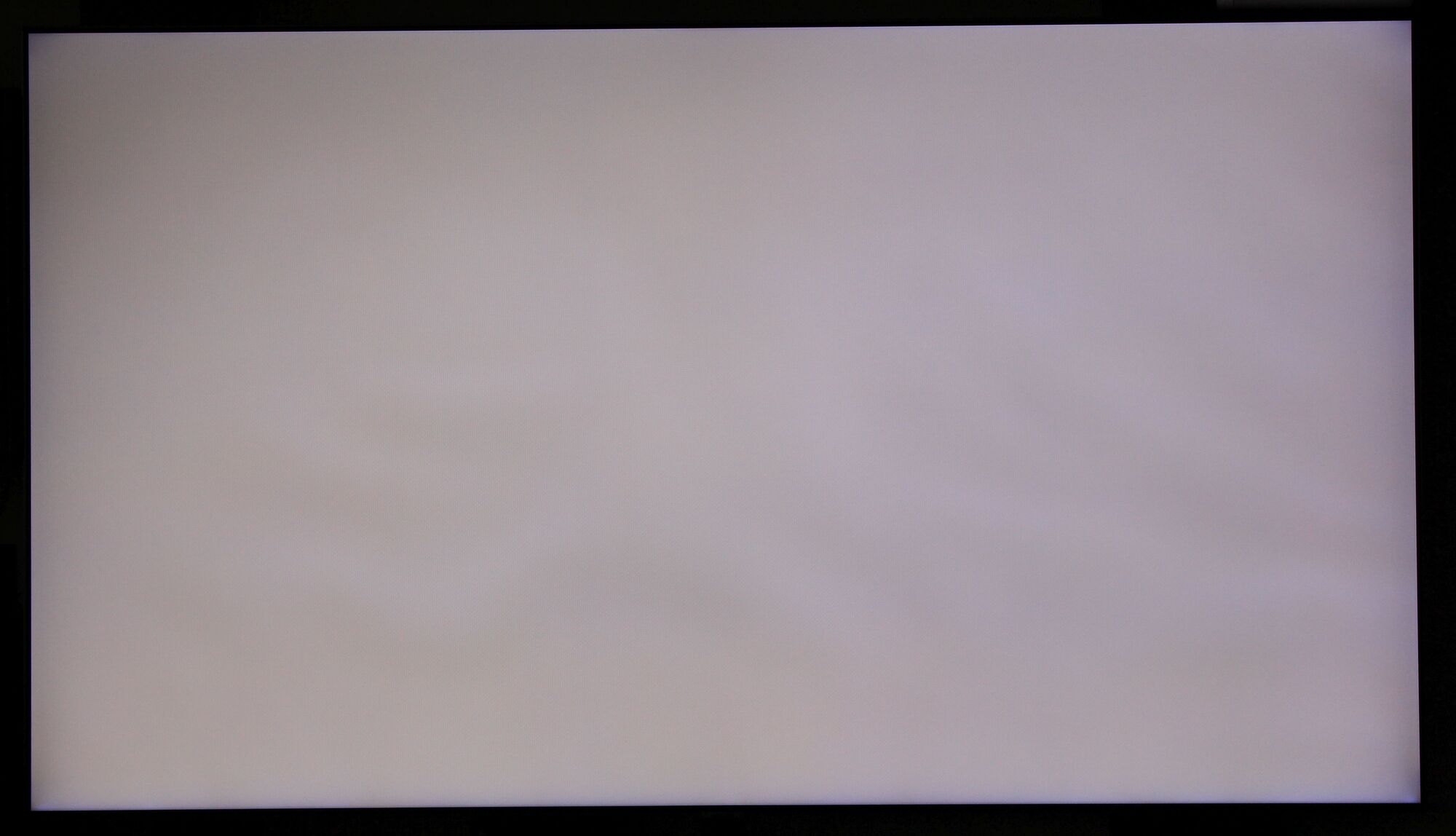

Hallo L: @JunoK und alle andere Moderatoren, muss mich heute mal wieder zu meinem TV melden. Nach dem er jetzt gut ein Jahr seit dem letzten Paneltausch gelaufen ist sieht man seit einiger Zeit deutliche Helligkeitsunterschiede bei der Hintergrundbeleuchtung und ich hab den Eindruck, dass es sich immer weiter verstärkt. Mittlerweile stört es beim schauen! Kann man da etwas entspannen? Oder ist das bereits mehrmals ausgetauschte Panel nun auch hinüber?
Über Google Drive in Originalgröße.
 https://drive.google.com/file/d/1UTp6Hjppxgm0MhmnbUc492b4uKnv9KvZ/view
 https://drive.google.com/file/d/1erix4VnrtHRGDTQOFuZrJjfEkKG9pZF0/view
 https://drive.google.com/file/d/1UVvaIf2xb_1nLfcWrxMtehgLZxSOJxw7/view
