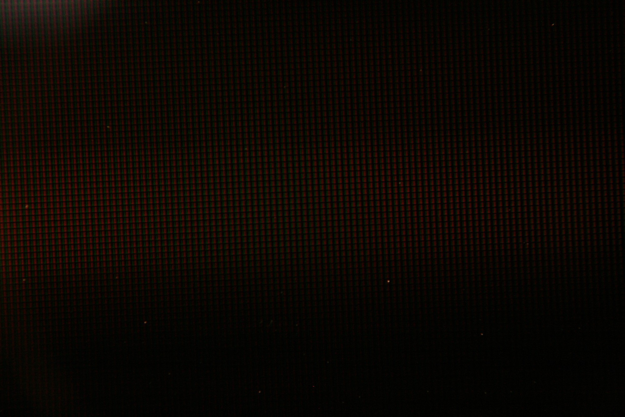

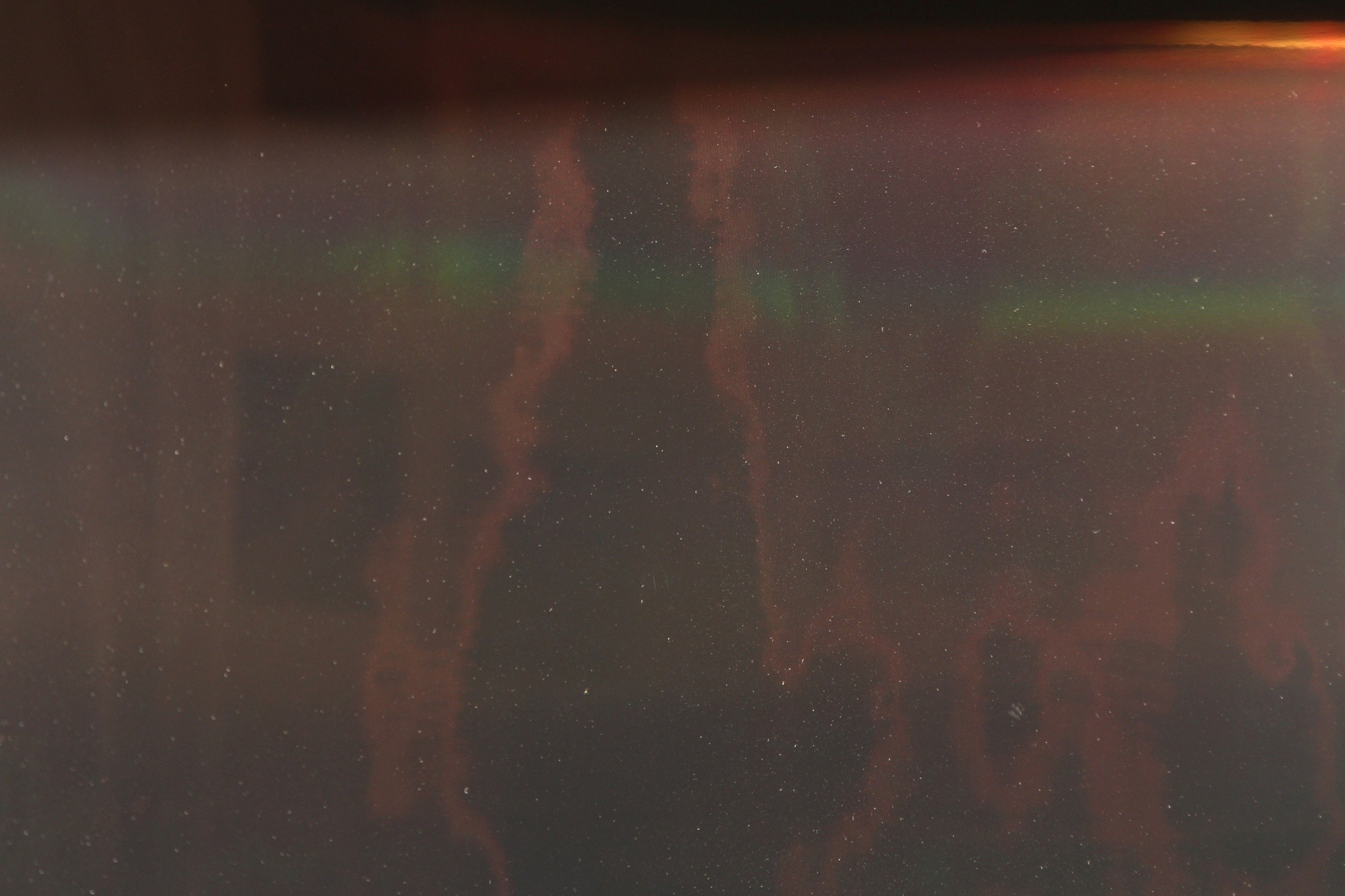

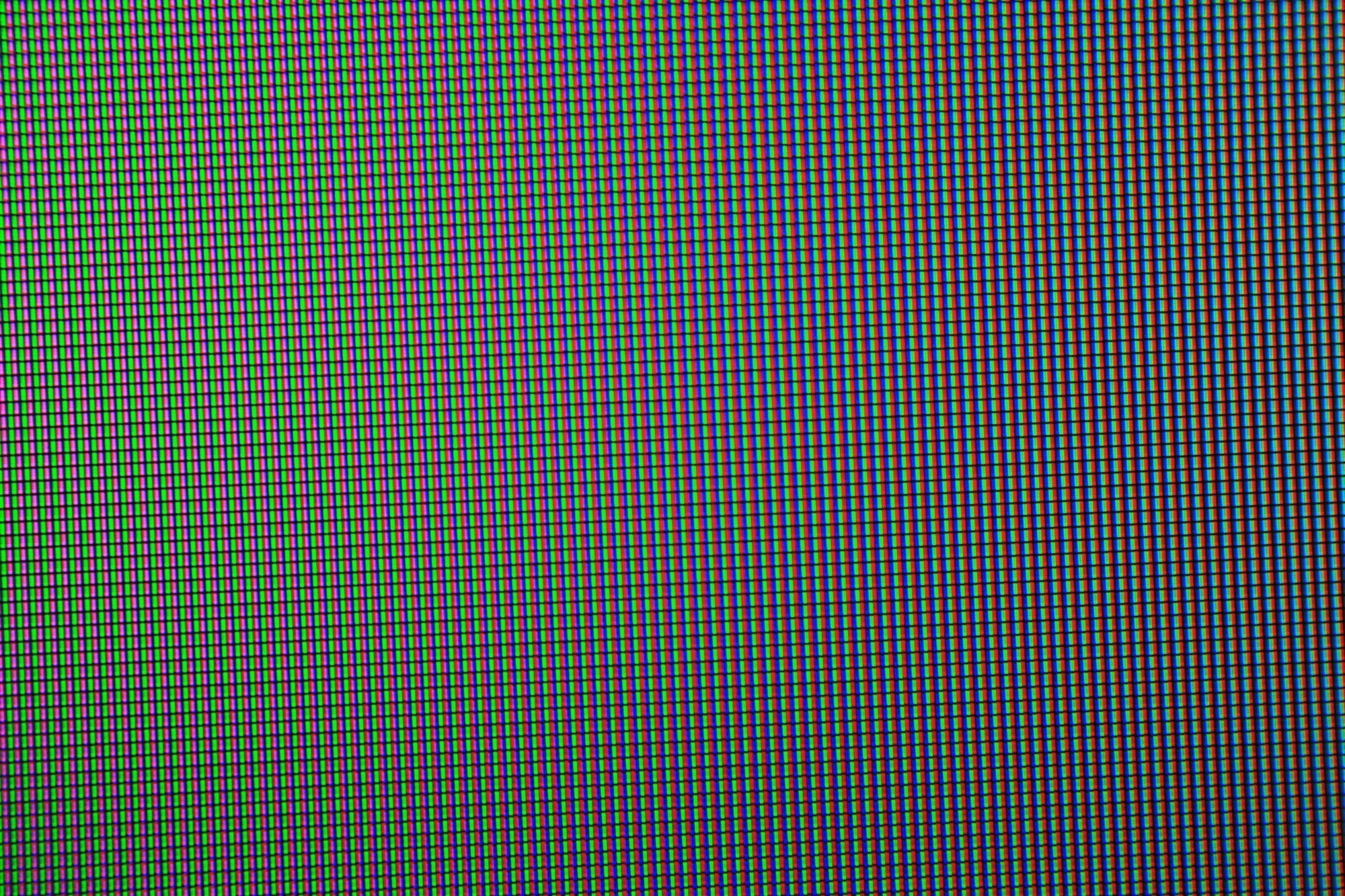

Und wenn es normal ist bleibe ich auf den Kosten sitzen. Der Support weißt direkt darauf hin? Ich hab mal eine Stelle ganz nah fotografiert. Im ganz weißen Bild kann ich nichts erkennen. Beides exakt die gleiche Stelle. Gemeldet ist das Problem ja schon. Auswirkungen hat es nur bei direktem Sonnenlicht und auch nicht aus jedem Winkel. Wenn ich vor der Gerät aufrecht stehe oder direkt vom Boden aus hoch gucke sehe ich nichts. Mittig vorm Gerät und vielleicht 30 Grad zur Sonneneinstrahlung schon.
  • HbbTV - was ist das?

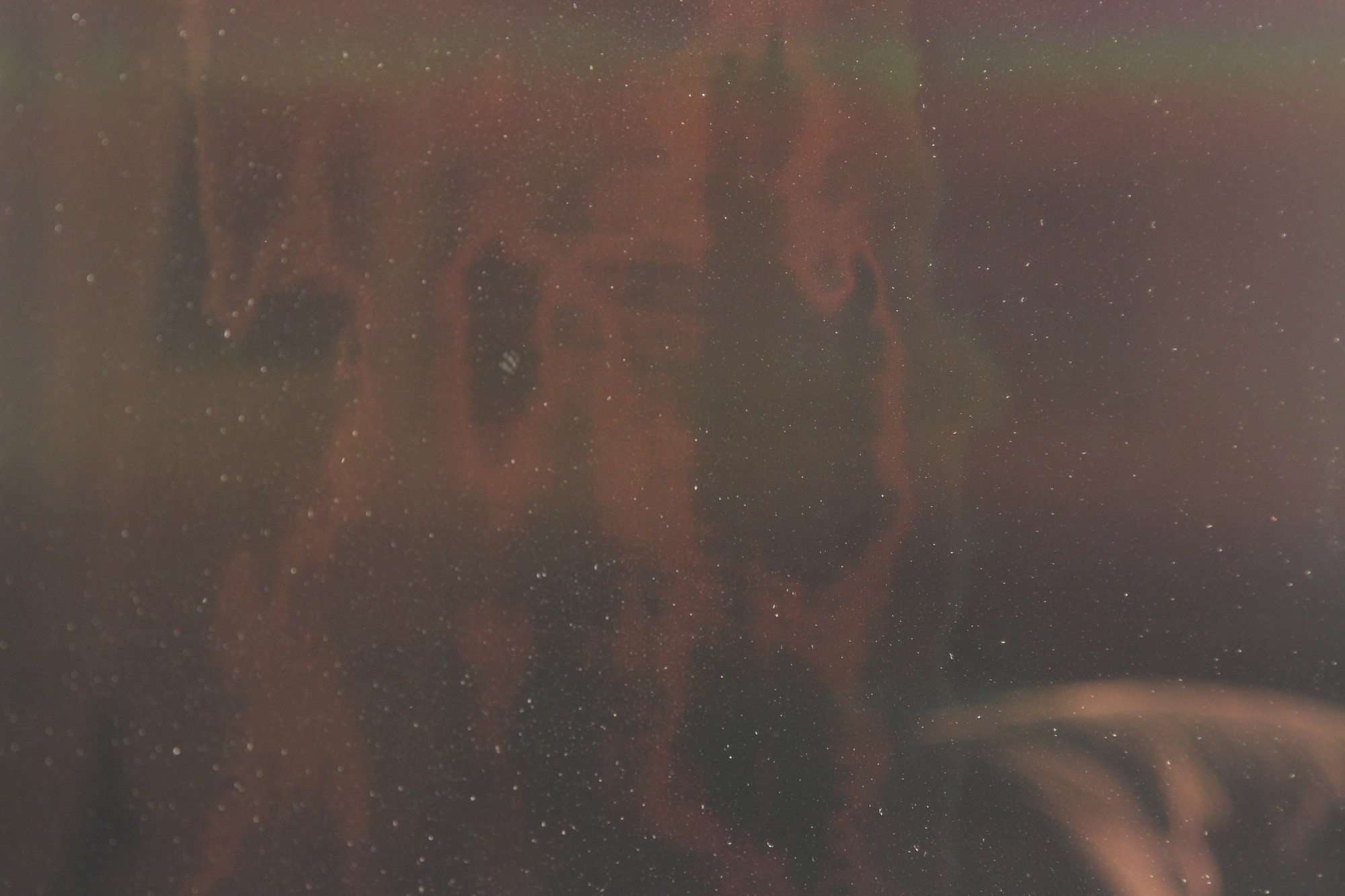

Hab heute morgen noch mal zwei Bilder gemacht, damit sollten die Techniker was anfangen können.
Das weiße ist Staub. Gemeint sind die roten meist senkrechten Erscheinungen.

Eine Spiegelung ist es nicht, es ist unter der Glascheibe. Eine Spiegelung würde sich bewegen wenn ich den Kopf bewege. Diese roten und auch grünen Erscheinungen sind fest im Bildschirm. Übrigens sieht man es gerade auch obwohl die Sonne nicht direkt rein scheint. Das Zimmer ist hell von der Sonne und bei einem dunkelen Bildinhalt kann man es auch sehen. Außerdem habe ich das Gefühl, dass es mehr wird. Die Kollegen vom Support hatte ich gestern noch mal am Telefon. Sie wollen keinen Techniker schicken solange das Bild nicht gestört wird. Aber man sieht es im dunkelen Bild doch. Braucht ihr meine Kundenummer per PN? Vielleicht kann man den Support so Beine machen?
