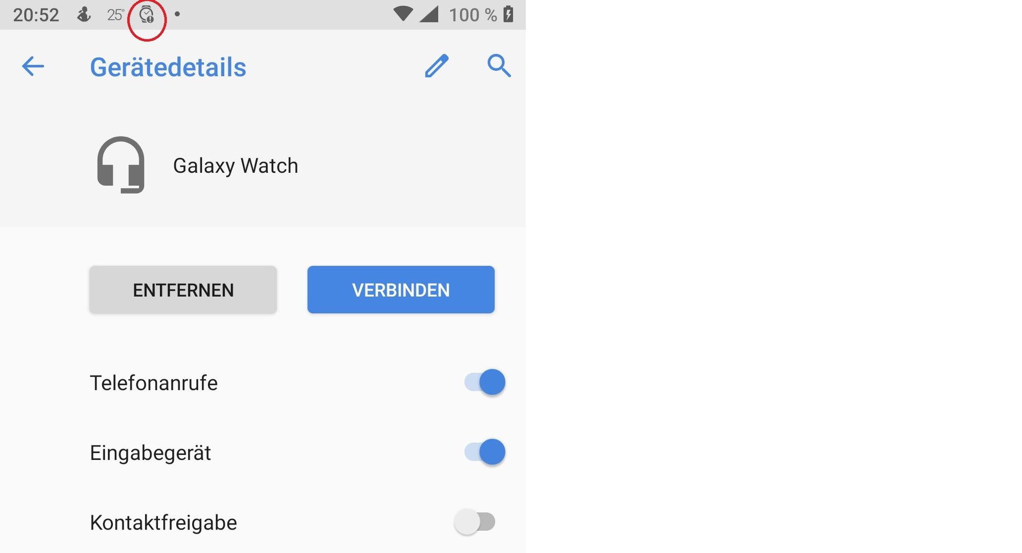

Anbei ein Screenshot, wie sich der Fehler im Bluetooth Einstellungsmenü darstellt. Nach Klick auf "Verbinden" ist die GW wieder normal verbunden.
