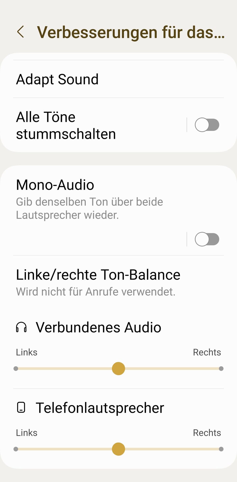

Teste dort mal Deine Lautsprecher und schau mal welcher Lautsprecher betroffen ist.
Man könnte dann zu Überbrückung folgendes einstellen.
Einstellen.
Eingabehilfe.
Verbesserung für das Hören.
Ganz unten den Lautsprecher entweder nach Links oder Rechts stellen, musst Du mal schauen dann, wann diese Geräusche fort sind.

Danke für die Info aber bei mir ist das nicht möglich mit dem nach links oder rechts stellen. Ist grau und lässt sich nicht abändern.
