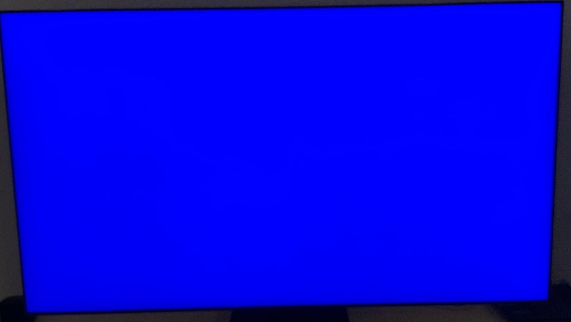

mir ist aufgefallen, dass bei bei den Pixelfehler Test auf YouTube
bei den Farben wie Pink oder Blau zum Beispiel das Panel nicht gleichmäßig komplett strahlend Blau bzw. Pink ist. Man sieht leichte Schatten hier und da mittig. Bei Rot sieht man das wiederum nicht so... Ich hoffe, dass ihr das auf dem Bild hier erkennen könnt.
Foto vom TV
Ist das normal? Durch Local Dimming hervorgerufen? Und wenn man das Bildschirm bei diesen Pixeltest genau betrachtet sieht man viereckige Kästchen entlang des Bildschrims bei der Farbe Pink.
Vertikale Streifen sind mir nicht aufgefallen.
Bei normalen content merkt man allerdings nur an den Ecken des Bildschirms Helligkeitabweichungen. Das ist vermutlich normal…
Handelt es sich um das Dirty Screen Effekt? Ist es bei jedem QLED TV so?
ich kann dir sagen, der Effekt ist vollkommen normal.
Du hast ein LED Panel wo es allein durch die Bauart des Displays nicht möglich ist alle Bereiche gleich auszuleuchten.
