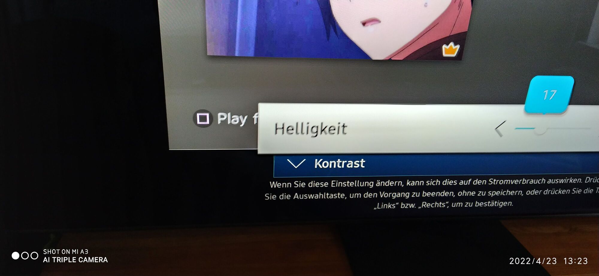

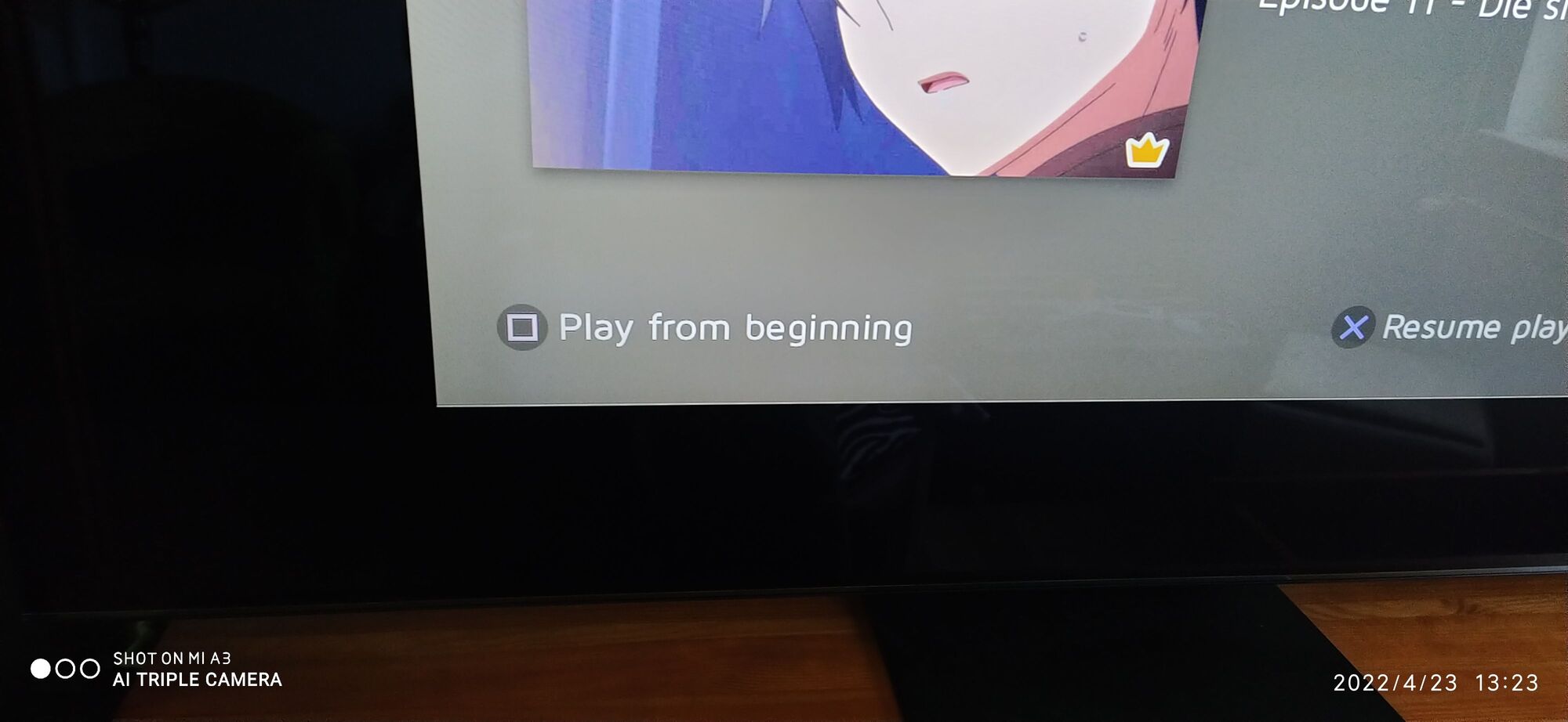

leider ist mir beim QN90A (65 Zoll) ein Fehler aufgefallen, der dazu führt, dass Spiel-Menüs oder kleine Icons an Farbe verlieren und ins Farblose oder "Unsichtbare" abdriften, sobald der Hintergrund dunkler oder grau dargestellt wird. Wenn es hinter dem Game HUD wieder heller wird, werden auch wieder die Farben normal. Oder man ruft das Samsung TV Menü auf (wie in meinem unteren Beispiel).

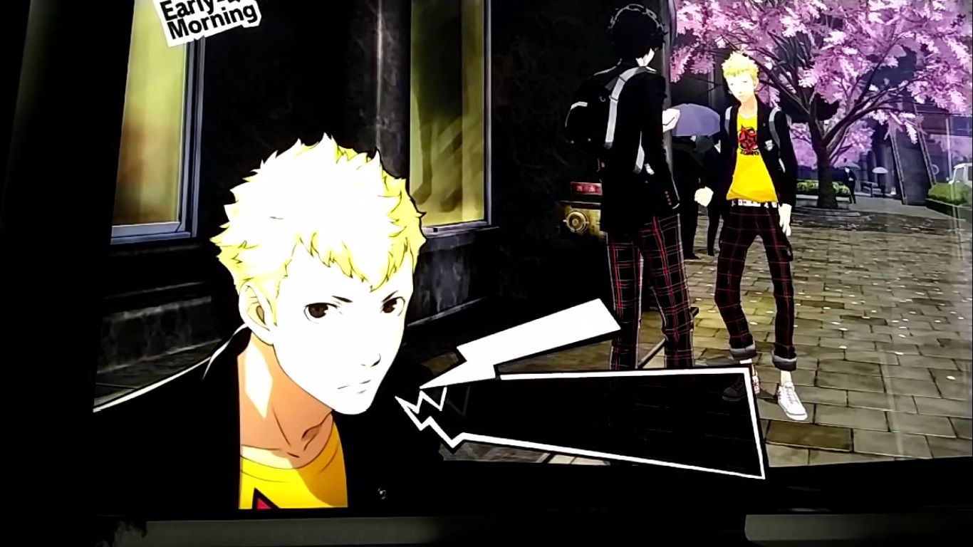

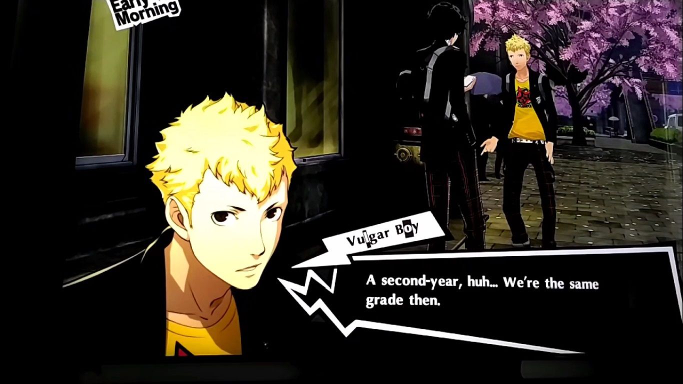

Beispiele:
Problem, welches Farben ausbleicht (unten rechts auf die Kreis und X Symbole achten)
Normale Farben, welche durch Menü Überblendung wieder hergestellt werden:
Anderes Beispiel. Auf das Viereck Symbol achten (in dem Fall geht es ins "Unsichtbare", es sieht real noch blasser aus):
Und nun, wie es eigentlich aussehen sollte:
In dem Fall Spielmodus SDR mit Film Mode ähnlichen Werten. Es spilet aber keine Rolle, welche Einstellungen. Sobald man Local Dimming Standard oder Hoch aktiv hat, tritt dieses Farbausbleichen aus.

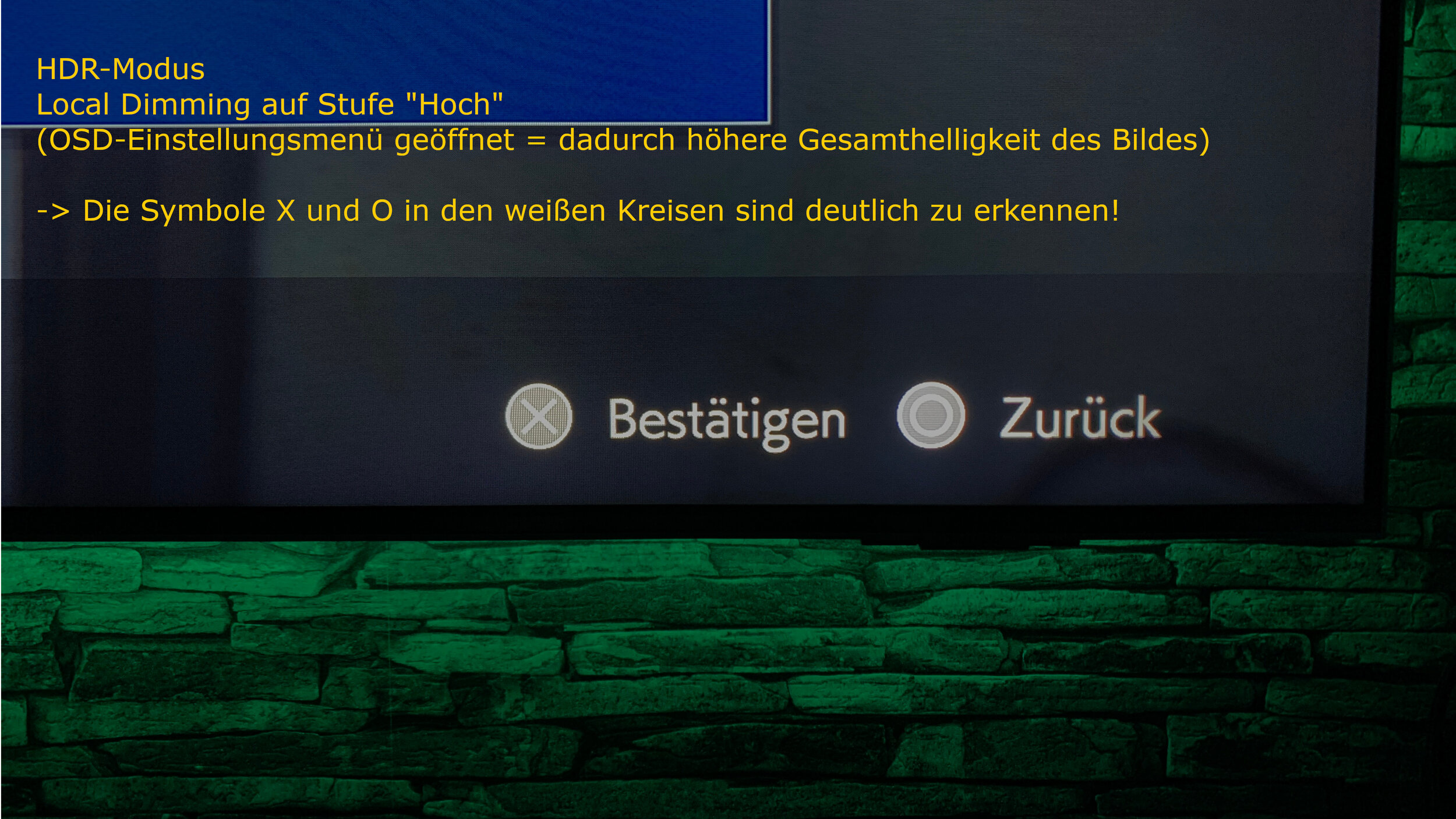

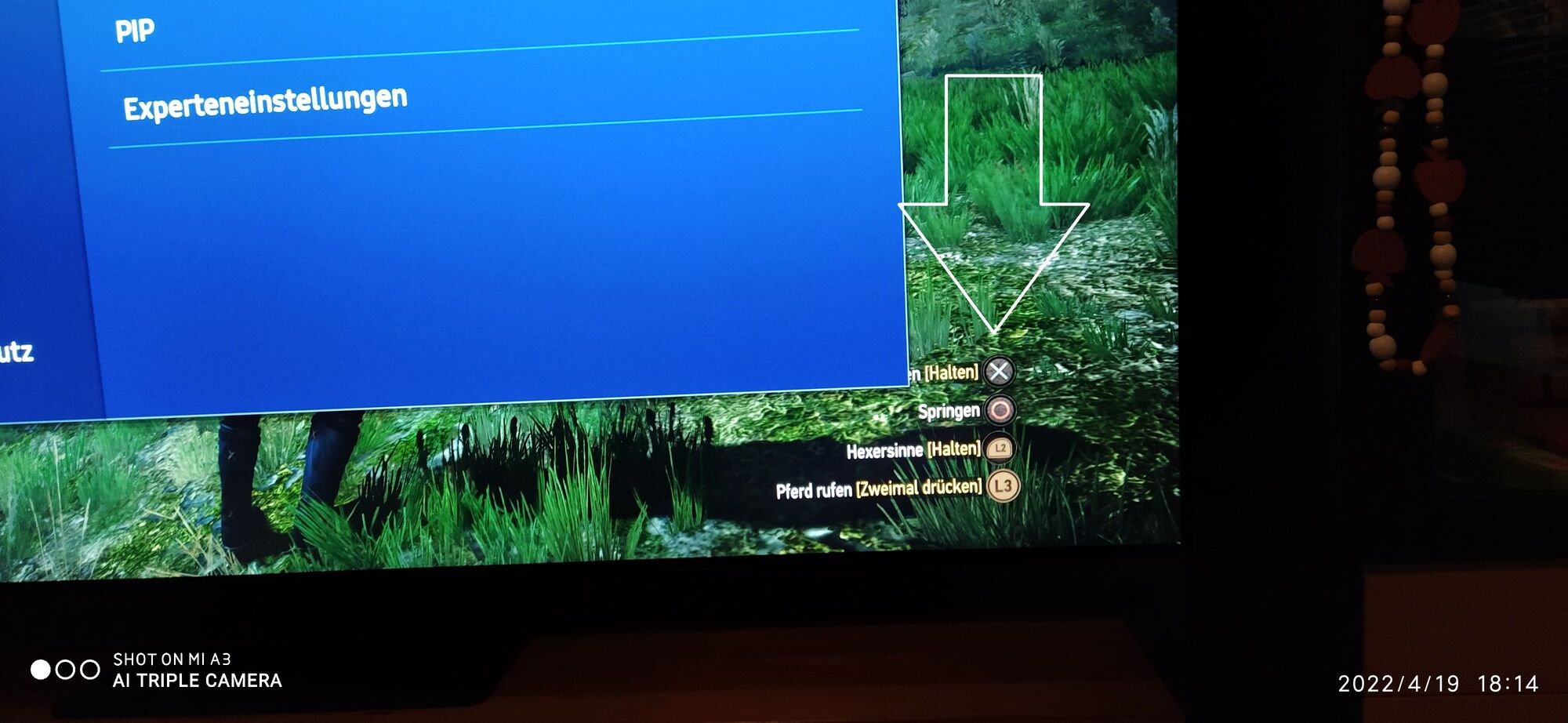

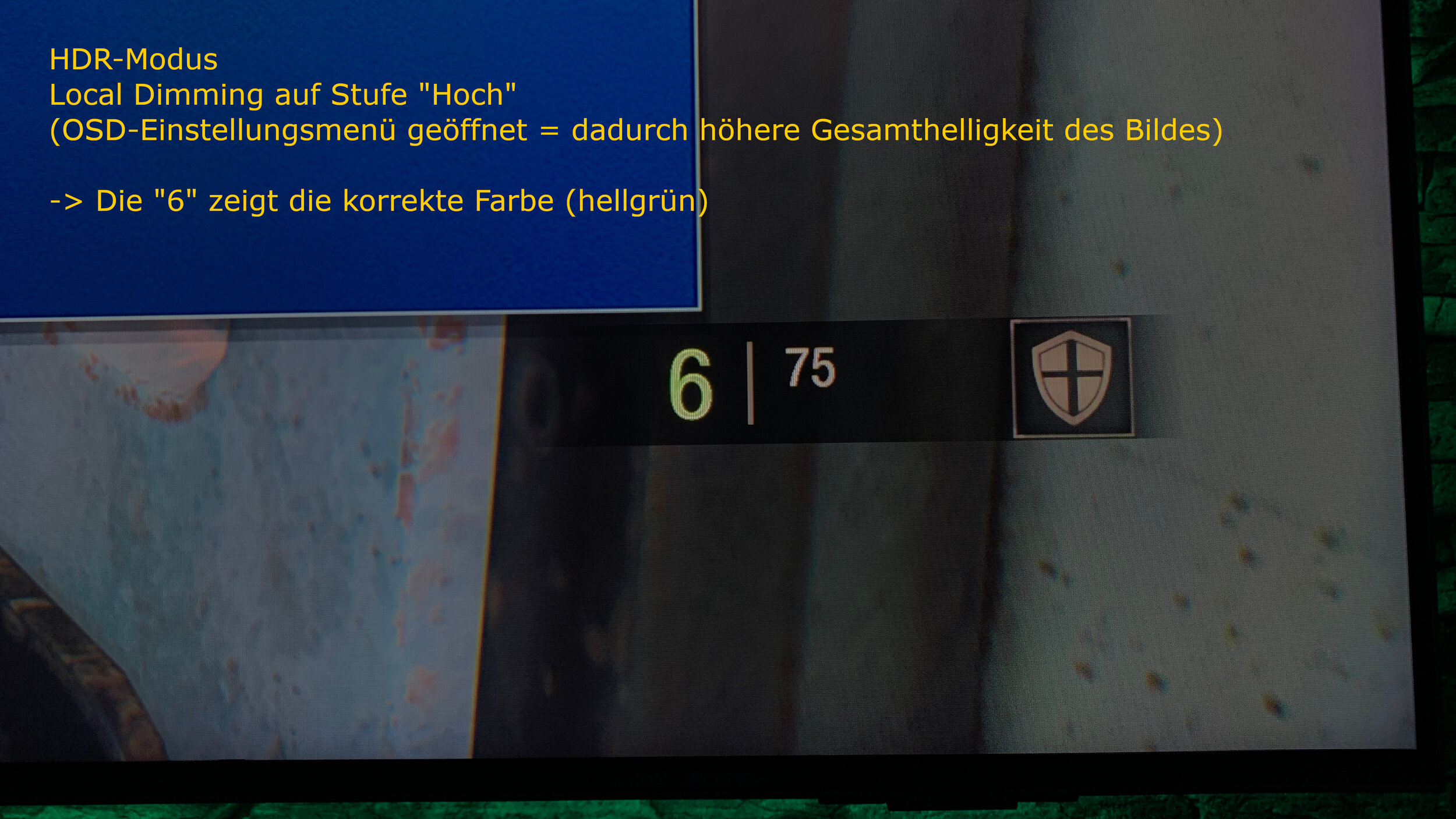

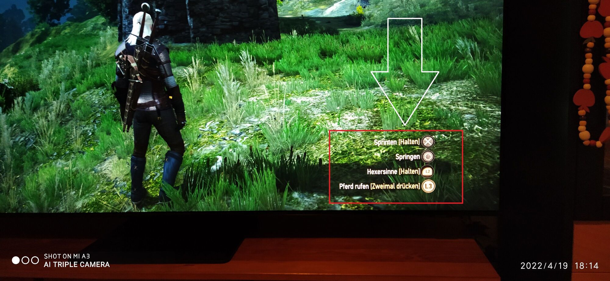

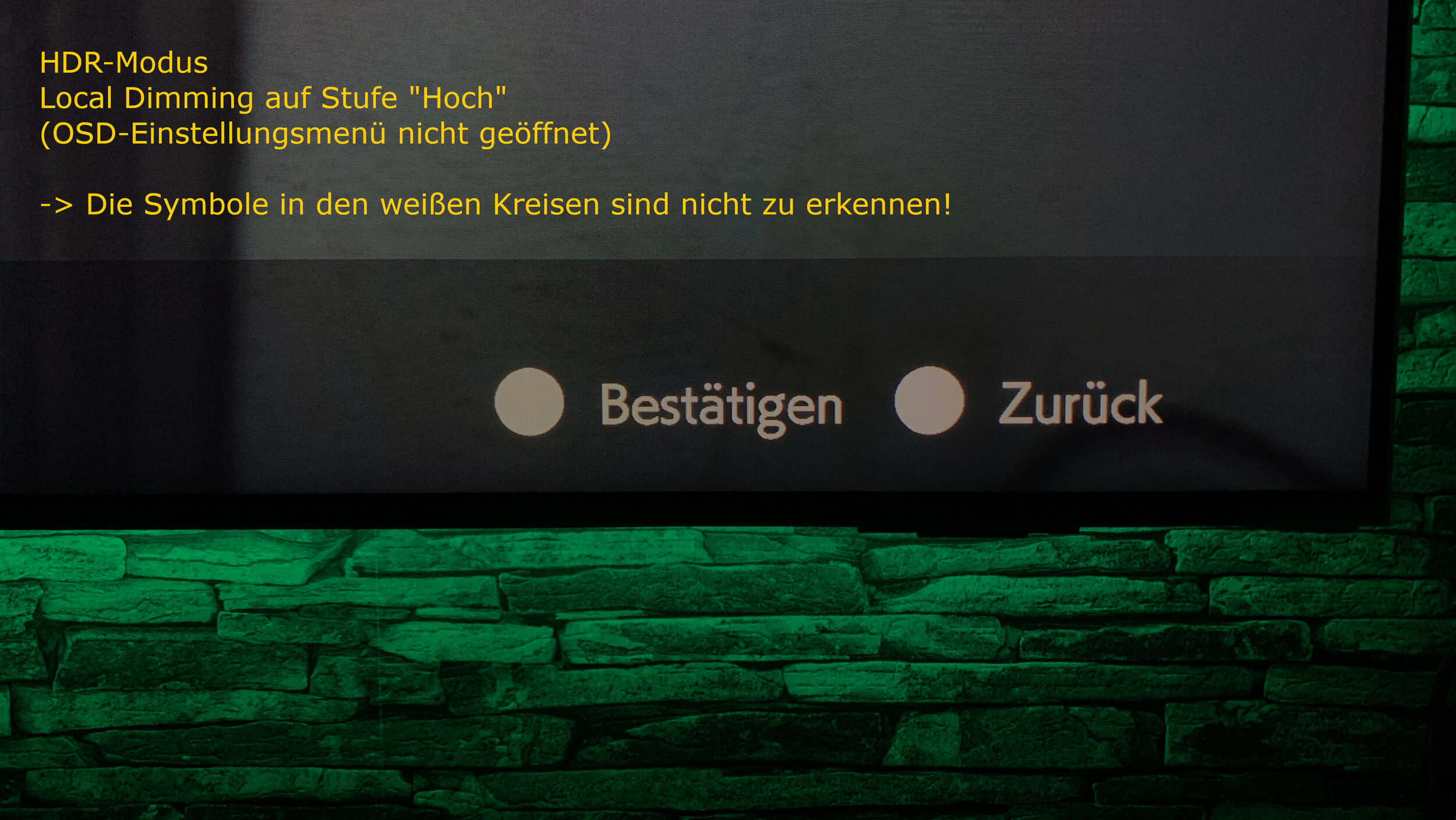

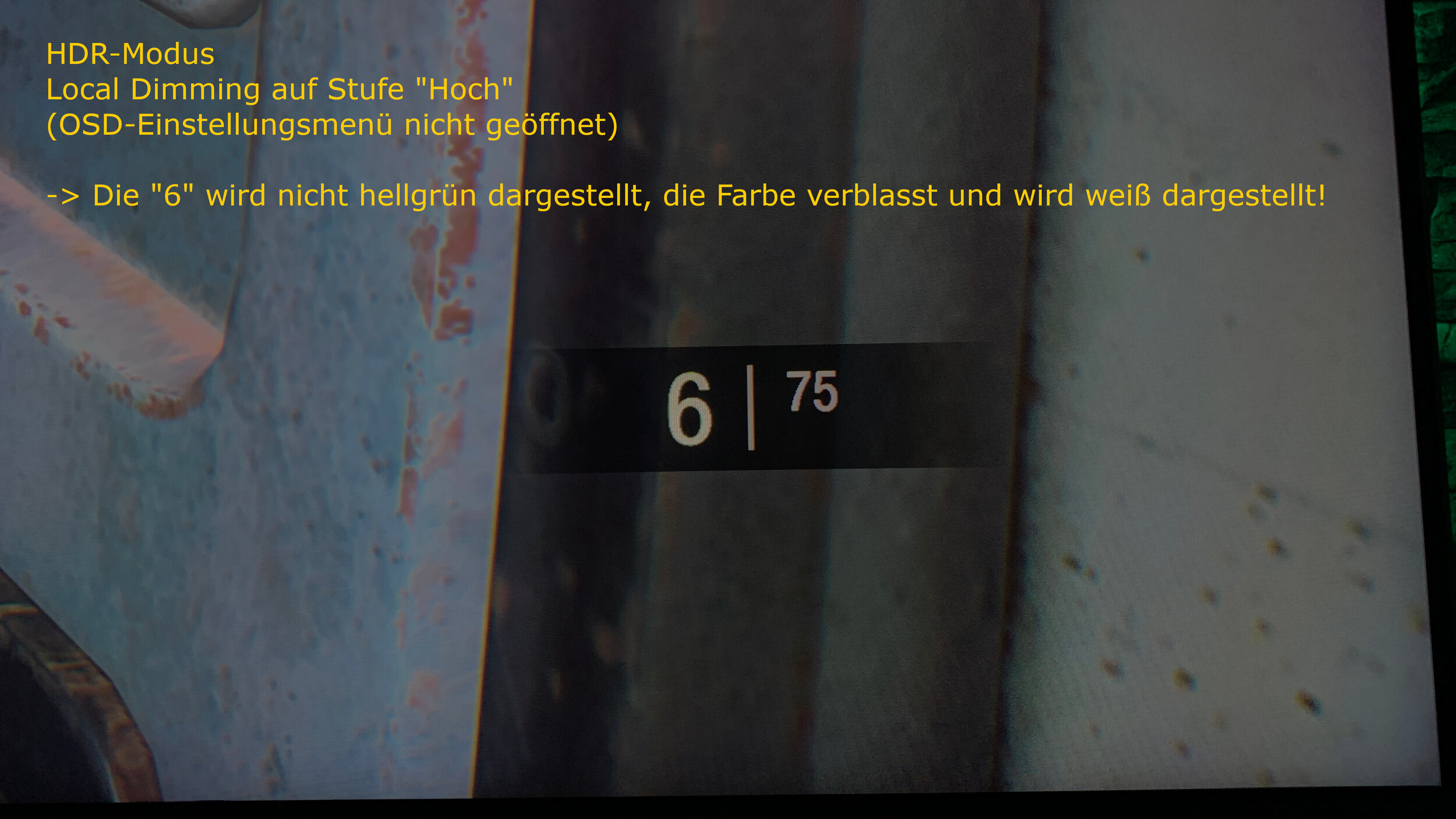

Ich würde mich deinem Problem anschließen, da ich das gleiche Phänomen auch auf meinem QN95A (75 Zoll) habe.
Mir ist es jetzt zum ersten Mal beim Spielen von einem relativ dunkel gehaltenen (Horror)Spiel auf der PlayStation 5 aufgefallen.
Ich kann das Problem genau so beschreiben wie du. Entweder verschwinden sämtliche Kontraste bei kleinen Bildinhalten und angezeigte Elemente werden "unsichtbar" oder Farben verlieren fast vollständig ihre Sättigung.
Ich habe mal ein paar Vergleichsfotos angehängt. Sobald man die Gesamthelligkeit des Bildinhaltes erhöht, zum Beispiel mit dem Aufrufen des OSD-Einstellungsmenüs vom TV, verschwindet dieses Phänomen und alles wird korrekt dargestellt. Die einzige Lösung, die das Problem behebt ist, das Local Dimming auf "niedrig" zu stellen, was bei HDR-Inhalten für mich aber absolut nicht in Frage kommt.
Daher die Frage: Hat sich in der Zwischenzeit etwas getan bzw. gibt es irgendwelche nennenswerten Erkenntnisse zu diesem Thema? Ist bekannt, ob auch die 2022er-Modelle (B-Serie) oder 2023er-Modelle (C-Serie) davon betroffen sind?
Grüße
Chris
