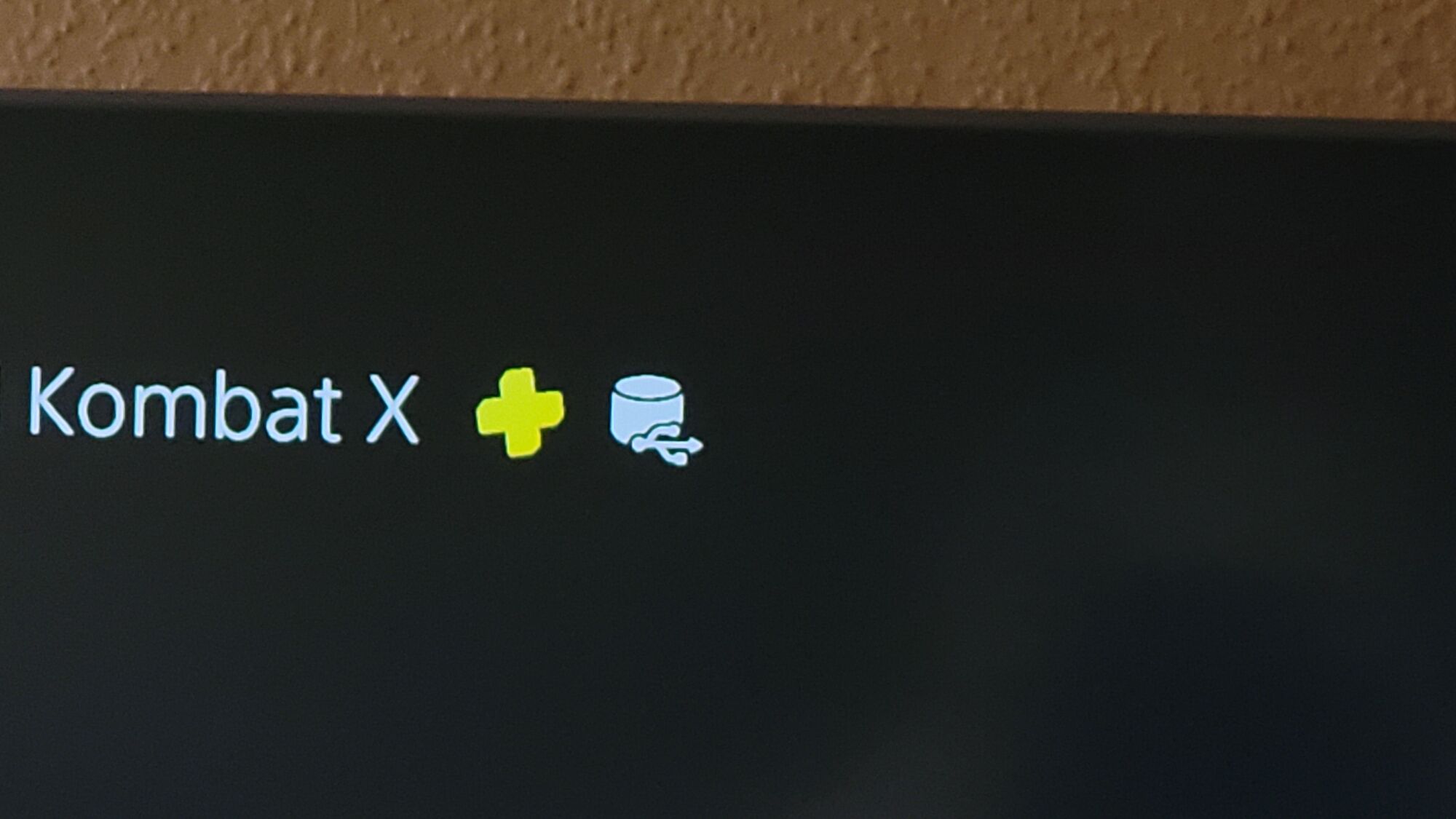

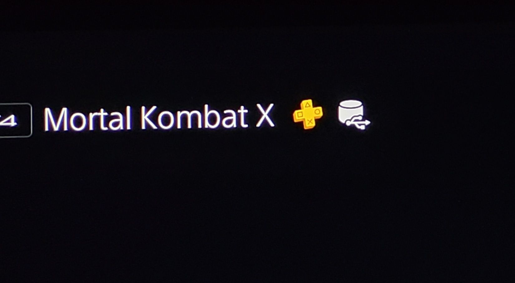

Wie man auf dem 1. Bild sehen kann, ist im dem Kreuz einfach nichts mehr zu sehen, während man im 2. Bild sieht (während das TV Menü geöffnet ist) wie es aussehen sollte.
Wenn die Konsole im Spielmodus ist
Konsole im Spielmodus mit geöffneten TV Menü

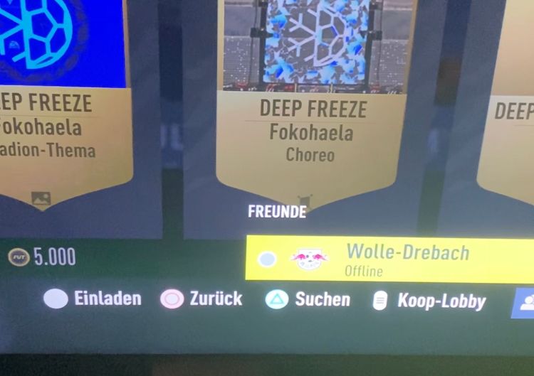

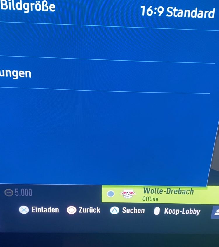

Hier noch zwei Bilder aus FIFA 22…bitte auf den linken Button vor „Einladen“ achten…auf dem einen Bild ist er komplett weiß. Das „X“ wird komplett überstrahlt. Nach dem Öffnen des TV-Menüs ist es perfekt erkennbar und Kontrast sowie Helligkeit passen.
