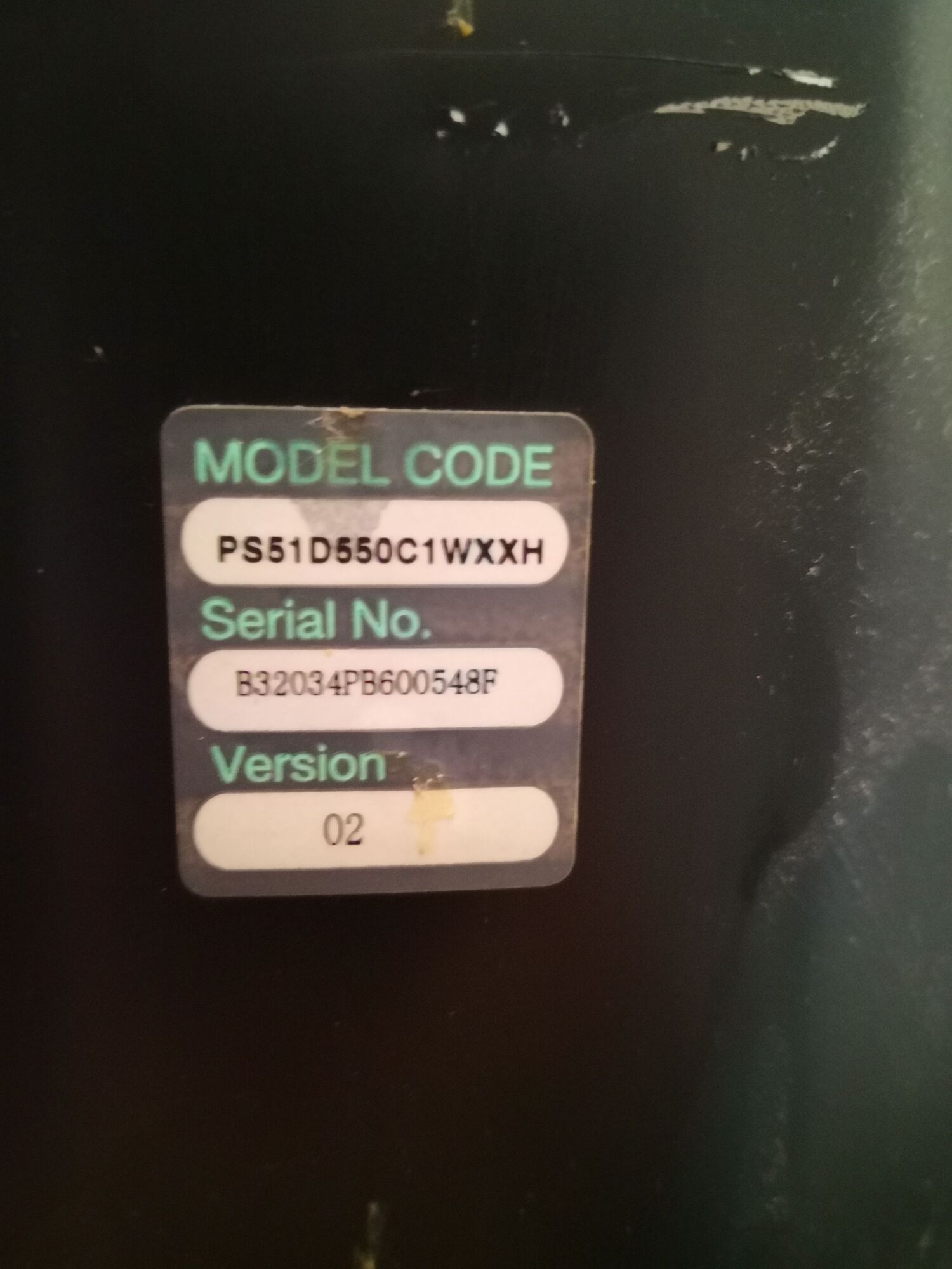

Wollte mir den QE55Q6FN heute kaufen aber durch das Fifa 19 thema bin ich jetzt geschockt!!!!! Ob der TV die richtige Wahl ist!!! Also ich habe eine PS4 pro und spiele nur Fifa!! Also ist der TV nicht Fifa tauglich?!
Das war mein alter TV und ich war megaaa zufrieden bei Fifa!!
Ich hoffe das der QE55Q6FN die richtige Lösung für mich ist hoffe mir kann da jemand schnell helfen brauche tv für Fifa 55 zoll sollte er haben maximal 1000 Euro gebe ich aus!! Danke schon mal für die Antworten
