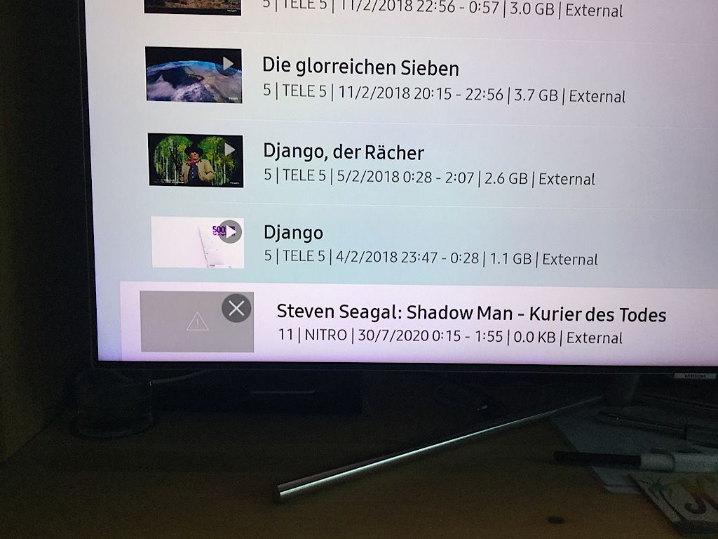

Zu meinem Ärgernis wurde nun zum zweiten Mal eine Programmierte Sendung nicht aufgenommen.
Bei den Aufnahmen sehe ich die Programmierte Sendung mit einem grauen Kästchen
und ein X darin.
Es waren beides Aufnahmen nach Mitternacht.
Ein Steven Seagal Film und ein Charles Bronson ( Ein Mann sieht rot )
Woran kann das liegen ?
Die letzte Sendung war Nitro - kein HD+
Ich sehe Nitro ohne Probleme.
Vielleicht eine Altersbeschränkung für Aufnahmen ?

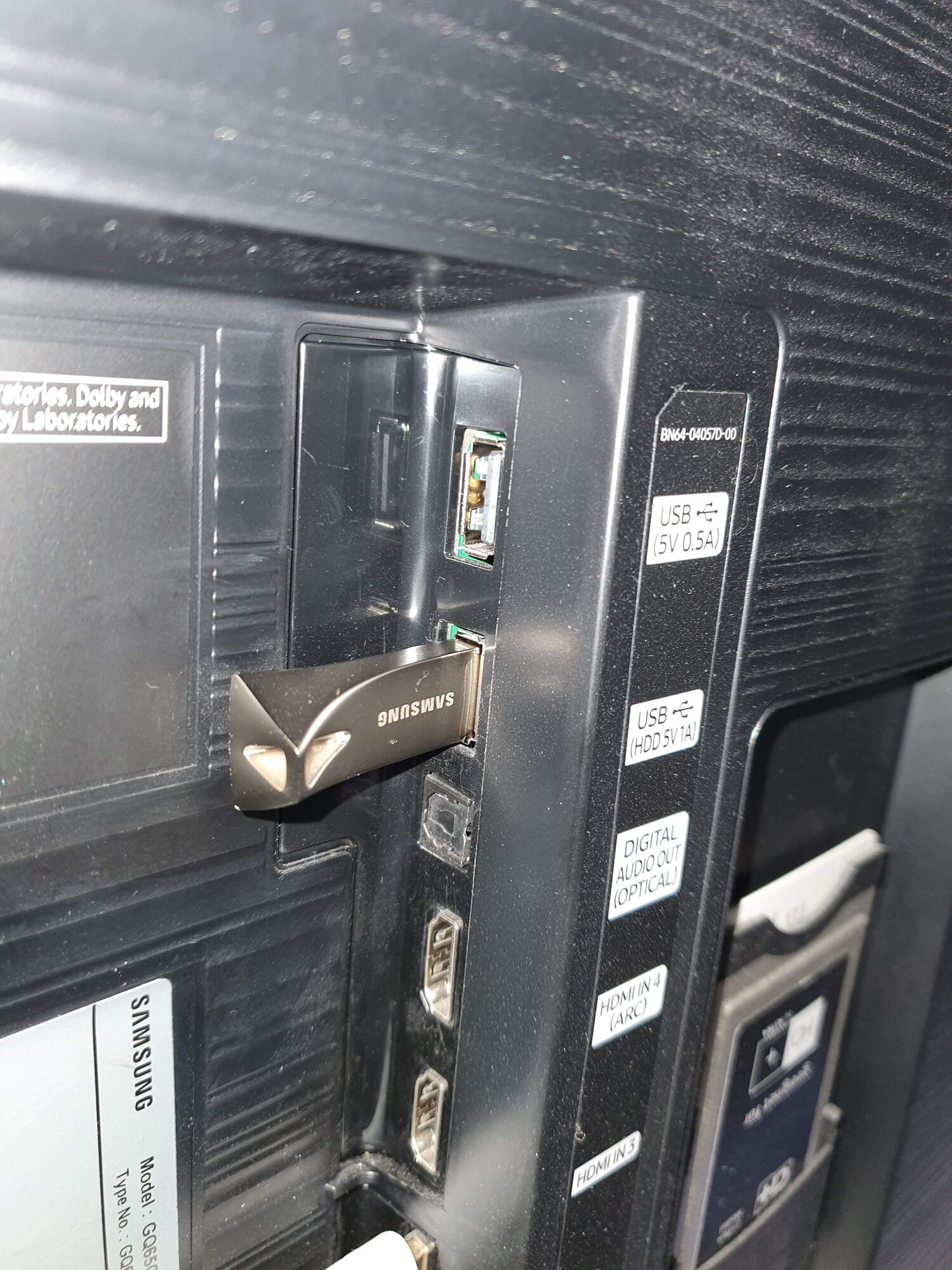

Hallo
ich hatte mit einigen Fetsplatten auch immer Probleme, Platte wurde plötzlich "ausgeworfen", keine Aufnahme, benutze jetzt einen Stick von Samsung, und keine Probleme mehr.

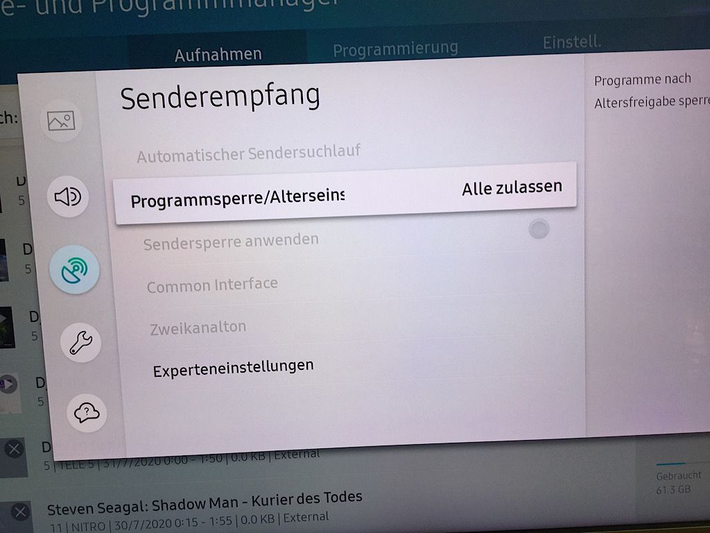

L: @SiNe - ist unter Einstellungen > Senderempfang > Programmsperre / Alterseins. eine Beschränkung gesetzt?
Hallo Nikodemus,
vielen Dank für die Antwort.
Es war tatsächlich eine Sendersperre gesetzt.
Habe es ausgeschaltet.
Werde es kommende Nacht testen und berichten.
Sigi
Wieder nix aufgenommen
Keine Altersbeschränkung bei den Sendern.
Nur ein Hinweis „ Aufnahme“ fehlgeschlagen- aber nicht warum.

L: @SiNe - und die Alterseinstellung / Programmsperre ist wirklich raus? Nicht das die doch noch aktiv ist?
Erledigt
