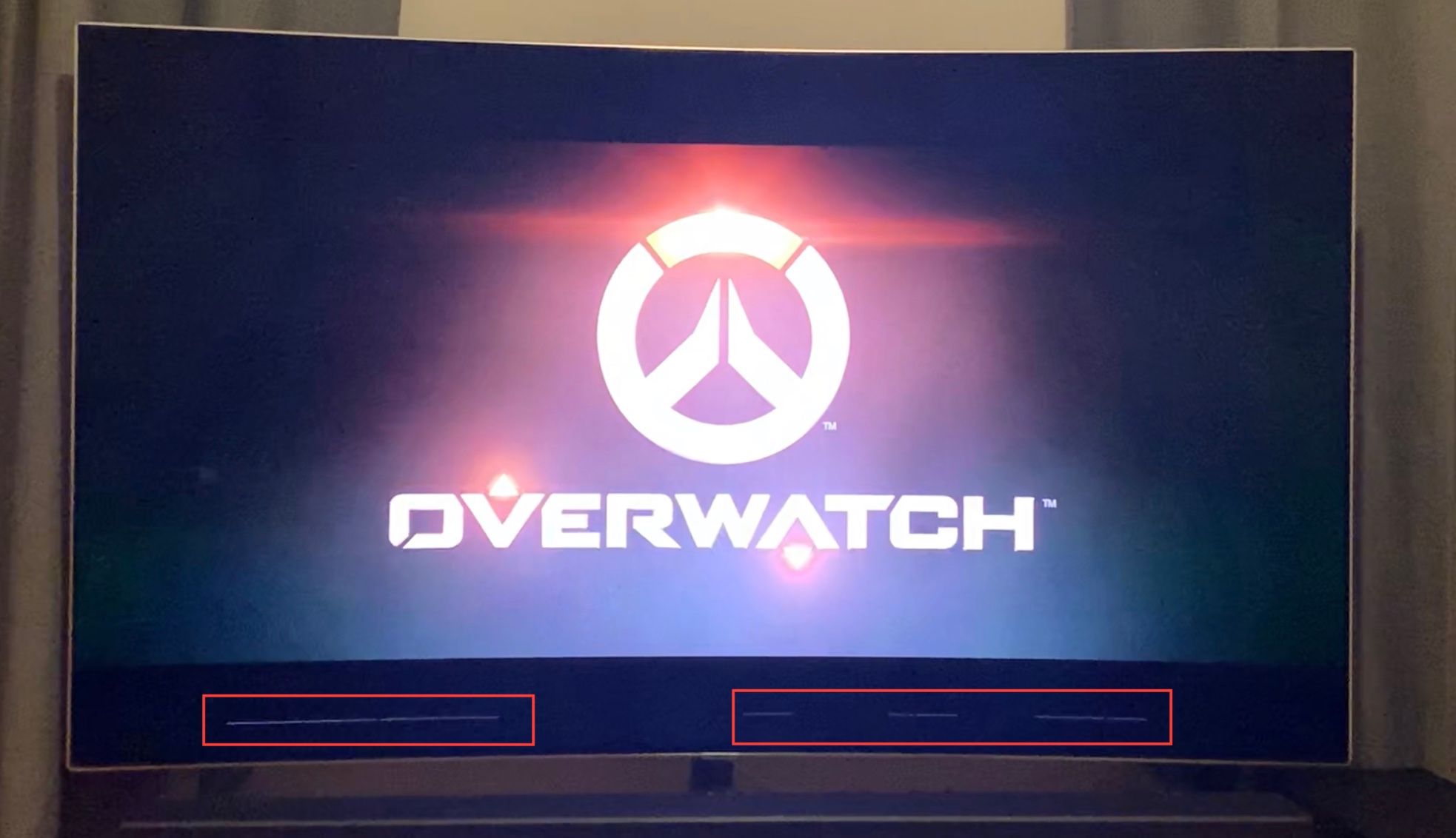

Hallo zusammen.
Ich hatte das Problem vor einiger Zeit schon mal angesprochen. Jetzt hab ich es endlich mal geschafft ein Foto davon zu machen.
Ich nutze eine XBOX one s als Blu-Ray Player.
Beim abspielen von Blu-Ray`s treten ab und zu diese weißen Streifen im Bild auf. Mal mehr mal weniger. Die Streifen kommen wirklich nur für einen bruchteil einer Sekunde. Mal sind sie 10 bis 15cm lang und nur auf einer Seite zu sehen. Mal wie auf dem Bild, über den ganzen Bildschirm.
Ich habe schon so einige Einstellungen am TV und Xbox ausprobiert aber es kommt immer wieder.
Vielleicht hatte/hat ja auch jemand dieses Problem und weiß wie ich es beheben kann. Leider hab ich im Moment keine andere Möglichkeit über einen anderen Player irgendwas zu testen.

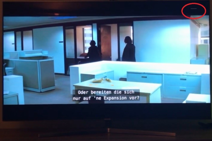

Es ist etwas komisch zu beschreiben. Zeitweise hab ich im Bild kurze Störungen ... ca. 10 bis 20 Zentimeter kurze horizontale Streifen. Angeschlossen ist eine XBOX ONE S. Sie kommen wirklich für den Bruchteil einer Sekunde.
evtl hat hat ja jemand das selbe Problem und kann irgendwie Abhilfe schaffen.

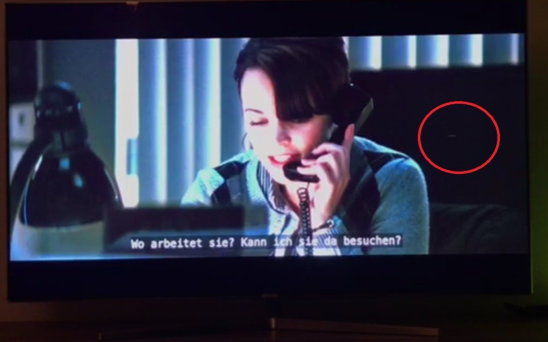

Man könnte das schon als „Blitze“ beschreiben aber halt nicht rot. Die treten auch überall im Bild auf. Mal ist es 10 Minuten gut und dann kommen wieder 2 oder 3 ‍*2642.png*
