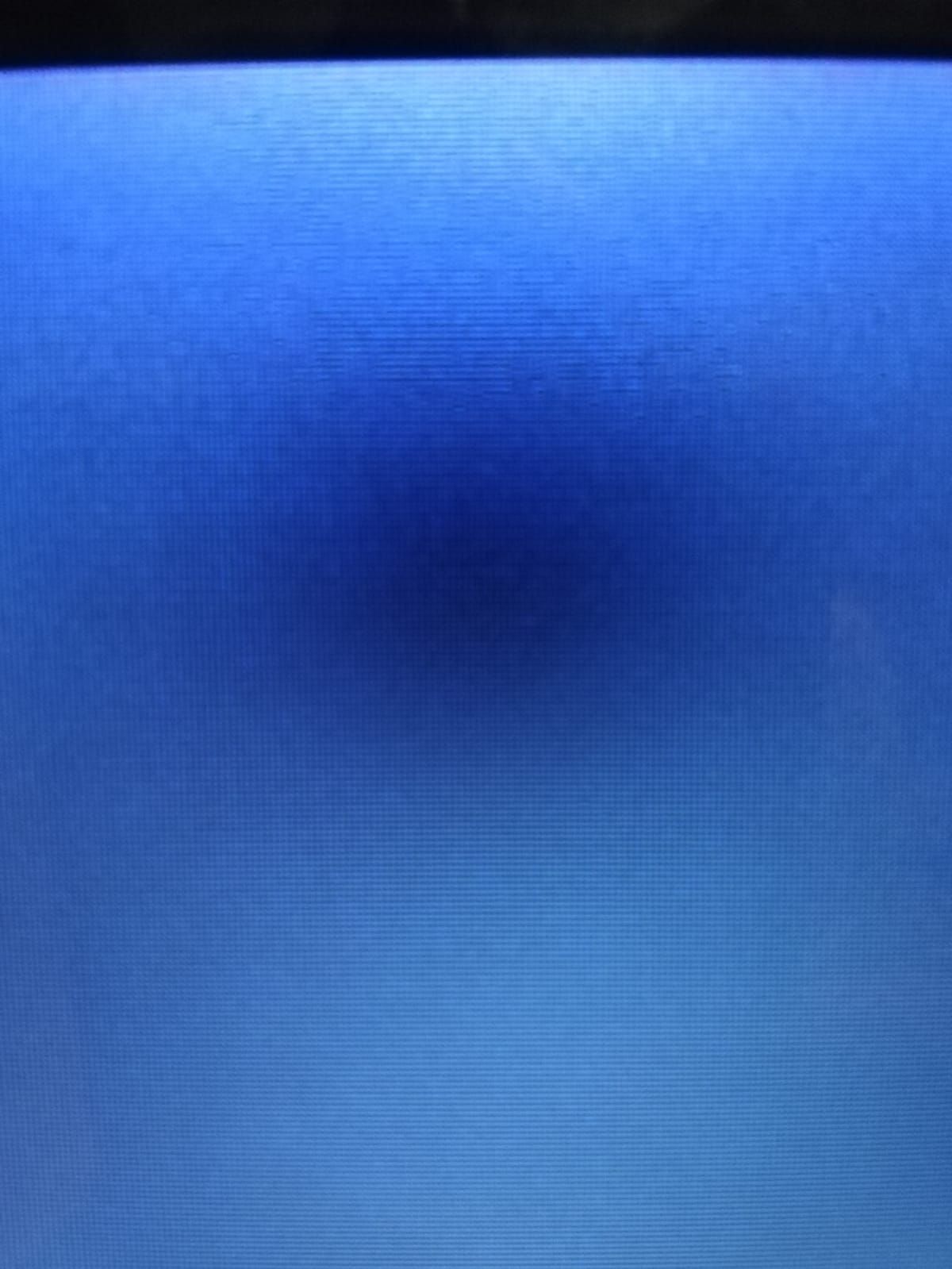

Ich melde mich hier ,weil ich weis nicht wie ich weiter vorgehen kann.Mein QE65Q7FGM ist ca.4,5 Jahre alt und seit eine Woche bekomme ich das Gerät nicht mehr zum laufen. Ohne ONE Connect Box gent das Display an und zeigt mir das Bild wo man Connect Box anschließen soll.Wenn ich die Box anschließe verschwindet das Bild mit diese Aufforderung langsamm und das Bildschirm bleibt dunkel .Nur die Hintergrundbeleuchtung ist an ,Display schimmert blau . Mit die Fernbedienung kann ich das Gerät an und wieder einschalten,man hört auch Bedientöne mehr ist aber nicht passiert.Was kann ich machen?Ist die Box defekt?

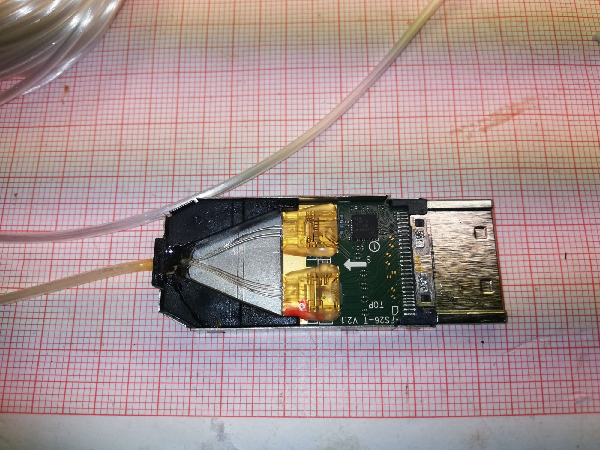

"Besten Dank " Samsung! Für ein Lichtwellenleiter Kabel,das im Endeffekt defekt war, 200 Euro (günstigste über Internet)! Wofür ?Für 5 Meter Kunstofflichtleiter und zwiei Stecker mit Optowandler ! Geldmaherei ! Null Sterne.
