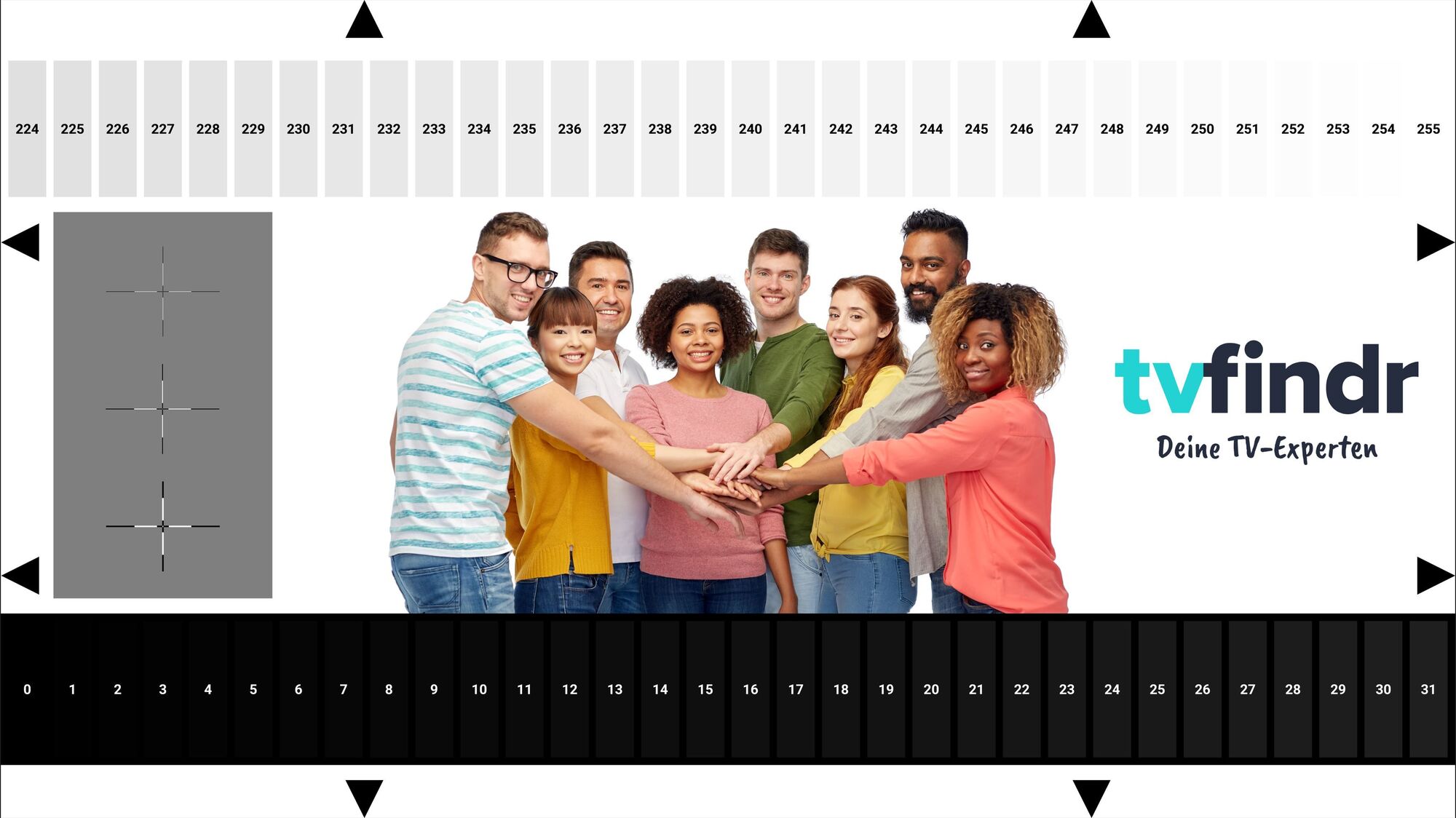

Zu Hause angekommen sehe ich dann aber das Lokal Dimming, was sichtbare Lichthöfe erzeugt(Aussage war - sieht man nicht, wenn man davor sitzt...) und ein richtig gemeiner Kontrast. Auf den Testbildern sehe ich nicht mal 0-6(Testbild von TVfindr hängt an - egal was ich da am TV einstelle. Das hätte denen doch auch auffallen müssen oder? Das sehe ich immerhin auf meinen anderen Geräten normal.
