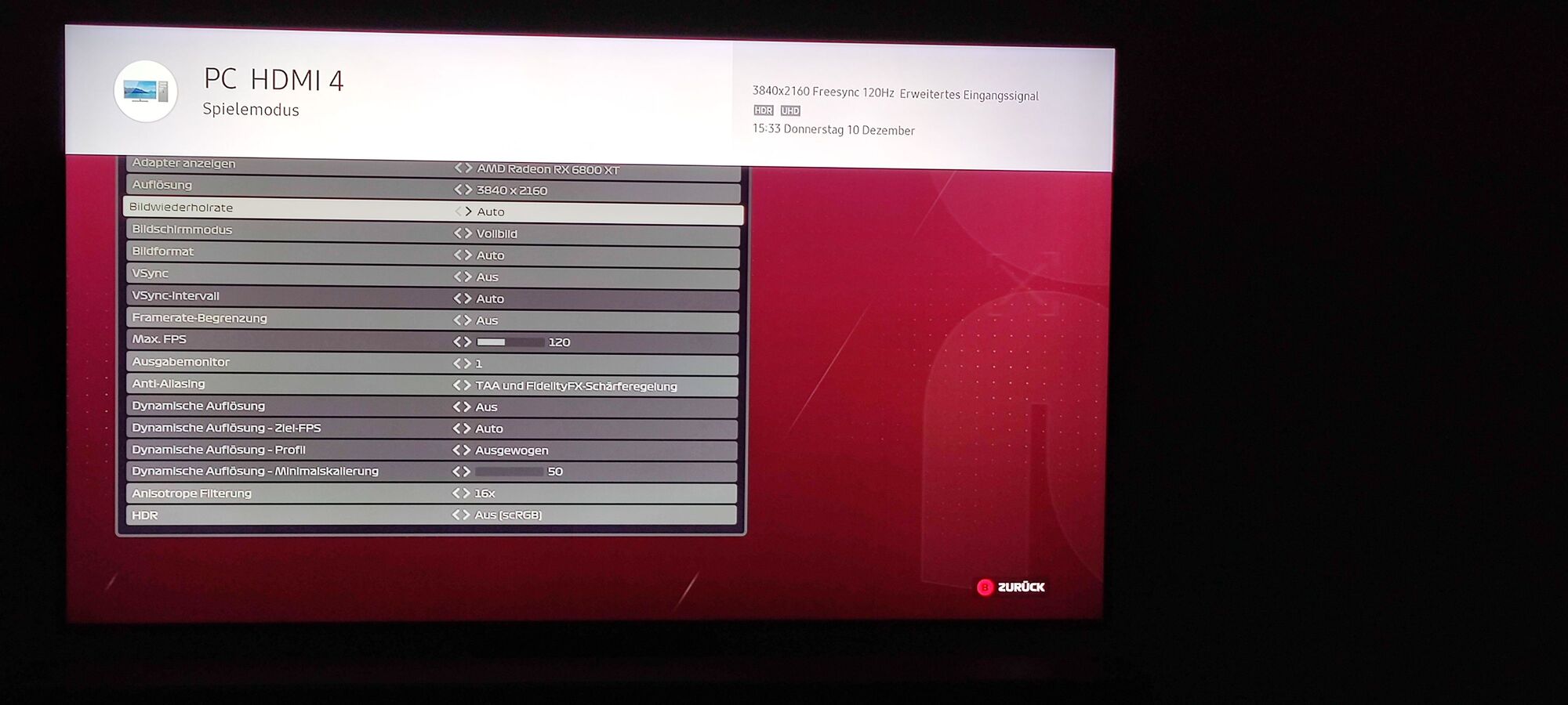

Hier nochmal der Beweis auf Q90r mit Radeon RX 6800 XT:
das is schön für deine RX6800 XT... wie ich eben erwähnte geht auch die xbox einwandfrei.
1. Ist die PS5 eine eigenentwicklung (RDNA 1.5/2-custom) und keine vollwertige 6000er serie bzw nur was sie für brauchbar erachtet haben is drin.
2. Spielen hier noch andere faktoren eine Rolle wie software oder auch der hdmi umgesetzte standard und übertrgungsraten.
Aktuell ist es fakt das es geht mit xbox und deiner 6800er aber nicht mit der PS5.
Diese geht aber jedoch auf anderen TV's daher es liegt an dem zusammenspiel der PS5 UND dem TV. So ist es nunmal und so bleibt es bis es irgendwer repariert.
Hallo MMIX, danke für die schnelle und ausführliche Antwort! Ich glaube dir, wollte nur eine Bestätigung, dass es beim Q90R geht.
Verstehe nicht, warum bei mir mit COD Cold war nicht die 120HZ laufen.
L: @Gatling Mein Screenshot war primär für CK9696 gedacht, als "Beweis" das es geht. Du hast aber die RTX 3000 bei deiner Auflistung vergessen. Eigentlich funktioniert das nur mit der PS5 am Q90r nicht, alle anderen (Xbox Series X/S, RX 6000 Serie und RTX 3000) kriegen das hin.
