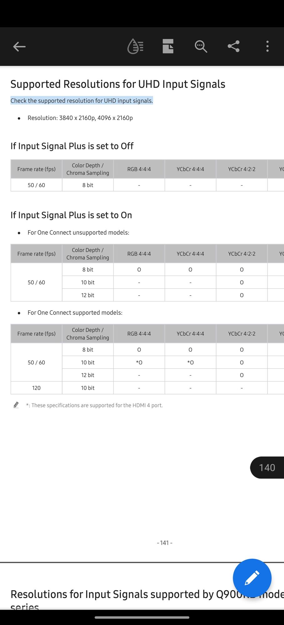

Guck Mal im Handbuch auf Seite 141. Da steht was der Q90r in welchen Auflösungen und welchem HDMI Port kann.
Unter HDMI Port 4 kann er 10 Bit RGB bei 4:4:4 aber nur mit 60 Hz!

Hallo L: @Sphynx,
die Angaben im Handbuch sind korrekt.
Meine Kollegen vom technischen Support meinten, dass es womöglich an deiner Grafikkarte oder dem von dir verwendeten HDMI Kabel liegen könnte.
