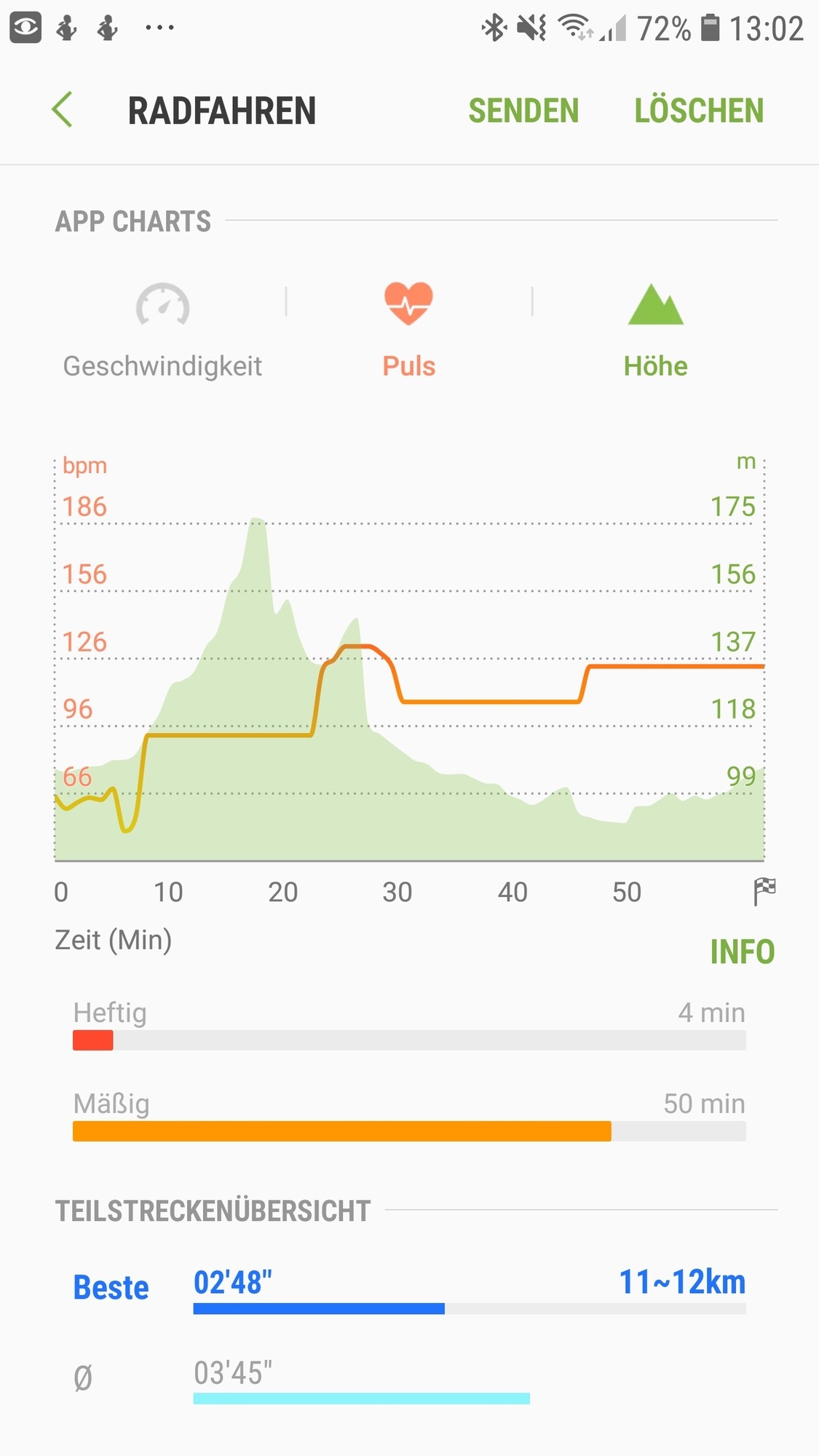

Hier nochmal der Nachweis, wie Schrottie die Pulsmessung ist.
Die Uhr war an Hangelenk festgezurrt und der Radweg war asphaltiert.
Trotzdem funktioniert die Messung nicht.
Eine manuell ausgelöste Messung funktioniert übrigens, somit ist es für mich ein SW Problem und das kann auch das Service Center nicht lösen.
Solange die Infos aus diesem Forum nicht an die Entwickler weitergegeben werden bzw. diese nicht schon den Support eingestellt hätten, ist und bleibt diese Uhr teurer aber unbrauchbarer Schrott.
