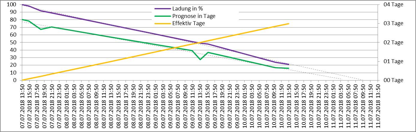

Nun starte ich heute 21. Juni 2018 um 12:00 mit 100% Akkuladung und ohne Prognose über den Akkuverbrauch...
Hallo RoWi2000,
All Deine Schwierigkeiten und ungelöste Probleme mit der Gear S3 kann ich 1:1 nachvollziehen und habe bisher von Samsung (ausser Deine erwähnten Resetempfehlungen oder Akku-Austausch Übungen sowie Rechtsbelehrungen über Garantieansprüche) KEINE konstruktive und kundenfreundliche Hilfe erhalten.
Meine Gear - trotz aller Massnahmen schafft es nicht mal mehr auf 24h Akkulaufzeit.
Selbst ein persönlicher Termin beim Kundencenter in Zürich strotzte nur so von Desinteresse sich dem OFFENSICHTLICHEN Hard- und Softwareproblem echt anzunehmen. Es ist unterdessen ja mehr als erwiesen, dass diese Mängel nichts mit einem Falsch-Verhalten des Kunden zu tun haben, sondern ein technisches Problem sind.
Mein nächster Schritt ist ein Kontakt mit der Voice of Customer von Samsung Schweiz.
yeah....."Voice of Customer" ... der ist gut. Ich empfehle Dir den "Ear for Customer" aufzusuchen, der würde ev. zuhören...
Ich glaube die Ursache gefunden bzw. eingegrenzt zu haben.
Möchte aber noch weitere Testreihen machen, um dies zu bestätigen.
Nach dem gestrigen Reset startete ich um 12:00 mit 100% Akku
12:00 100% "Gear S3 (FF39)" nicht verbunden, "Gear S3 (FF39) LE" verbunden, Prognose Nutzungsmuster wird erlernt
14:00 96% "Gear S3 (FF39)" nicht verbunden, "Gear S3 (FF39) LE" verbunden, Prognose 2T 5h 57min
Musste Bluetooth frisch Verbinden, damit beide Bluetooth Verbindungen aktiv sind im iPhone. War etwas Fummelig, da die Verbindung "Gear S3 (FF39)" irgendwie nicht auf Anhieb wollte. weiter mit 94% (14:10)
14:10 94% "Gear S3 (FF39)" verbunden, "Gear S3 (FF39) LE" verbunden 2T 5h 57min
15:10 92% "Gear S3 (FF39)2 verbunden, "Gear S3 (FF39) LE" verbunden 2T 3h 32min
15:30 Im Internet im XDA-Forum einen Denkanstoss zum Lösungsansatz gefunden und Teil 1 umgesetzt
16:10 90% beide Bluetoothverbindungen verbunden/aktiv, Prognose 2T 3h 9min
16:30 89% beide Bluetoothverbindungen verbunden/aktiv, Prognose 2T 6h 21min
16:45 89% beide Bluetoothverbindungen verbunden/aktiv, Prognose 2T 6h 21min
18:10 87% beide Bluetoothverbindungen verbunden/aktiv, Prognose 2T 9h 18min
20:45 84% beide Bluetoothverbindungen verbunden/aktiv, Prognose 2T 7h 26min
00:00 81% beide Bluetoothverbindungen verbunden/aktiv, Prognose 2T 5h 19min
08:05 74% beide Bluetoothverbindungen verbunden/aktiv, Prognose 2T 0h 25min
10:05 71% beide Bluetoothverbindungen verbunden/aktiv, Prognose 1T 23h 2min

Nun nochmals ein letzter Test:
Habe App Uhr am 7.7.2018 installiert und die Uhr voll aufgeladen…
Allerdings war die Stabilität der Bluetooth Verbindungen bei meinen neusten Test immer noch recht instabil. Die nicht LE Verbindung musste mehrere Male manuell verbunden werden. Einmal war die manuelle Verbindung beider Bluetooth nicht möglich und nur ein Aus- und Wiedereinschalten von Bluetooth in der Uhr hat das dann behoben.
Auch ist die Prognose von der Akkuverwaltung etwas aus dem Tritt geraten.
Es ist weiterhin eine Verbesserung des SW möglich wenn Samsung denn will.
Wie auch immer, jetzt ist es für mich soweit behoben und die Uhr hält wieder mehr als 3 Tage. Zukünftige Updates, wenn sie denn noch kommen, werde ich mir verkneifen.
bisher lief meine Gear seit einem halben Jahr vollkommen störungsfrei.
