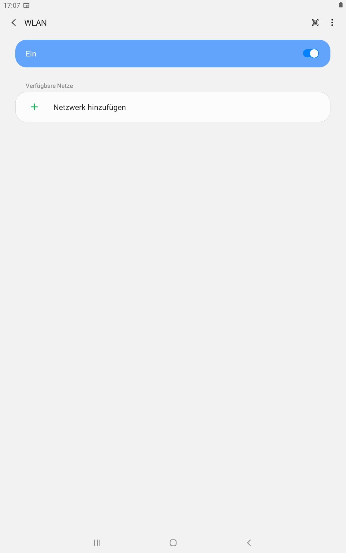

Ich habe ein Problem mit dem neuen Update T590XXU3CTH1_T590OXM3CTH1_DBT für mein Tablet TAB A 10,5 (2018).
Nach der Installation der Software erhielt ich nach dem Neustart die Meldung "Es wurde ein nicht autorisierter Versuch unternommen, Ihr Gerät auf die Werkseinstellungen zurückzusetzen", und es gab keine Möglichkeit, das WLAN zu aktivieren.
Nachdem ich das Tablet wieder auf T590XXU3BTE2-T590OXM3BTE2 gesetzt hatte, wurde das Tablet erneut ausgeführt.
Jetzt habe ich nochmals die neuste Version drauf gemacht. Habe aber immer noch keine möglichkeit das WLAN zu aktivieren.
Wie bekomme ich das WLAN auf die Version 10 Problemlos zu laufen auf mein Tablett? Gelöst! L: Gehe zu Lösung.

Hat sich bei mir erledigt.
Bei die neue Version von Android 10 funktioniert das WLAN "nur" bis Kanal 11 im 2,4 GHz bereich.
Sorry das ich mich etwas falls ausgedrückt habe.
Bei der 10er Version findet er überhaupt kein WLAN-Netzwerk.
Manuel lässt sich auch nicht einstellen.
Cache Partition leeren,wenns dann immer noch nicht geht,ne Wifi App ausm Playstore laden.Ansonsten fiele mir nur zurücksetzen ein,sorry.Vielleicht kommt ja noch besserer Rat...viel Glück.
Hattest du es denn nicht gesichert,sodas du jetzt dieses wieder aufspielen könntest?
Gesichert war alles auf Android 9.
Seit Samsung das Android 10 anbietet funktioniert das WLAN nicht mehr.
Da ein Downgrade mit offizieller Software nicht möglich ist, hast du wohl Tools eingesetzt, die bewirken, dass deine Garantie jetzt nicht mehr intakt ist. Du kannst bei einem unserer Servicecenter die Original-Software wieder kostenpflichtig aufspielen lassen.
Es geht ja nicht um die Garantie. Es geht ja darum das in die neue Software die Samsung ausrollt die Treiber fehlt für das WLAN
Hast du die Software OTA geladen? Ich bezweifle, dass die Kollegen Software verteilen ohne WLAN-Treiber. Daher gehe ich davon aus, dass der Fehler sich beheben lässt, wenn die Original-Software wieder aufgespielt wird.
@DavidB schrieb: Hast du die Software OTA geladen? Ich bezweifle, dass die Kollegen Software verteilen ohne WLAN-Treiber. Daher gehe ich davon aus, dass der Fehler sich beheben lässt, wenn die Original-Software wieder aufgespielt wird.
Eben nicht.
Vorher war das Originale drauf. Samsung hat die Android 10 ausgerollt und da ging das mit die Problemen los.
