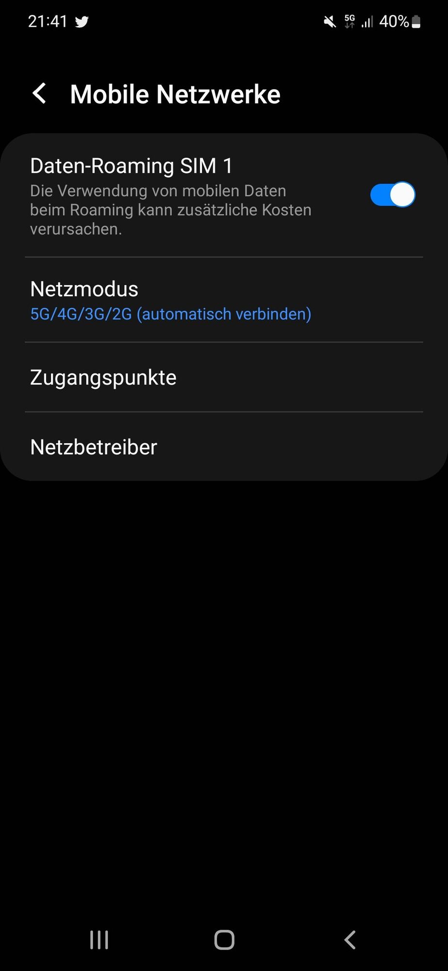

Einstellungen》Verbindungen》Mobile Netzwerke》VoLTE einschalten
Dann solltest du Internet beim Telefonieren haben. :handshake:
Danke aber leider habe ich diese Auswahl garnicht.

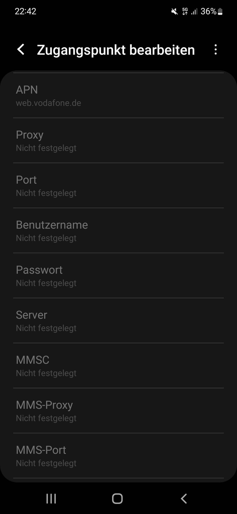

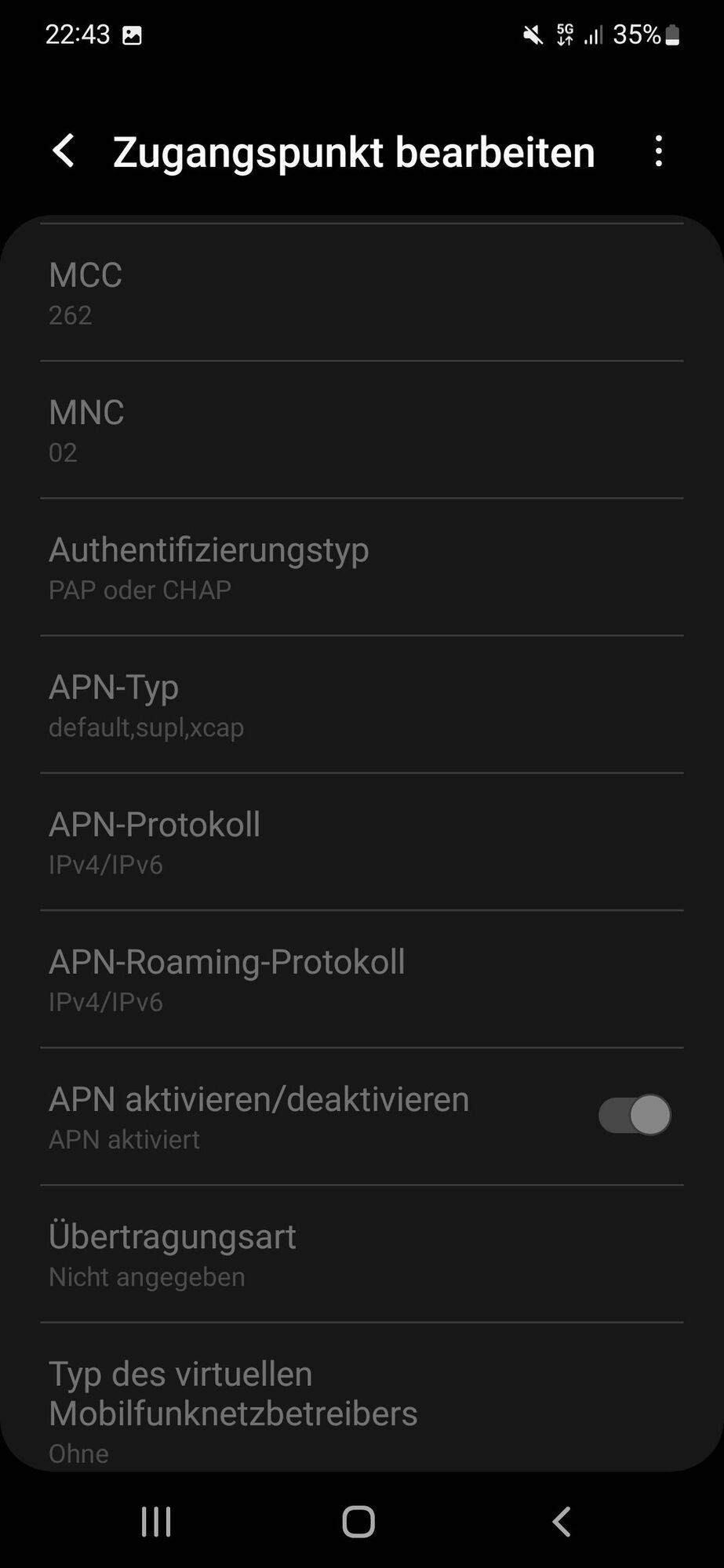

Ergänzend zur Option von L: @Lykia könntest Du mal überprüfen, ob in den
Einstellungen > Verbindungen > Mobile Netzwerke > Zugangspunkte > der korrekte APN für Deinen Provider hinterlegt ist?
Bei meinem S22 Ultra wurden nach einem Update dort die falschen Daten vom Server hinterlegt.
Mein mobiles Internet funktionierte deswegen nicht mehr.
APN - was ist das?

Mein vertragsfreies S22 Ultra hat eine SIM von Vodafone. Nach Einlegen der SIM und starten des Smartphone kam von Vodafone eine SMS mit den zur Einrichtung notwendigen Daten.
Danke aber die ganzen Einstellungen sind richtig. Mein Problem ist ja nicht das ich garkein Internet habe sondern das die Verbindung immer wieder abbricht oder ich nicht beim telefonieren ins Internet zugreifen kann bzw. nicht erreichbar bin wenn ich mobile Daten habe

VoLTE gibt es bei meinem S22 Ultra auch nicht. Eventuell muss es von Vodafone freigeschaltet werden.

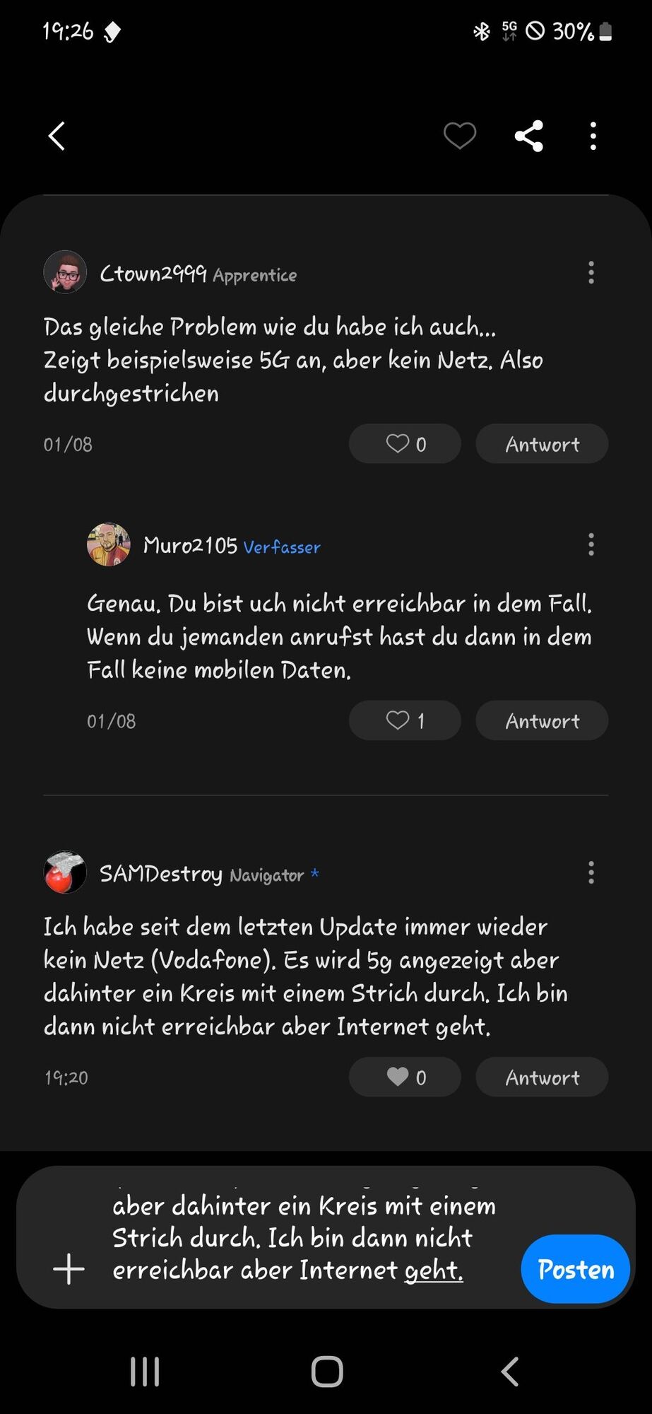

Das gleiche Problem wie du habe ich auch... Zeigt beispielsweise 5G an, aber kein Netz. Also durchgestrichen
Genau. Du bist uch nicht erreichbar in dem Fall. Wenn du jemanden anrufst hast du dann in dem Fall keine mobilen Daten.
Ich habe seit dem letzten Update immer wieder kein Netz (Vodafone). Es wird 5g angezeigt aber dahinter ein Kreis mit einem Strich durch. Ich bin dann nicht erreichbar aber Internet geht.
